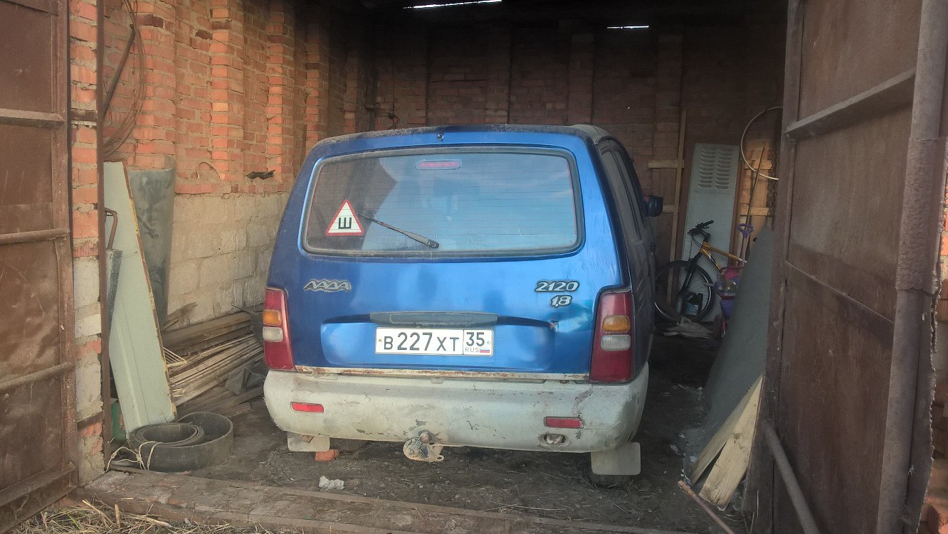

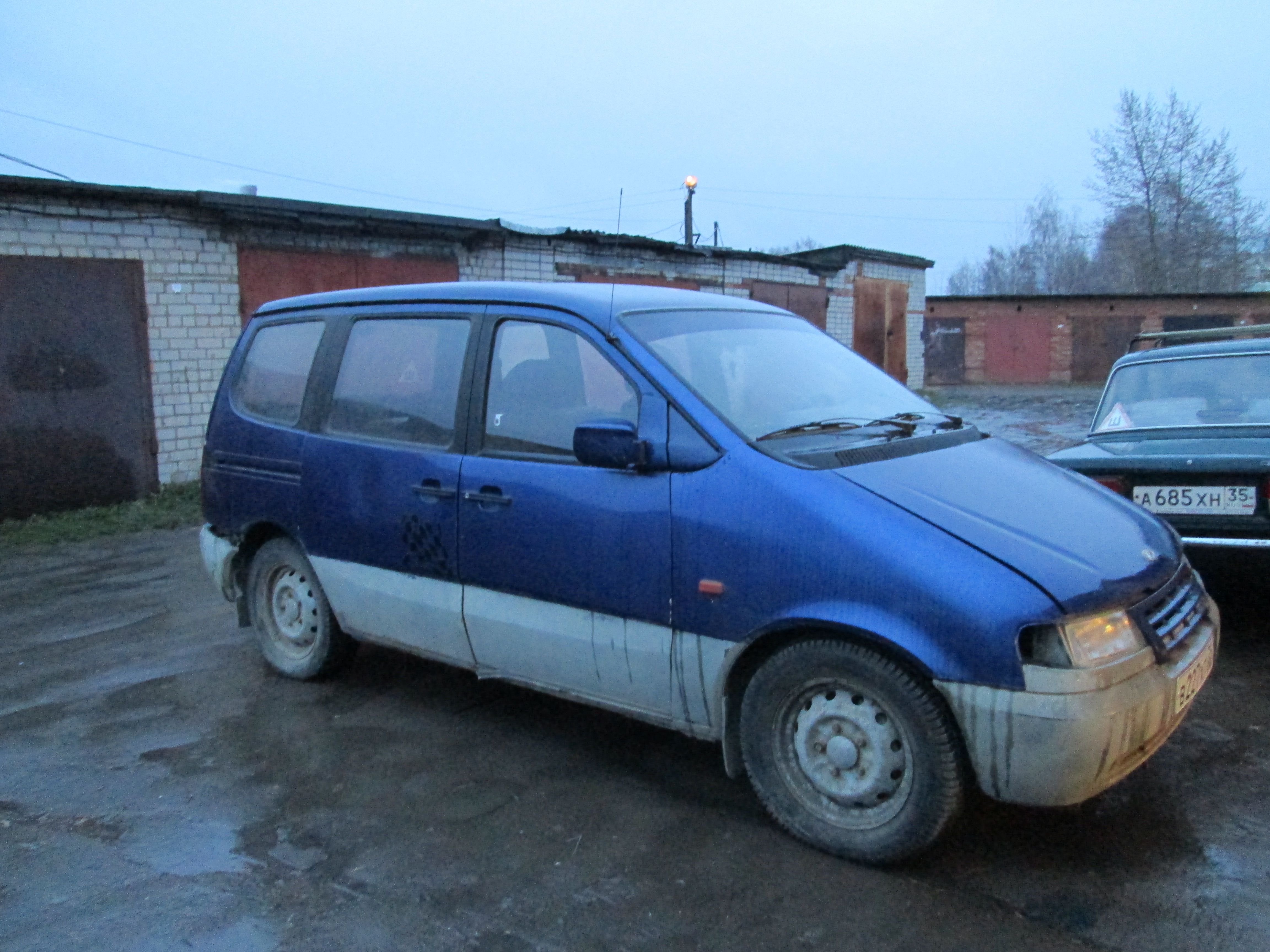

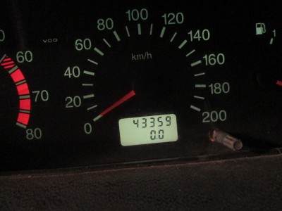

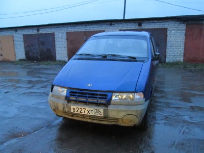

И тут вспоминаю, что у друга в гараже давно стоит Ваз-2120 "Надежда" (как выяснилось, на одометре 43300 км, сколько на самом деле-неизвестно). Связываюсь, уточняю, еду смотреть.
Машина 2002 г.в., в последних руках 5 лет, из них последние три года её даже не заводили. Стояла в гараже без отопления (пол-шлак, покрытый землей).
Косяки:
-Сцепление не выжимается
-Пороги подгнили
-Подгнила дверь багажника
-В моторном масле бензин
-Моторчик печки не включается
-Возможно потребуют замены пыльники ШРУСов
-Сырой задний мост
-Шины убиты стоянием в спущенном состоянии (я накачал и норм, внутри камеры, но менять надо)
-Отсутствует передний правый поворотник
В остальном...впечатление такое: автомобиль на любителя, в нем есть что-то интересное. Еще не знаю что, не раскусил эту изюминку, но она есть. "В каждой девушке должна быть загадка" - ну так то да, верно)
В комплекте с авто был комплект литья, помимо заводских штампов.
Цена авто 20,000 рублей
Посадка в машине удобная, двери закрываются приятно легко, даже сдвижная дверь (на домкрате в том числе). Машина имеет 6 мест (включая водилу). Обычно семь, но одно сиденье утрачено. Складывается все в ровный пол и не надо делать никаких спальников. По внутреннему объему салона Патриоту не уступит. Можно увезти слона.
Внедорожный потенциал не такой большой, но пока пойдет.
Сейчас готовятся документы к продаже, а машина уже у меня в гараже.

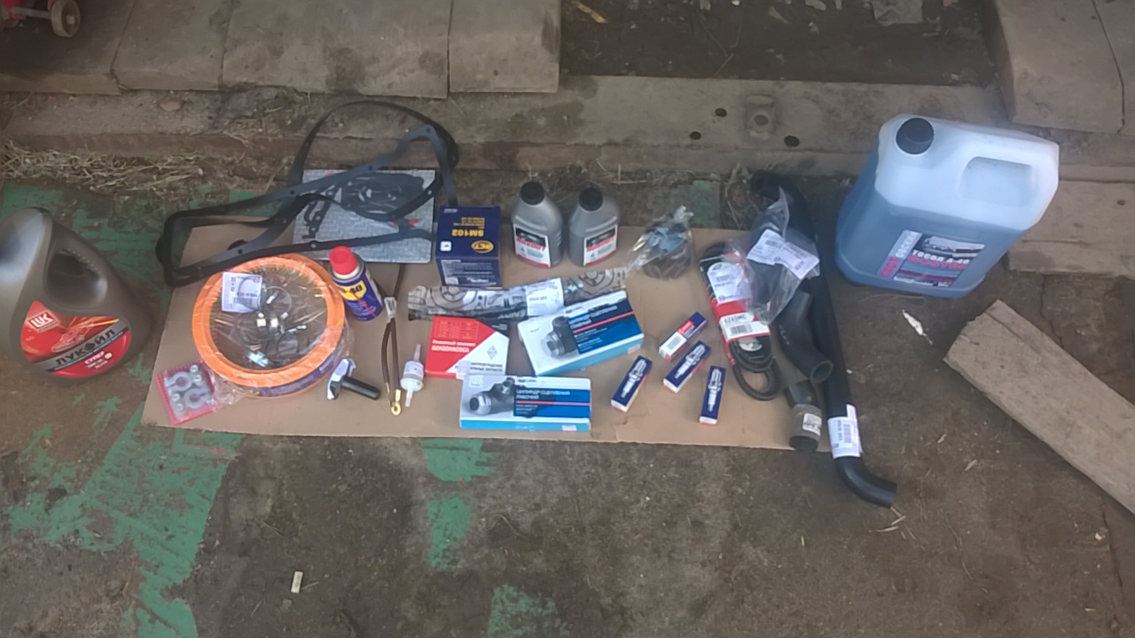

В воскресенье позанимался активно машиной:
-шприцанул карданы
-перебрал бензонасос
-поставил новый РЦС со шлангом и новую жижу
-новое масло в мотор и фильтр (прошлое масло с бензином было)
-новый топливный и воздушный фильтр
-новый тосол
-новые патрубки охлаждения(которые толстые)
-новые ремни привода агрегатов
-сделал провод массы на двигатель(по сути его не было, была сопля..)
-новые клеммы проводов на акум
Попробовал запустить двигатель,но не але
Бенз не поступал в карбюратор.
Шприцом брызнул внутрь немного бензина для бензопилы,завелось на несколько секунд.
Ога, значит топливо.
В понедельник купил бензонасос Пекар, установил, подкачал бенз и завел машину.
Сполоротил и завел на трёх горшках(на четвертом провод снимал и забыл одеть), потом доцепил, все Ок.

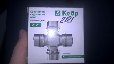

Тормоза Нивовские, на передние суппорта идет два шланга
После того как запустил двигатель, пробный выезд из гаража показал, что у машины есть мертвая крестовина. Купил, буду менять

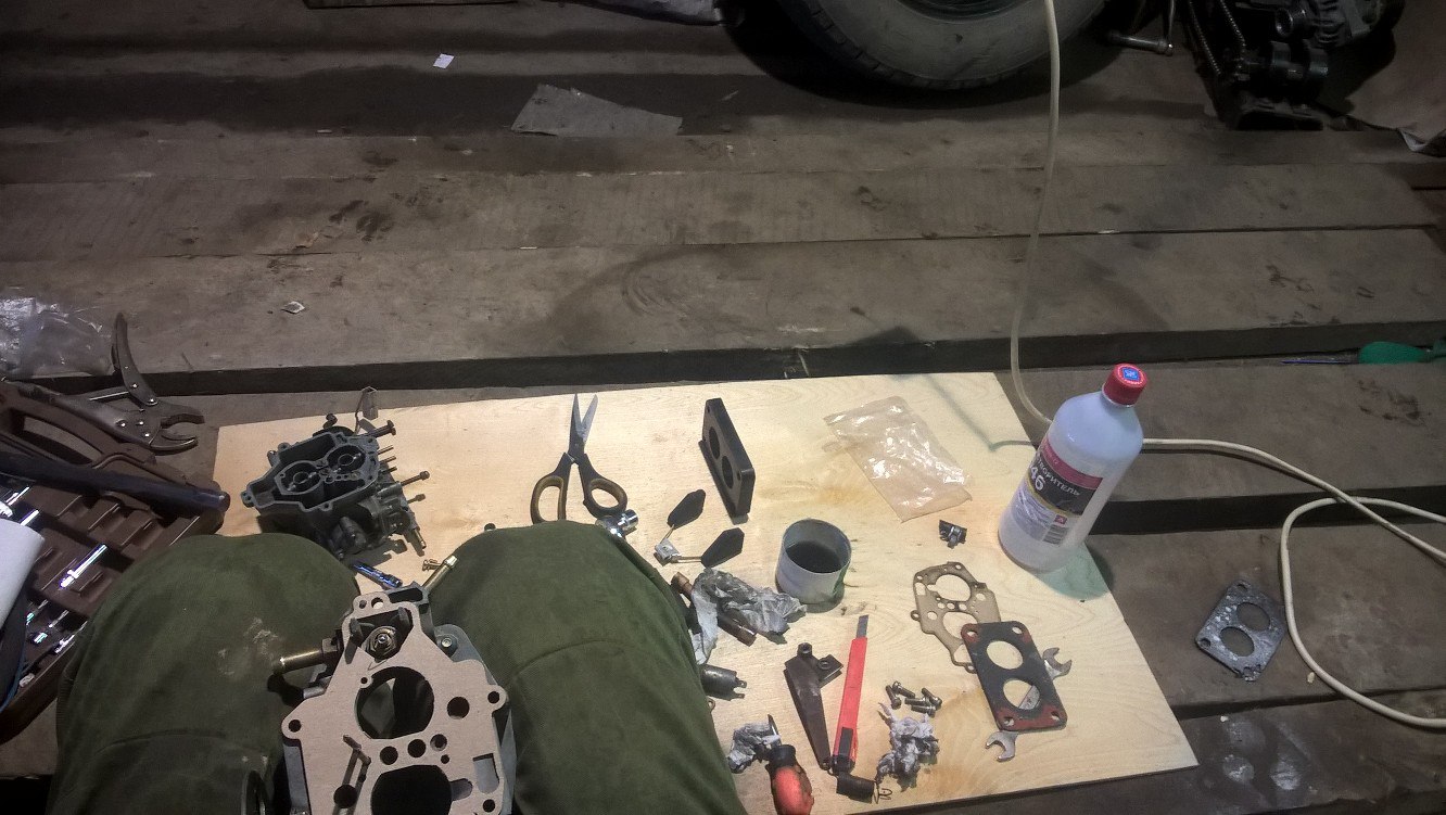

с карбом беда, борюсь как могу
уже перебрал, настраивал все что можно
он кривой и видимо сосет воздух, оттого машина не едет
точнее с плавным нажатием едет потихоньку, а чуть порезче - сразу провалы и "пуки"

prostovanzo писал(а):с карбом беда, борюсь как могу
поборешь. Карб девайс еще тот, но если ыставить и наладить - вполне себе безотказный агрегат без капризов электроники :) Хотя я бы инж воткнул если уж заморачиваться )))
