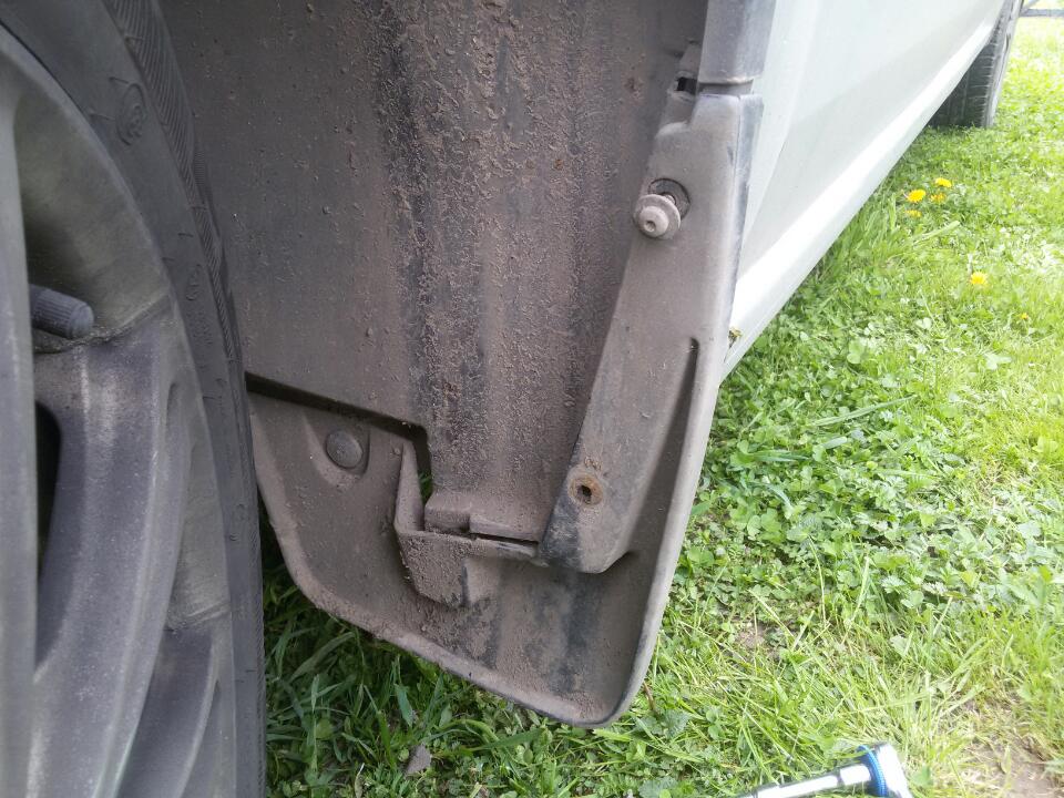

Вадим, за подкрылки примерно в это место еще любят совать кусок поролона, глянь этот момент. Зачем - ума не приложу, он там вечно мокрый и грязный.

Поролона там точно нет. Я уже раза три оттуда землю выковыривал и дренажное отверстие чистил.

Подкрылок плохой? Я просто не помню, как оно там устроено.

Не плотно прилегает, так скажем. Если сегодня займусь - фотки сделаю.

Владельцы К2 тоже жалуются на большое скопление грязи за брызговиком. И ростки тоже кто-то выкладывал (не здесь).
Буду на днях менять стандартные брызговики на Элегант, тоже посмотрю, что там творится. :)

Там дело не в брызговиках, а конструкции подкрылка заводского и дырке между подкрылком и крылом. Дырку пластилином замазать, залетевшее раз в год почистить.

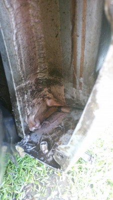

Как и обещал - фото "прополки огорода".

Непрочитанное сообщение Rickrose » Пт май 26, 2017 12:47:04
Офигеть! (w00t)
Да уж конструкторы явно просчитались

Спорное утверждение. Я больше склоняюсь к тому, что подкрылки виноваты. Без них эта ниша всегда была б открыта. Во время мойки пшикнул туда и всё чисто.

У меня похожие кармашки, только меньше, в задних арках. Там чисто только летом в сухую погоду после мойки, а так всегда набито грязью/снегом/льдом.
