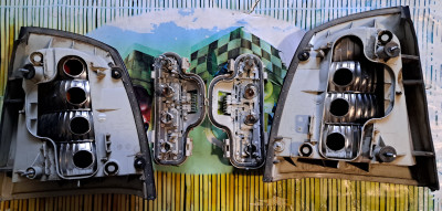

Вчера собрался ехать на родительское собрание, стемнело уж. Пока двигатель прогревался, решил обойти вокруг машины при включенных габаритах. Глядь, а сзади только лампочка подсветки номера работает и темнота... Аварийка (поворотники), задний ход - работает и фсё, больше ничего. Тормоза только не проверил.
Сегодня снял задние блоки фонарей, оказывается это просто. Лампочка на габаритах там двухцокольная, завязана и на габариты (5 ватт) и на стопы (21).
Купил новые лампочки, воткнул - все заработало. Будем считать, обошелся малой кровью :yes:
Отправлено спустя 3 минуты 30 секунд:
Кстати, когда все собрал, начал проверять, да, габариты светят, а нажимаю на тормоз - ничего не происходит.
Думаю, неужели эти буржуины связали зажигание и тормоз? И точно, включил зажигание - появились СТОПы :rlc:

PECHKIN писал(а):
Сб фев 08, 2025 18:11:21
Неужели так предусмотрено заводом?
Сообщения: 7485
Благодарил (а): 2583 раза
Поблагодарили: 1398 раз
Opel Astra G 1.4 2006 г.в.
Непрочитанное сообщение PECHKIN » Вс фев 09, 2025 9:03:15
Буйный, не знаю, как там его собирают у него на родине, но тут сборка машины от ЗАЗа, может с этим связано? Хотя, вряд ли. А специально колхозить такую ерунду после завода никто бы не стал, я так думаю (w00t)
Они там еще сэкономили на задней противотуманке :rlc: Смотри, в правом блоке отсутствует дырочка для лампочки. Ладно, когда снимал фонари, в левом блоке лампочки вообще не было, как и в правом. Думаю, что старый хозяин ее специально вынул, потому что ПТФ включается ТОЛЬКО с ближним светом, как передние, так и задние! А если хочется включать передние ПТФ для понту (без тумана) и при этом не слепить сзадиедущих красным фонарем на 21 W, то логично, что заднюю ПТФ-лампу предыдущий владелец просто убрал.
Ну, я-то вставил ее обратно, раз есть цоколь, то должна быть и лампочка. Причем, вставил и слева и справа в блок лампочек. Начал собирать фонари и тут-то заметил, что в правом блоке дырочка для лампочки ваще не предусмотрена, хоть сам ее там ковыряй :psih:
Серёж, это бывает часто и густо на современных авто - одна ЗПТФ/Л в левом фонаре.
Сообщения: 7886
Благодарил (а): 542 раза
Поблагодарили: 779 раз
Непрочитанное сообщение Classic » Вс фев 09, 2025 16:18:10
На месте отсутствующей ЗПТФ небось катафот снаружи.
А так - часто бывает что в одном фонаре ЗПТФ, а в другом на этом месте задний ход. Очень распространённое решение.
