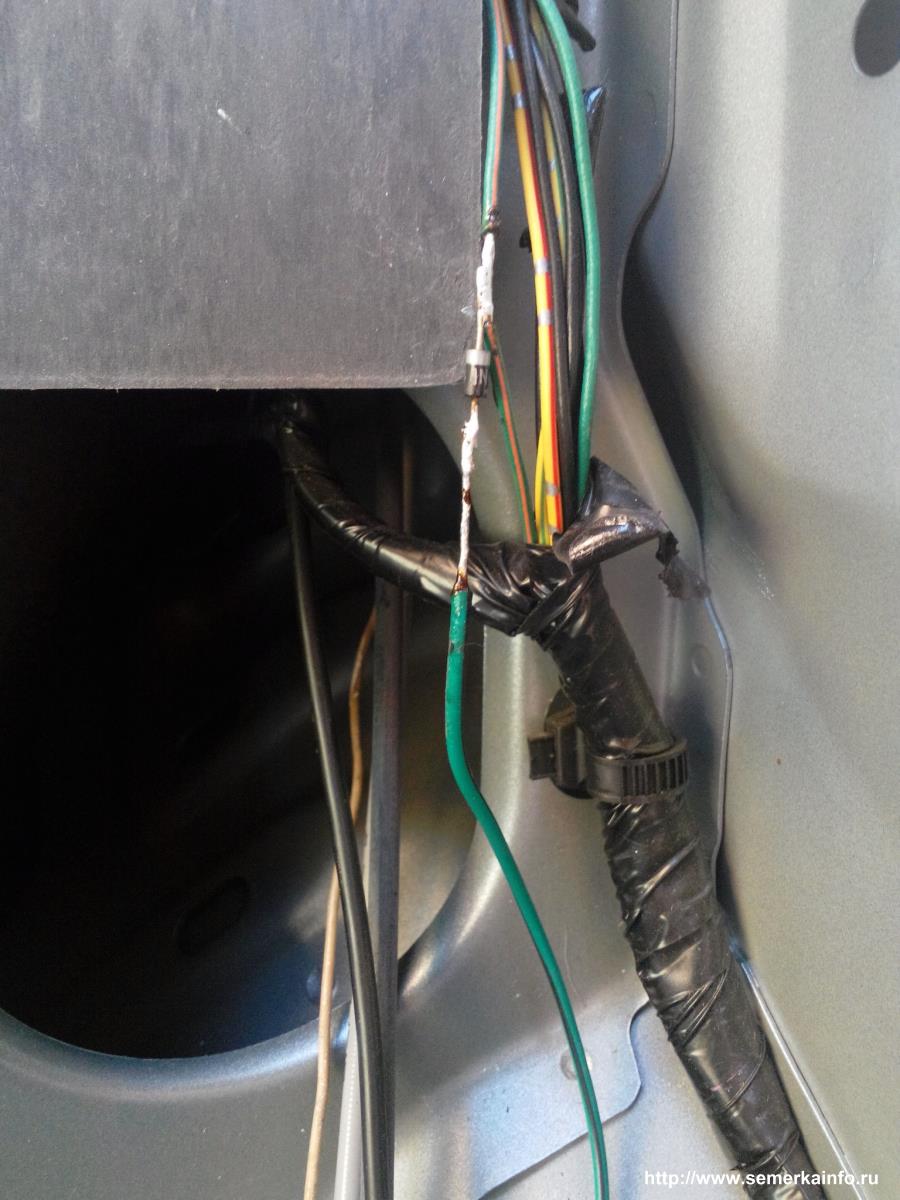

После мойки я удалился в гвраж с идеей победить, наконец, косяк долбаных "специалистов" СЦ ОД "НИКО-Донецк", лепивших на Лансер сигналку. Если помните, косяк был в следующем: на Лансере стоит штатный концевик багажника (в замке), от него же и закинут хвост с "землей" к лампе подсветки в данном помещении. Но как-то раз я заметил, что в стоящей в темноте машине из багажника в салон видна тонкая полоска света... После долгих танцев с бубном вокруг машины я понял, что при открытии КАПОТА загорается свет в БАГАЖНИКЕ! :psih:
Предположил, что установщики сигналки тупо кинули хвост оной к концевику багажника. Все вроде бы правильно, но... На тот же провод они кинули и установленный концевик капота, который стал просто параллелен концевику багажника. Ну специалисты, что с них взять! Т.е., оставив машинку с незакрытым капотом на недельку в гараже, имеем все шансы встретить АКБ, разряженный в ухнарь!
Вот, наконец, добрались руки - полез искать этот косяк. Параллельно нашел еще парочку "соплей", но об этом, как говорится, позже. :D
Итак, место скрутки было найдено "под диваном". Вот оно:
Ессно, все это было в изоленте - не пугайтесь. Заизолировано было адекватно - хоть что-то...
Но что бросилось в глаза: обратите внимание, как натянут зеленый провод (это хвост от сигналки):
Идиоты! Ну неужели нельзя было сделать его хоть на 5см длиннее, чтоб лежал вместе с основным жгутом, а не по прямой, аки струна??
Исправляем косяк путем внедрения обычного полупроводникового диода:
И вуаля! Диод длинноногий, благодаря чему провод удлинился :) Далее все под изоленту и на тест.
Все теперь работает, как положено. :thumbsup:

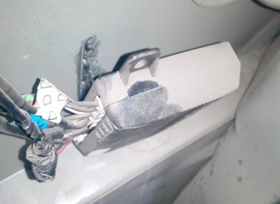

Второй косяк обнаружил в крыле... Те же кривые руки, что ставили сигналку, офигенно поставили и парктроник. Тупо прилепили его на гребаный скотч к КРЫЛУ! :rlc: Ну не идиоты??? По ходу, солнышко свое дело сделало, нагревая крыло. Вот и имеем "барабан" в багажнике:
Пока все это дело закрепил, как было, чутку перекинув кабеля. Со временем, наверное, надо будет отодрать все эти сопли и жестко закрепить блок где-то на соседних железяках, сняв его нафиг с крыла.

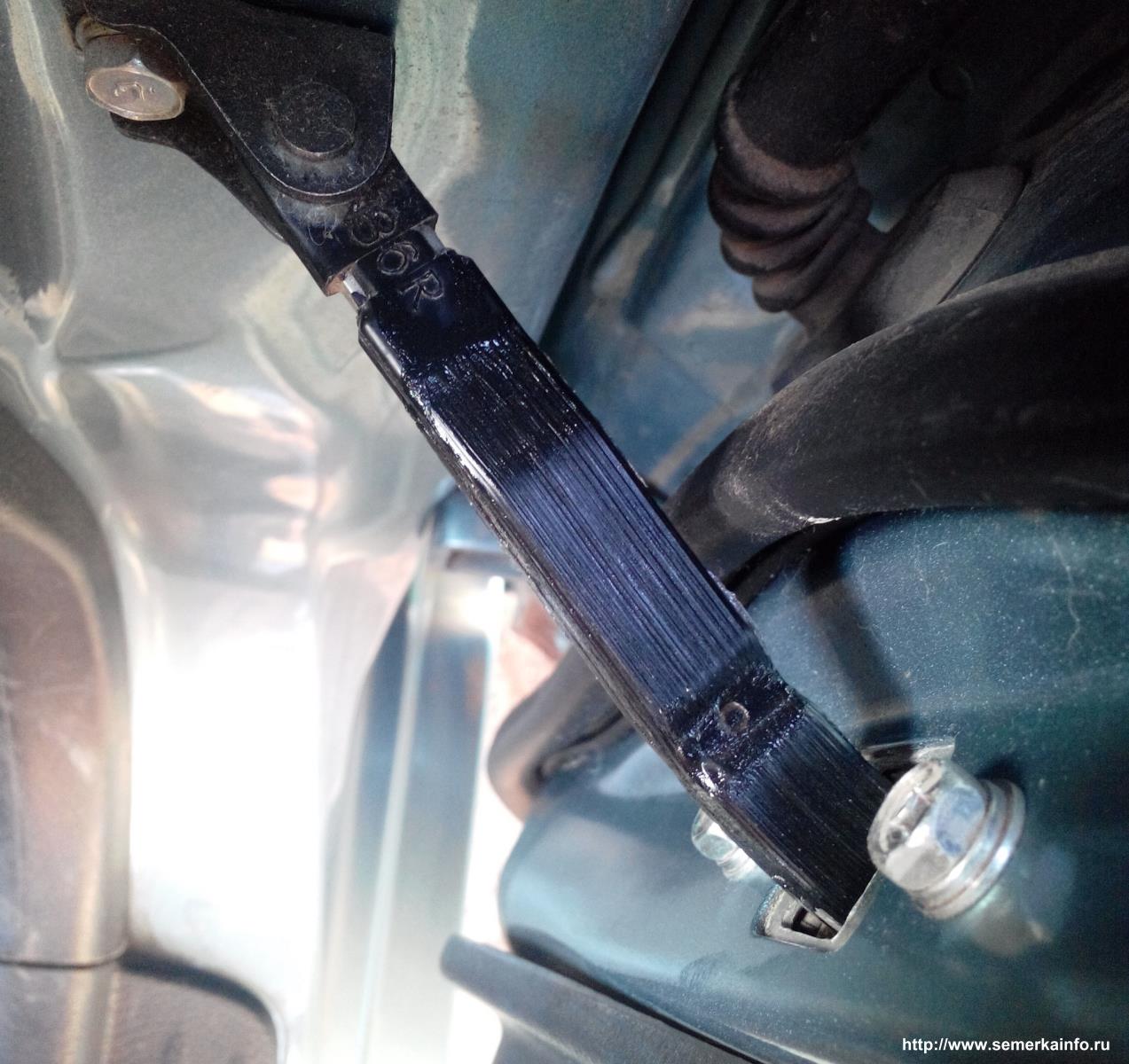

Ну и пока лазил под машиной, проверил, как выглядят мои полиуретанчики. LOL Как-то так:
