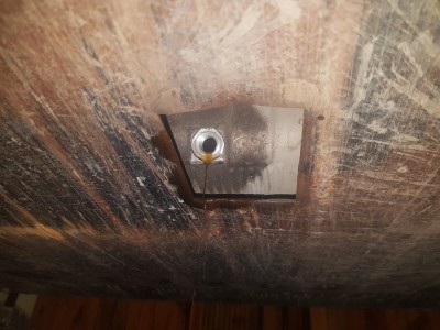

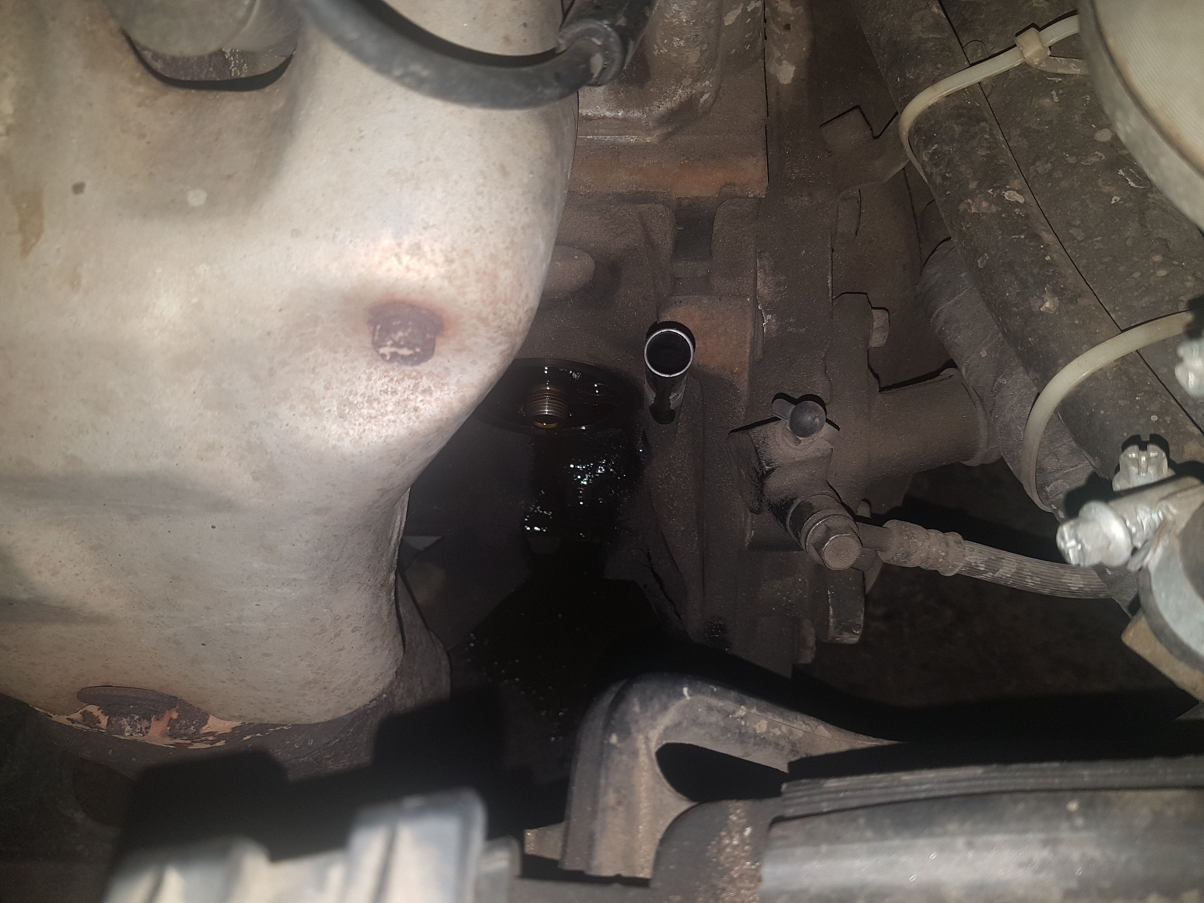

Очередная замена масла
► Показать
Сообщения: 42448
Благодарил (а): 2752 раза
Поблагодарили: 5070 раз
Chevrolet Aveo, 2005 г.в. Том II.
Непрочитанное сообщение Буйный » Сб янв 25, 2020 5:21:35
Окно в защите сам вырезал?

Самое лучшее, как по мне, - это ключ "чашка": кроме удобства ещё и трещётку можно использовать с удлинителем, а также динамометрический ключ.

Непрочитанное сообщение Антон80 » Сб янв 25, 2020 13:06:24
Буйный писал(а): ↑
Нет, так было изначально.

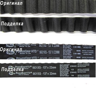

Точ такая же фигня, Тох. Ремню 11-й год и 45 тыков пробега. Надо ремень снять и смотреть под корень зубьев, что б не было подло́мов под ними. Смотреть при обратном изгибе. Но это ж история.. а когда праздник праздновать :psih: LOL

Если характерное плетение на рабочей поверхности зубьев, то за пятьдесят тысяч никуда оно не денется.
А вот на сам рисунок этого плетения есть куча вопросов, Вить. Это я про ремень для ваз 21126, например. Там  «косичка» явная должна быть, а подделки ну...Фотки для обзора просто
Толя, я брал комплект через знакомого хозяина СТО непосредственно у импортера, пару кварталов от меня. Так что оригинал 100%. Рисуночек настолько характерно выполнен, что ни с чем не спутаешь.
