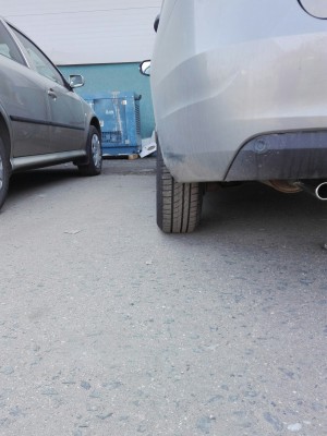

Непрочитанное сообщение Буйный » Ср июн 17, 2020 18:25:04
Препод48рус писал(а): ↑
Ср июн 17, 2020 17:44:15
у татры верхняя часть наружу от кузова,
Йёё, точно. Саш. Вижу одно, говорю о другом :beer2:. Так у Весты свал есть?
Сообщения: 9263
Благодарил (а): 827 раз
Поблагодарили: 1715 раз
Daewoo Gentra МКПП Комфорт плюс (серенькая)
Непрочитанное сообщение zalex » Ср июн 17, 2020 22:29:26
Он даже у моей бывшей калины был

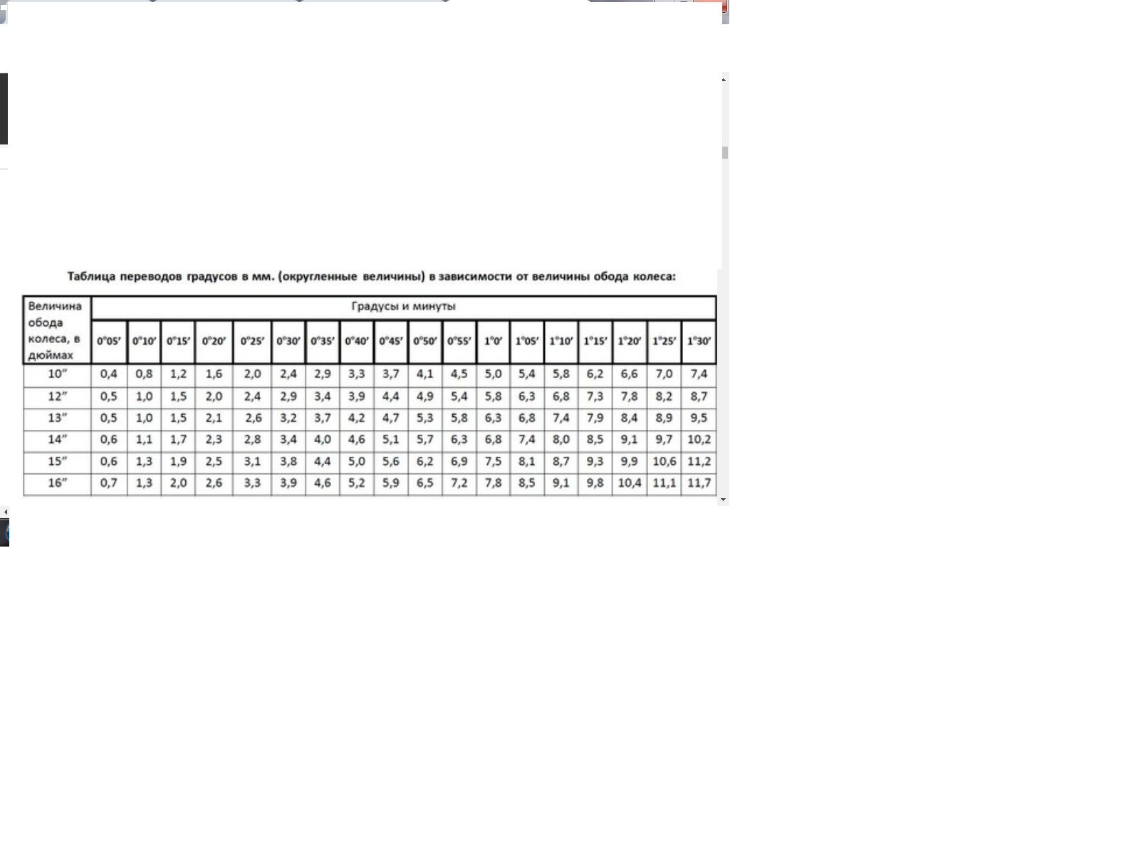

Непрочитанное сообщение Буйный » Чт июн 18, 2020 5:20:04
Цитата: «Все Приоры с 14 года идут с калиновской задней балкой, с заводским отрицательным развалом -1°». Это 6,8 мм для 14 диска. Немало.
