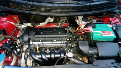

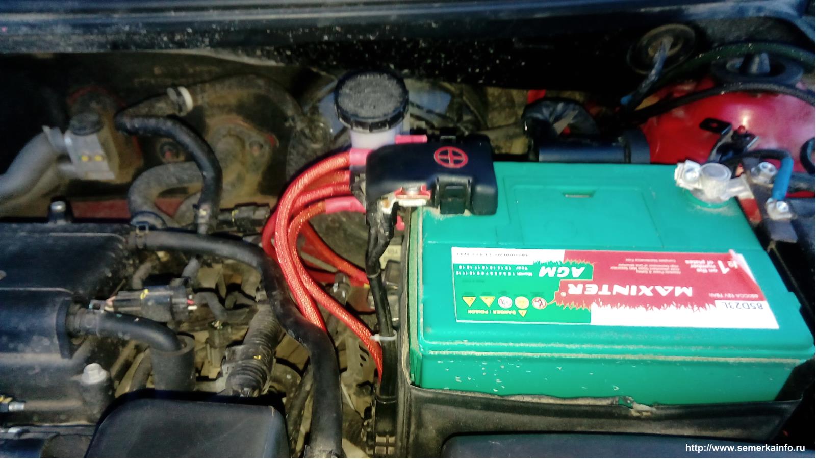

Под капотом наконец навел фен шуй в дубляжах и всей остальной проводке. Заменил медную шину на "+", кинул еще один дубль 35 квадратов с генератора, заныкал преды пониже и теперь сижу думаю как быть с "-" клеммой, т.к. на нее уже приходит 3 протяжки. Места там категорически мало чтобы сделать так же как и на плюсовой. Но я пока думаю.
Ну и как было:
Как стало:

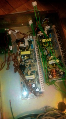

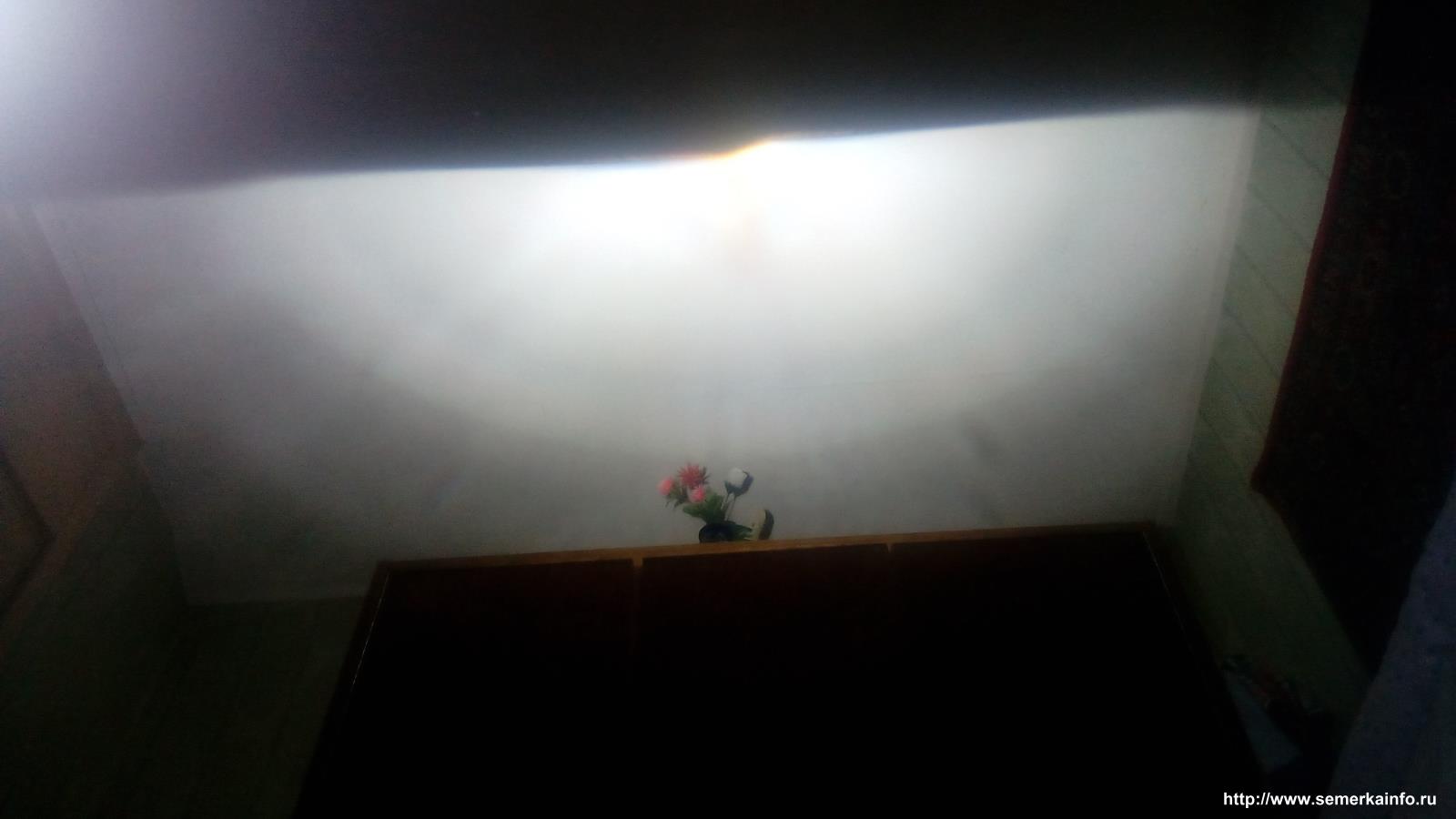

Берем БП 12в
Подключаем.
Получаем картину.
Красота да и только.

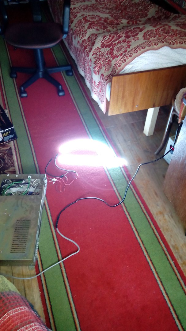

Вчера забрал гибкие дхо как были у меня, но теперь покороче - 45 см. Ну и как же их не потестить. Снова БП.
Они ярче чем те, что я ставил тогда.

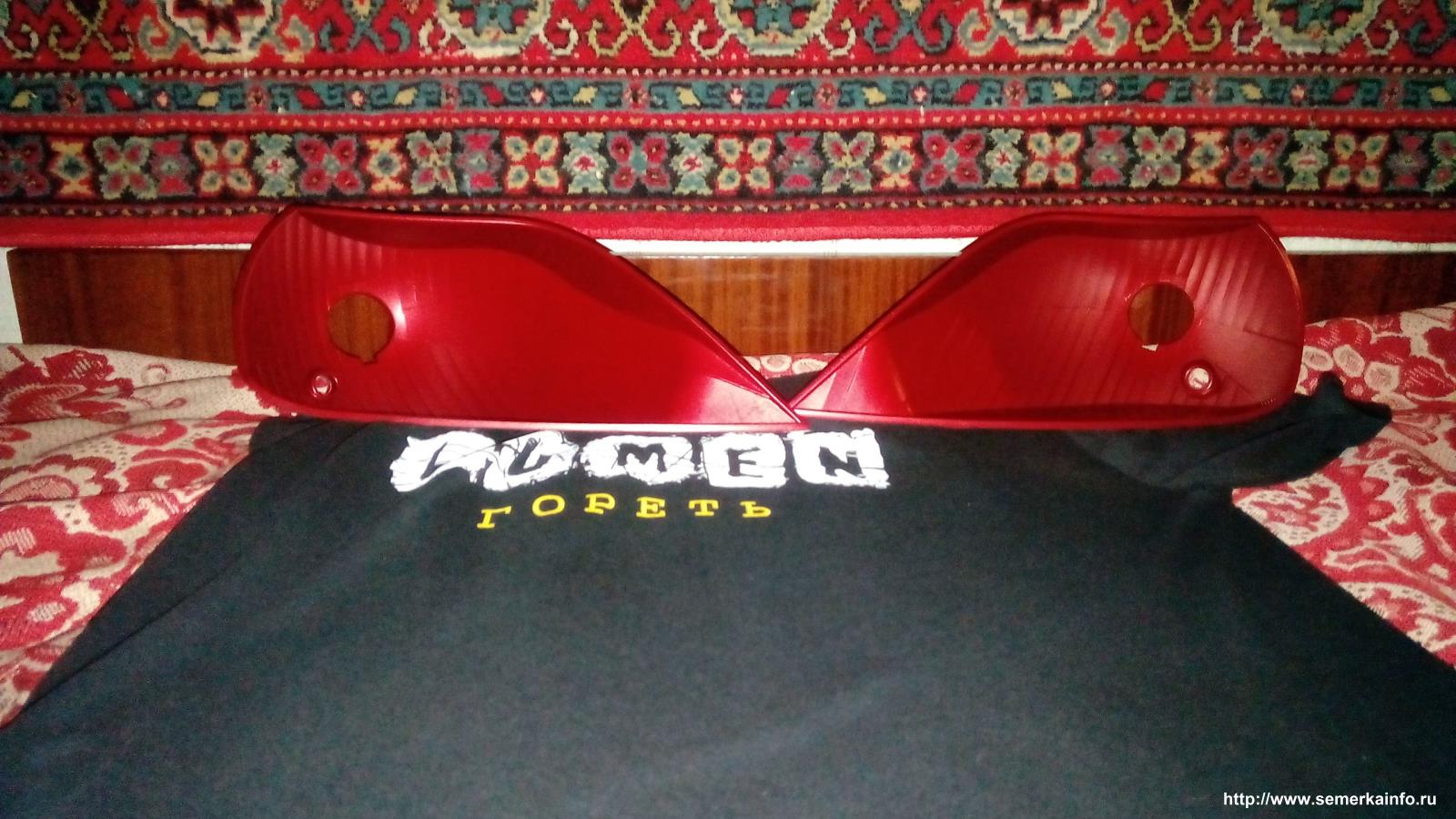

В общем всем приветосы. Занялся я плотняком фарами, т.к. все пришло.
Хром не захотел сниматься ни в какой кислоте и даже провереный способ - крот - не подошел.
Отражатели были отпескоструены на работе, загрунтованы и выкрашены в цвет машины.
С масок линз хром ушел кротом, пришлось повозиться, но оно того стоило. Также были загрунтованы и выкрашены в черный глянец.
За вчерашний день я все собрал воедино и получилось следующее
