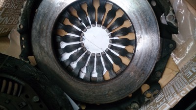

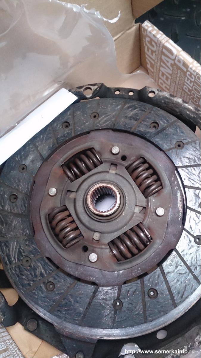

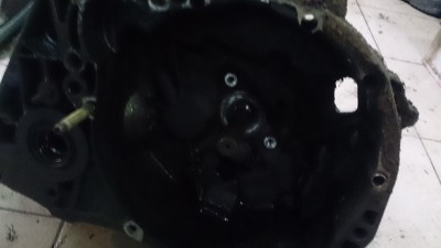

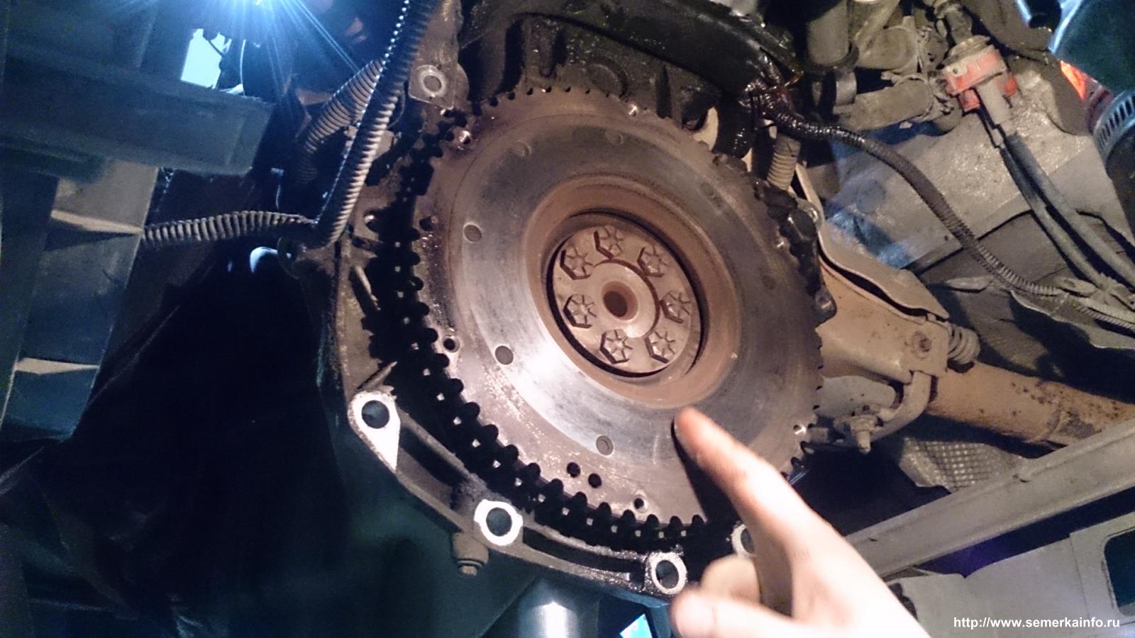

Непрочитанное сообщение Dorash56 » Пт фев 05, 2016 13:47:19
фотки для затравки,вечером статья
Пробег 216 тысяч
Re: Рено Меган 2 2007г.в. Экстрим
Непрочитанное сообщение Йожык » Пт фев 05, 2016 14:04:49
А чо, вполне годная сцепа, и даже не подпаленная :thumbsup:
Непрочитанное сообщение Medved@790 » Пт фев 05, 2016 14:13:00
Венец на маховике интересный.
Непрочитанное сообщение Йожык » Пт фев 05, 2016 14:22:16
Medved@790 писал(а):Венец на маховике интересный.
Дык то ж ДПКВ (w00t)
Сообщения: 20070
Благодарил (а): 865 раз
Поблагодарили: 1462 раза
Непрочитанное сообщение Medved@790 » Пт фев 05, 2016 16:31:57
Не знал. Хорошее решение, здравствуй гинеколог...
Непрочитанное сообщение Йожык » Пт фев 05, 2016 20:50:09
Medved@790 писал(а): Хорошее решение, здравствуй гинеколог...
Вычитал на Ютубе, что на современных моторах Ауди три цепи, и все с обратной стороны, где коробка :rlc:

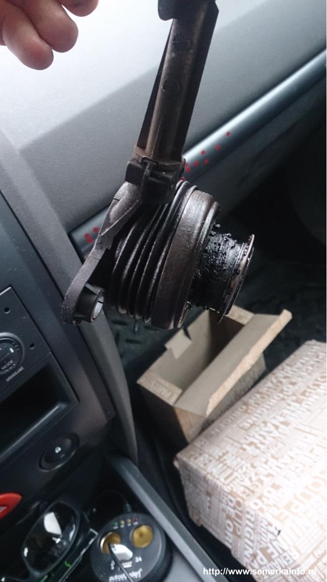

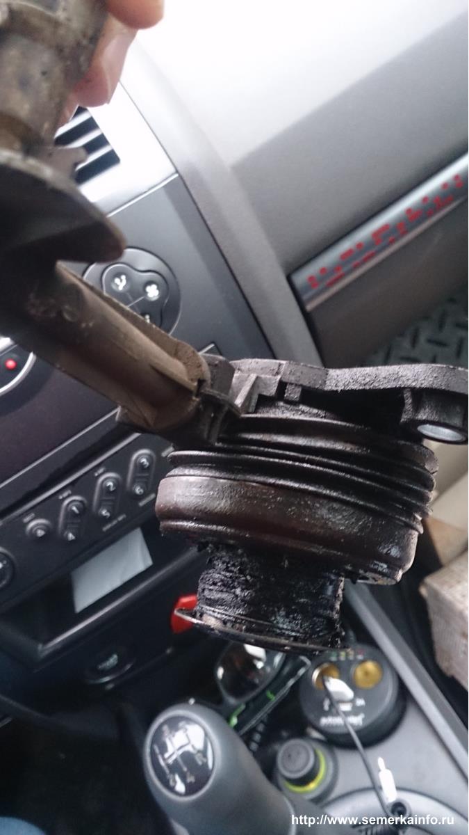

Короче в трёх словах
Ехал на работу и на светофоре педаль провалилась и больше адекватно жить не хотела, на буксире притащили на работу и там нашел сервис рядом и отогнал туда, на следующее утро я привез оригинальное сцепление и выжимной.
Всё вышло 15 тысяч рублей
Йожык писал(а):А чо, вполне годная сцепа, и даже не подпаленная
Оно в микротрещинах уже - нафиг, еще и попало с пол литра тормозной жидкости туда

Dorash56 писал(а):Оно в микротрещинах уже - нафиг, еще и попало с пол литра тормозной жидкости туда
Ну если с баблом напряги, можно было и выжимным ограничиться :hmmm:
