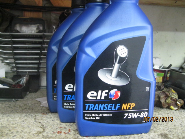

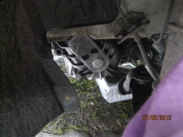

Сегодня заменил масло в КПП. Пришла защита мотора, завтра инсталлирую.

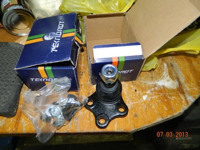

Ну вот и начались приколы из-за наших "хороших" дорог :slap: они вместе со снегом растаяли :xa: В передней подвеске на кочках появились стуки. Было решено перетряхнуть немного ходовую :slap: В гараж бусик не влазит и на яму заехать возможности нет, ех... Поехал я на эстакаду, залез под низ и понял что ето не классика, тут не подергаешь все и вся :fear: Один подрамник чего стоит, все перекрыл... ладно, начитался я Нот про трафики и виваро и поехал опять!
Заранее купил втулки стабилизатора(полиуретан), их советуют менять в первую очередь если звуки посторонние появились, заменил за 1 час, нормально думаю! Также решил и шаровые поменять, но не тут то было, оказалось что шаровые еще родные и крепятся к рычагу заклепками :confused: ох уж ети французы жабоеды :psih: Собрал инструмент и двинул домой в раздумьях как ети заклепки срубать :wacko: , жду тепла пока.

byran писал(а):шаровые еще родные и крепятся к рычагу заклепками
Не только у тебя родные так крепятся, у меня тоже. Обычно заклепки меняют на болты. Не рычаг же в сборе покупать!

byran писал(а):Также решил и шаровые поменять, но не тут то было, оказалось что шаровые еще родные и крепятся к рычагу заклепками :confused: ох уж ети французы жабоеды :psih: Собрал инструмент и двинул домой в раздумьях как ети заклепки срубать :wacko: , жду тепла пока.
Суровые шаровые (w00t) По французской традиции необычной формы :D

byran писал(а): оказалось что шаровые еще родные и крепятся к рычагу заклепками :confused: ох уж ети французы жабоеды
офигеть :confused: у меня шаровая вообще сама вкручивается/выкручивается в поворотный кулак, только спец. съемник нужен.
