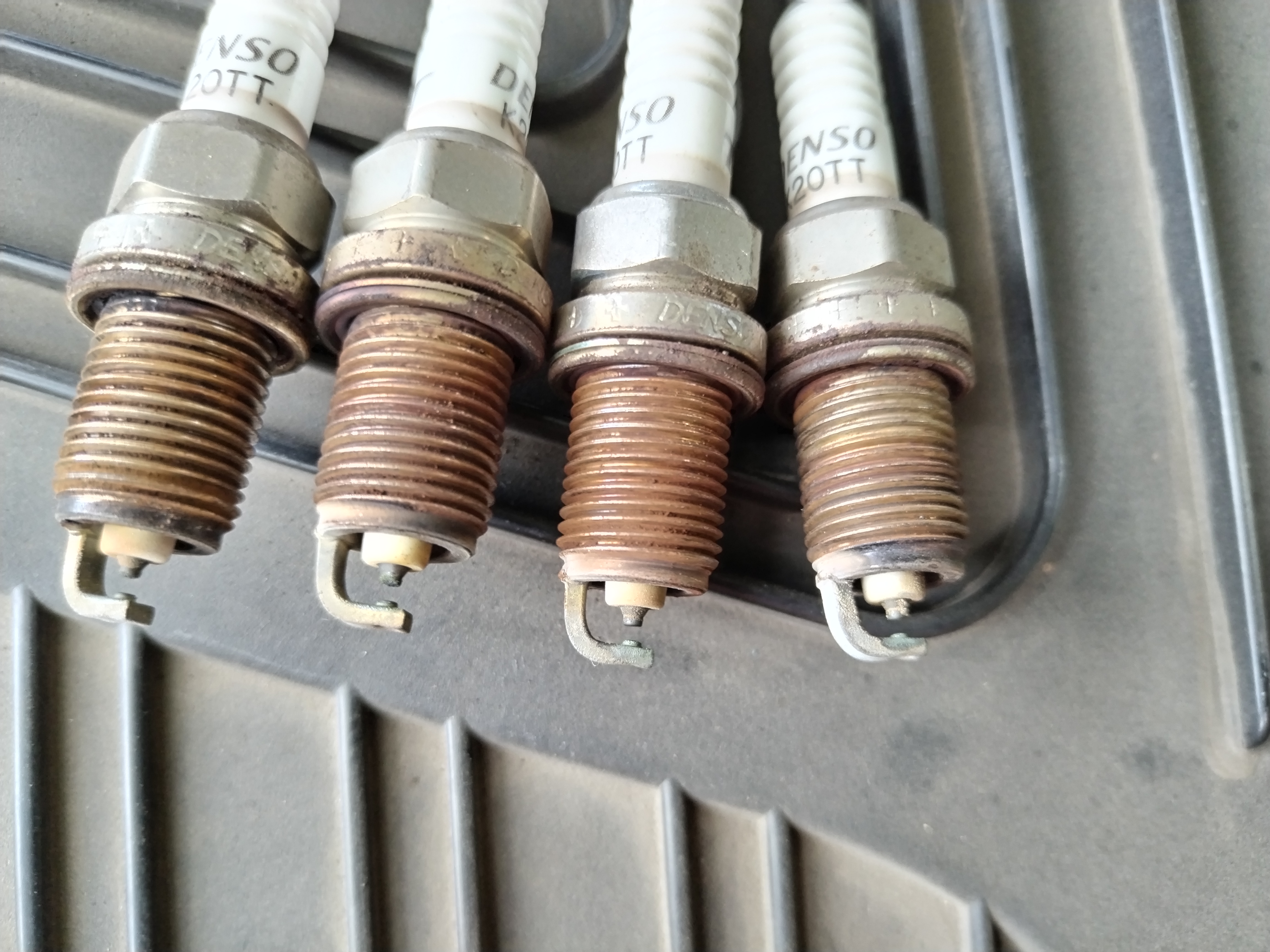

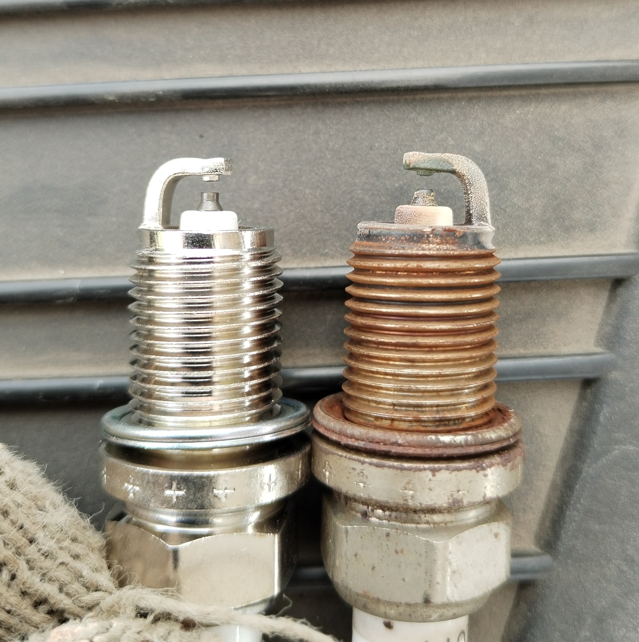

Всем привет! Как думаете, пора менять или ещё нормальные? К работе двигателя нареканий нет.

По фото цвет очень даже. А вот зазор, кмк, великовАт. Для ИКЗ это нагрузка(перегрев), попробуй найди ещё сейчас настоящую ИКЗ, которая померла из-за увеличенного зазора в свечке. Какая там у вас норма 1,0..1,1? Кусок проволоки из пружинки вожу с собой 1,05 мм. Лезет/не лезет. Аккуратно подогнуть до нормы лёгкими ударами железякой и в путь, если проблем с пропусками зажиги и плохом запуске на морозе не наблюдалось.

цвет идеальный

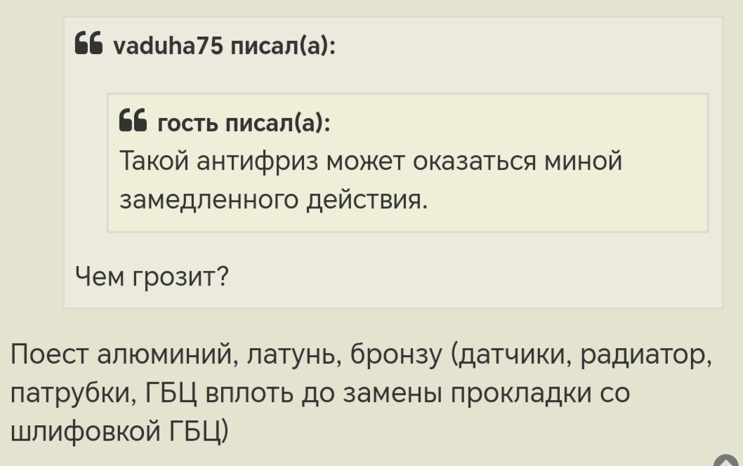

Почти семь лет прошло. Печалька пока не подтвердилась.
А вот насчёт этого скоро узнаю. Антифриз уже закуплен, осталось получить и заменить. Не знаю, как там у Виктора дела :pop: , но надеюсь, что он ошибался...

Погода в деревне сегодня хорошая, поэтому утром решил ТО сделать. Поменял масло в двигателе, фильтры. Заменил жидкость в ГУРе, старая слилась довольно грязная, так что не зря полез туда. Свечи купил и поставил новые.
