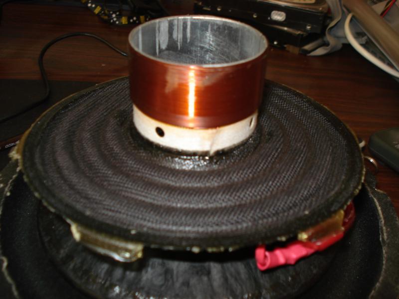

нда.. дин разобрался с помощью строительного фена за 5 мин
сегодня куплю клей и склею..

катушка чуток потерлась(только лак) замазал обычным лаком для ногтей. вроде дердить температуру около 150 градусов потом начинает гореть

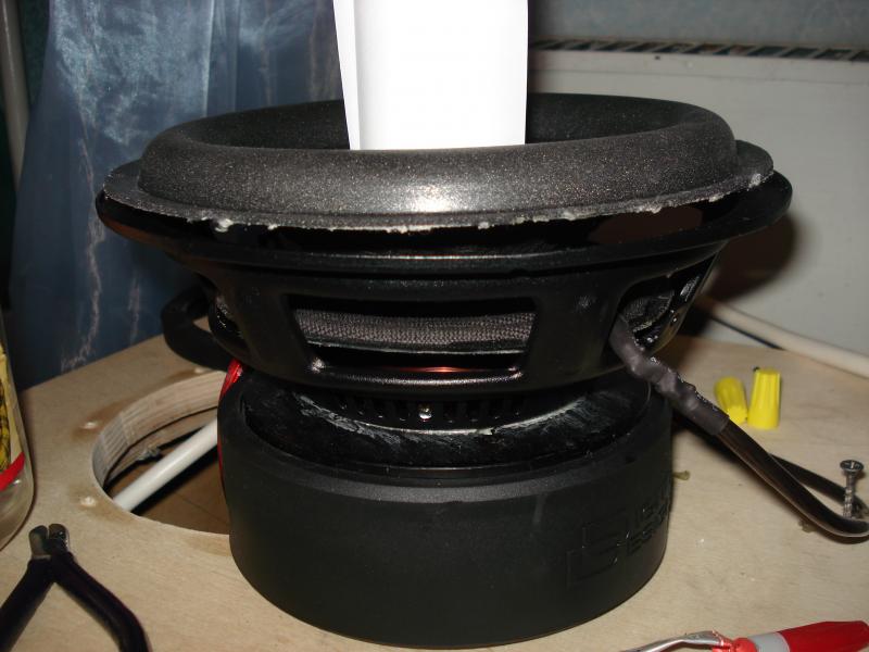

центровать как-то будешь? или ориентируясь на старое место будешь?

на фотке бумага воткнута в зазор. 2 листа А4. вроде ровненько встал

Тю е....
Как-то не заметил LOL

вот и склеил, завтро посмотрю что получилось...
есть конечно косяки ну ладно
единственное что открыл для себя что и подвес надо центрировать... если даже шайбу криво отцентрировал.... можно подвесов подправить..

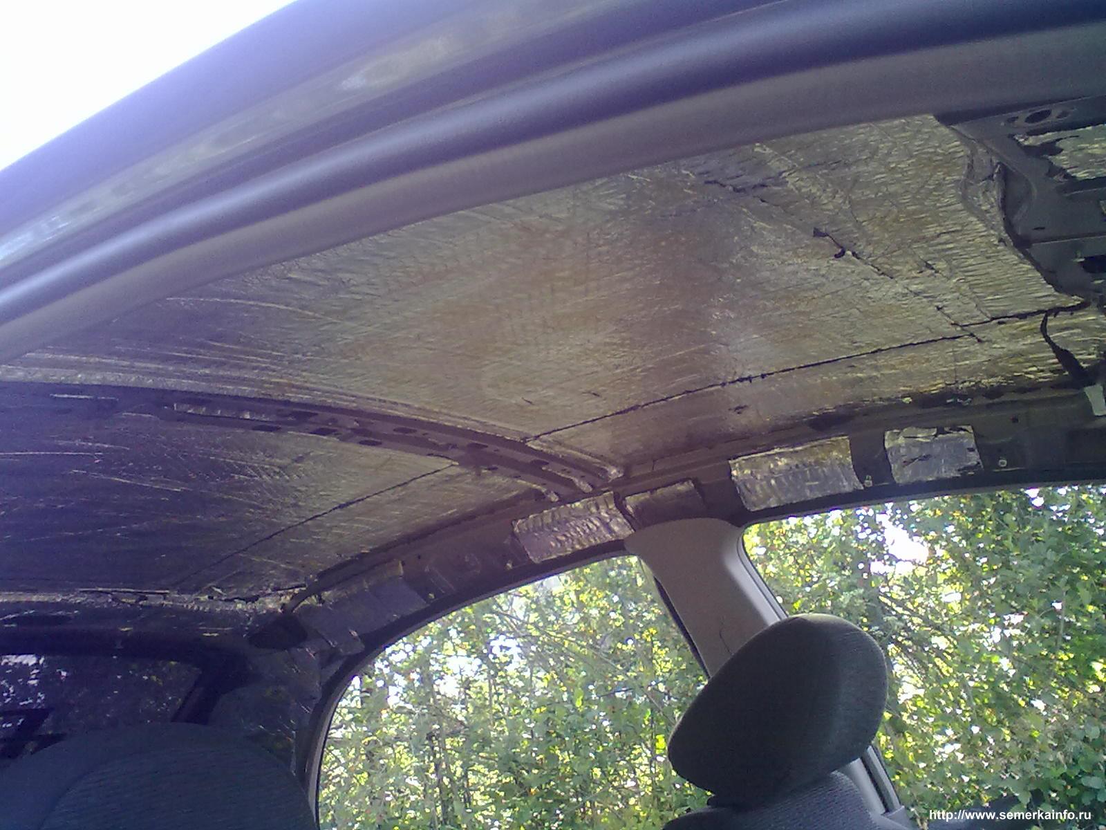

по машине: зашимил крышу, один слой вибропласт гол и один слой сплен4. крышу теперь не слышно. теперь дребезжить задняя полка. хотя она укатана в 2 слоя...

кстати когда делал крышу увидел ржавчину на ней.... печаль. четко под лапой освещения салона... кажись конденсат там скапливается... как мог зачистил.

а если ее вибропластом обработать а потом типа антискрипа или тонкой шумкой,что б потом было реально впихнуть обратно?
