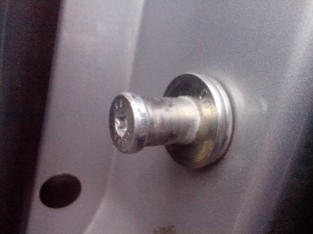

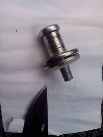

Непрочитанное сообщение vaduha75 » Вт окт 22, 2013 17:36:30
Посмотрел сегодня цены на 'бесшумные' болты для Ларгуса (от 400 до 900 за штуку) и сделал один экспериментальный на водительскую дверь.
Дверь стала закрываться немного хуже, но думаю, что со временем 'прихлопается'.

Непрочитанное сообщение Антон80 » Вт окт 22, 2013 19:56:20
Это колечко свободно сидит? У меня нечто подобное, пластмассовая втулочка. Свободно сидит на оси, вращается.
Сообщения: 7261
Благодарил (а): 2436 раз
Поблагодарили: 1011 раз
Re: Ларгус серебристый.
Непрочитанное сообщение vaduha75 » Вт окт 22, 2013 20:05:15
Надел внатяг. С приличным усилием.
Непрочитанное сообщение четвёрковод » Вт окт 22, 2013 20:05:35
Антон80 писал(а): Свободно сидит на оси
потому что проточка сделана под втулку.
подозреваю что и для ларгуса та же история а точнее втулка не увеличивает диаметр болта а вровень выпирает, Вадим же утолщил. Вадик не ломай замки, они дороже тихих болтов.

Непрочитанное сообщение четвёрковод » Вт окт 22, 2013 20:20:03
vaduha75 писал(а):Завтра сниму.
Ты сравни толщину болтов сначала и замерь ширину прорехи в замке под эти болты, сравни с своим новоделом больше или равно.
Сообщения: 7261
Непрочитанное сообщение vaduha75 » Вт окт 22, 2013 20:46:30
Входит внатяг, но уже канавки набило. Не вариант, вообщем...
Благодарил (а): 214 раз
Поблагодарили: 1435 раз
Непрочитанное сообщение четвёрковод » Вт окт 22, 2013 20:51:33
Вывод верный и вполне логичный.
