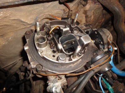

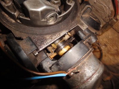

Теперь на очереди ремонт или замена пускового,либо переделка его под трос,идеи есть .надо попробывать воплотить их
сейчас его снял разобрал,оказалось что пружина вылетела из кулачка тяги заслонки,вроде сейчас на горячую открывает,осталось утром посмотреть чтоб закрыта была

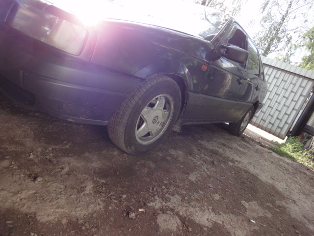

общие я кидал во флудилке,сейчас еще накидаю те же,
на фото видно искареженую правую морду ее надо опускать,так сфотал проблемные места,все остальное живое,в районе правой морды зазоры кривые,надо будет потм сделать ,на работу машины это не влияет пока

не спится--сходил проверил заслонку---не закрылась,видимо что то не так я собрал
в пусковом было спиралка,к ней припаян провод ,массовый провод на корпусе пускового,не пойму какую роль играет эта спиралька,если термопружина работает от нагрева антифриза,надо будет посмотреть в гугле

заслонка не закрылась за ночь
цены---автопусковое новое 7000,карб новый 170000,ремкомплект карба 1800,карб б\у 6000,сцепление в сборе от 5000 до 7000

артур с писал(а):цены---автопусковое новое 7000,карб новый 170000,ремкомплект карба 1800,карб б\у 6000
Обычный Солекс 21073 решит все проблемы. У меня был Опель с родным карбом Varajet с таким же пусковым, не работал от слова совсем. Психанул и выкинул, поставил 21083 :psih:

пока терпилка не лопнула хочу попробовать сделать рородной карб

артур с писал(а):пока терпилка не лопнула хочу попробовать сделать рородной карб
Так то все бы ничего, человек сделал - человек починит. Только вот даже банальный ремкомплект для него очень дорогой :cigar:

Сам карб то мозги не парит,вот пусковое бы доработать и все
Re: Монолог старого "Пассата"
Непрочитанное сообщение Йожык » Сб июл 16, 2016 8:53:10
Существует карб 21083 с похожим пусковым.

закрытие заслонки от тяги автоподсоса толькко на половину...зазор около 10 мм...это мало ,даже обороты не меняются почти...видимо не только пружина автоподсоса глючит на и тяги заслонки тоже...
промыл карбклинером и смазал--непомогает
видимо придется брать в евроавто эту систему всю в сборе
