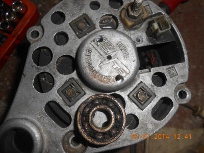

r4568 писал(а):Всем привет! Возникла проблема: при разборке генератора подшипник ротора остался в задней крышке. Как его достать?
Вуаля:
Извлечённый подшипник+два отверстия в крышке
Установлен на вал ротора

в местном магазе запчастей знаток-продавец с пеной у рта доказывал, что подшипник не вынимается из крышки, а идет в сборе с LOL ней

санек52 писал(а):в местном магазе запчастей знаток-продавец с пеной у рта доказывал, что подшипник не вынимается из крышки, а идет в сборе с LOL ней
Интересно взглянуть на такую крышку...
