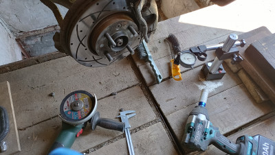

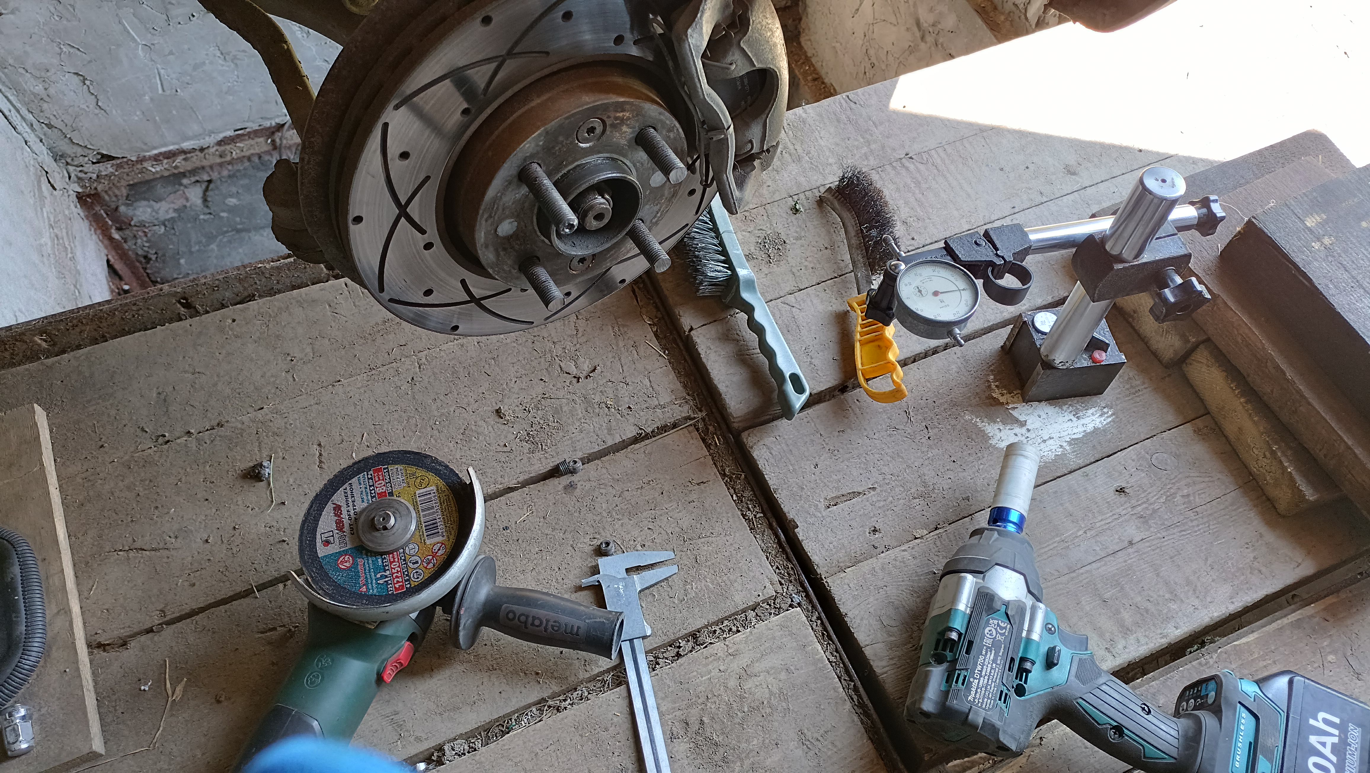

Ну что ж, 119940км. Начал обращать внимание на небольшое биение при езде, хотя специально прошлой весной на шиномонтаже токарнули один диск чтобы избавиться от восьмёрки.
Взял микрометр индикатор часового типа и как мог замерил биение на каждом колесе, шины по центральной бровке и диска по кромке. Обрезал шпильки, убрал проставки, всё зачистил и смазал. Биения нет. Что вдруг произошло - непонятно. Ну да и ладно, побаловался и хватит.

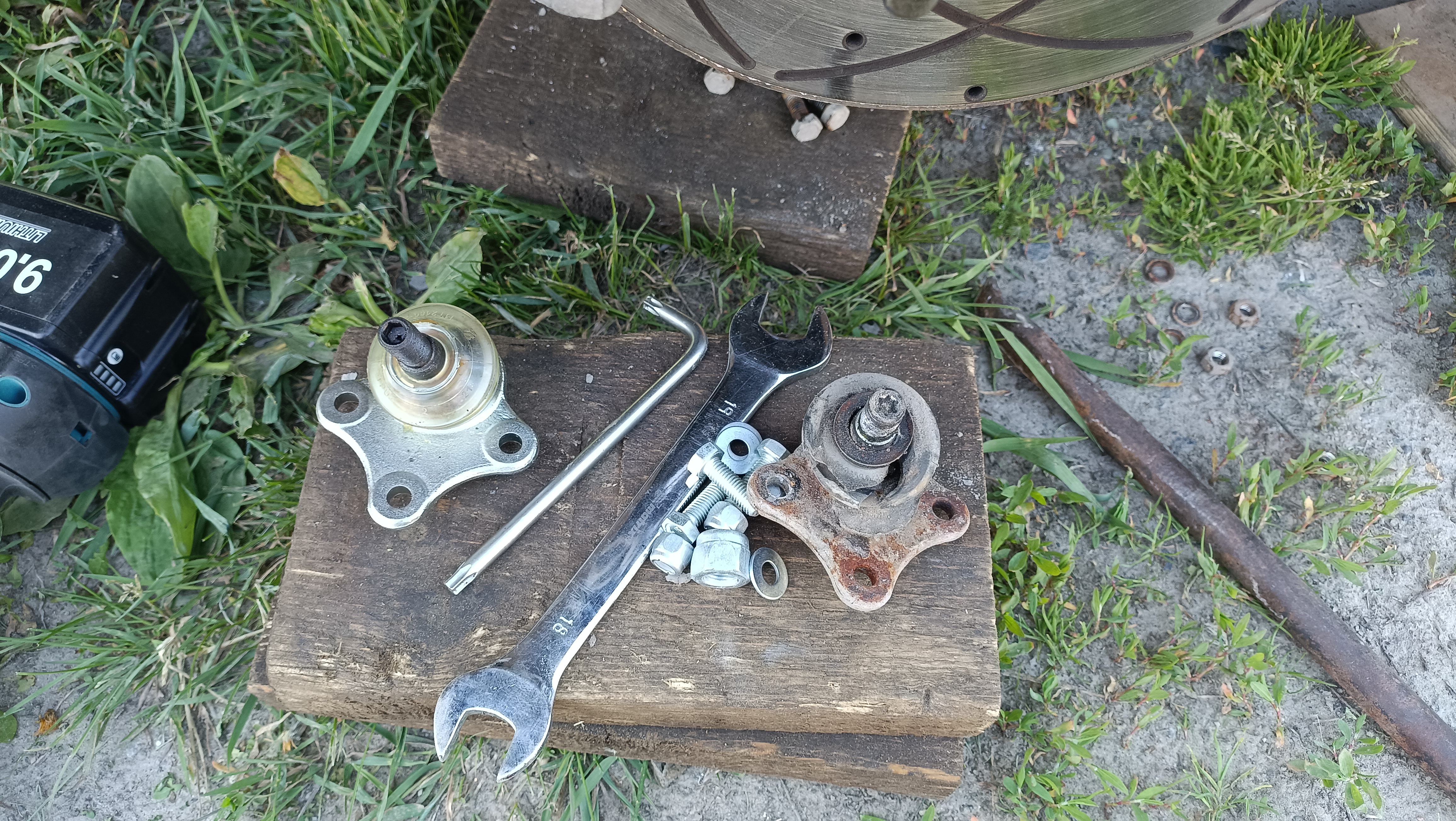

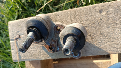

В догонку взял два шарика от трек, который чемпион, и устранил бряк из-за порванного пыльника на одном белмаге. Запись не нашел, но вроде это был 21-22 год. Продержались значит около 50-60т.км.

Какие болты и гайки для шаровых используешь?

Там на досочке видно новые лежат, комплектные, с тефлоном. Белмаговские все ржавые были (гайки без тефлона с гровером).

Я на своем опыте убедился, насколько важны эти болты. Должны быть только новые и высокопрочные. Менял однажды этот болт будучи летом на море. Стучать начало!

Обломился или прослаб?

Прослаб. И затяжка не помогала.

Хммм .. Гровер из «пластика»? Или какую видишь причину? Твёрдость металла Хуня и он потёк?

Думаю да. Затягивать нужно очень сильно, обычный болт этого не позволяет.
