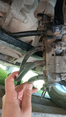

Очередная мелкая поломка. В течении двух суток наблюдал при переходе на газ пропуски воспламенения и отключение топливоподачи в первом горшке. Думал форсунки своё отходила, ан нет - шланги под замену. Заменил, откатал топливные карты.
Но форсунки поменять всё-таки стоит.

Почему фото под машиной?
Сообщения: 19983
Благодарил (а): 854 раза
Поблагодарили: 1437 раз
Lada vesta sw cross 1,8МТ
Непрочитанное сообщение Medved@790 » Вт июн 17, 2025 9:47:24
Потому что оно там было сделано. В чём вопрос?

Непрочитанное сообщение Препод48рус » Вт июн 17, 2025 10:03:50
Вт июн 17, 2025 5:02:24
по другому к рампе не подлезть, ее крепят на впускной коллектор, а он близко к радиатору, снизу доступ удобнее

Непрочитанное сообщение Medved@790 » Вт июн 17, 2025 10:25:36
ну почему же? Можно было, как большинство газовиков, разместить форсунки сверху, засверлившись там же либо опустив штуцера вниз через метровые шланги.

Непрочитанное сообщение Антон80 » Вт июн 17, 2025 19:26:32
В чём вопрос?
В том, что странно видеть снятую рампу под двигателем, а не над ним.

Непрочитанное сообщение Препод48рус » Ср июн 18, 2025 13:10:04
я исходил из нормальных газовиков :D

Видно же что на шланге болтается. "Огрызки" ж менял.

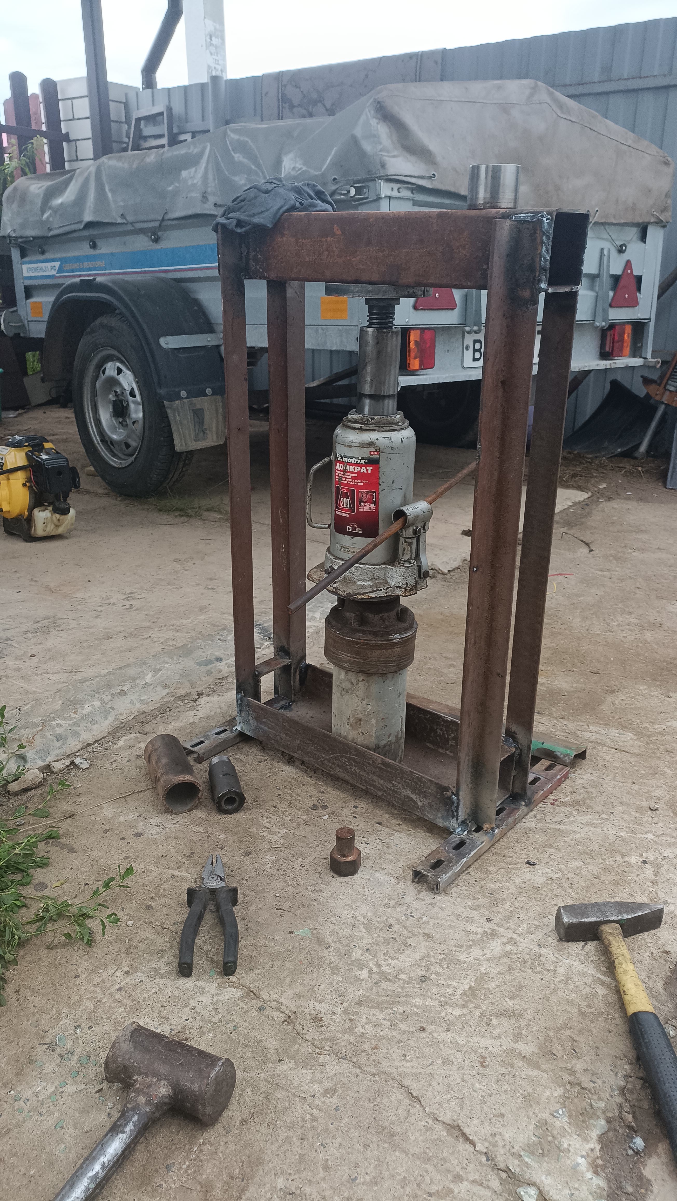

Замена родного заднего левого ступичного на 122750. Сильно загудел. По воде давно не ездил. Был роликовый, стал шариковый.
Пока был на работе, брат за пятихатку сваял пресс. Перепрессовка в городе от этих же 500₽.
