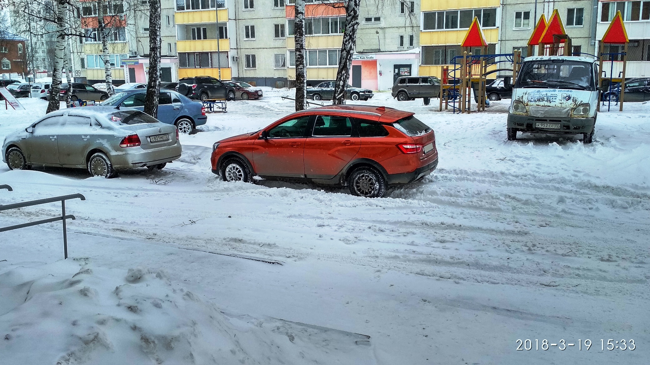

Вчера город замело снегом. Весь день мела пурга, был сильный ветер. Обогрев лба - штука отличная. Печка жарит, а регулировки линейные.

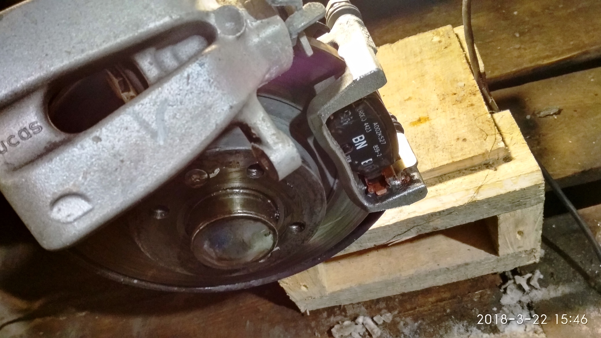

Просвет решает. Резина гребёт отлично. Есть минус, который я не буду скрывать - это шумная работа стоек при езде по многочисленным неровностям даже с паранойей на бряк, но бряк я вроде бы второй раз вылечил очисткой брони и рычагов ото льда сегодня, когда перебирал передние суппорта. Теперь при слабом торможении не скрипит, бряк я перестал слышать, но передние стойки по прежнему громковато работают на наледи в мороз.

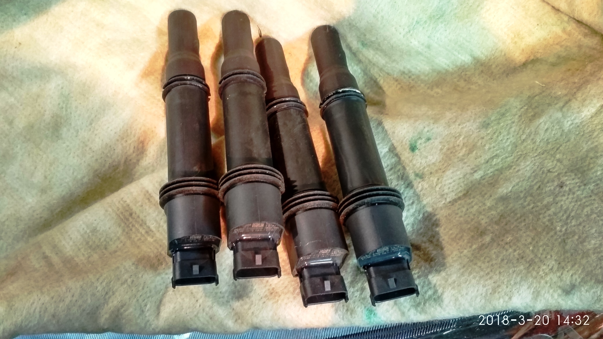

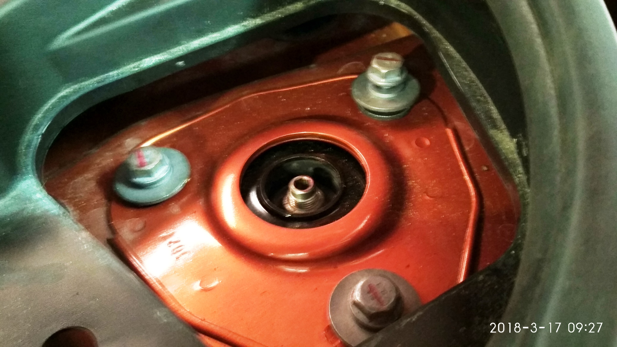

Как длина болтов влияет на шумность? В чем смысл? Кстати, развал регулируется поворотом этой опоры?

Антон80 писал(а):Как длина болтов влияет на шумность? В чем смысл?
По предписанию, при смыкании пружины, болты могли задевать о неё.
Антон80 писал(а):Кстати, развал регулируется поворотом этой опоры?
Вряд-ли...Пишут только про схождение.

Medved@790 писал(а):Катушки, для продления жизни, обтянул в два слоя термоусадки.
Чёт новое. А охлаждение при этом не страдает от такой новоявленной изоляции? Подумай.
Антон80 писал(а): Кстати, развал регулируется поворотом этой опоры?
Нет.

Непрочитанное сообщение Антон80 » Ср мар 21, 2018 20:33:04
Что горячее - двигатель или катушка (от тока)? :hmmm:

Непрочитанное сообщение Буйный » Чт мар 22, 2018 5:43:49
Думаю, двиг. А так ≈ равны.

Буйный писал(а):А охлаждение при этом не страдает от такой новоявленной изоляции?
А толку от той железной скобы, которая плотно то катушку не обжимает? Разве она нацелена на отвод тепла? Не думаю.

Непрочитанное сообщение Препод48рус » Чт мар 22, 2018 11:26:18
Так тепловой экран и не должен быть плотным к защищаемой детали…

Сегодня дообслуживал беспокоящие меня места.

Препод48рус писал(а):Так тепловой экран и не должен быть плотным к защищаемой детали…
Не видел процессоров или диодов, которые бы не плотно прилегали к радиатору охлаждения.

Непрочитанное сообщение гость » Чт мар 22, 2018 16:17:20
Medved@790 писал(а):Странно, но на задних суппортах лукас верхние пальцы с резиновой втулкой, а на передних трв оба пальца голые.
Миша, а на других твоих машинах (Тойоте, Хюндаях) с резиной или без?
Сообщения: 20052
Благодарил (а): 861 раз
Поблагодарили: 1446 раз
Re: Lada vesta sw cross 1,8МТ
Непрочитанное сообщение Medved@790 » Чт мар 22, 2018 16:21:09
Ну на тойоте верхние, емнип, были с резинками. Народ передние у токаря протачивает и натягивает колечки, подобранные по диаметру. Я же пока не парюсь.
