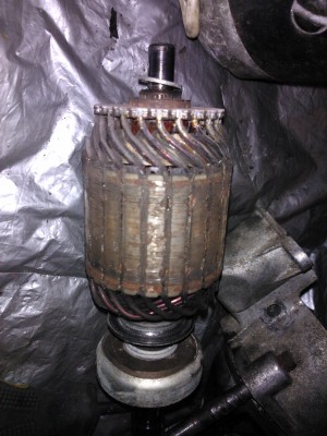

фоты стартера. завтра поеду покупать щетки и втулки т.к. во втулках болтается как говно в проруби :psih:

и так, замена втулок и щеток не увенчалась успехом, может втягивающее накрылось, а может еще что то. и тут я вспомнил, что где то под снегом на глубине сантиметров 50-60 лежит рабочий стартер со сломанным бендиксом, пошел откапывать, откапал, принес, отогрел, разобрал, почистил, протер, сменил бендикс на свой и положил сохнуть на батарею. завтра соберу и поставлю. должно работать :whistlin:
