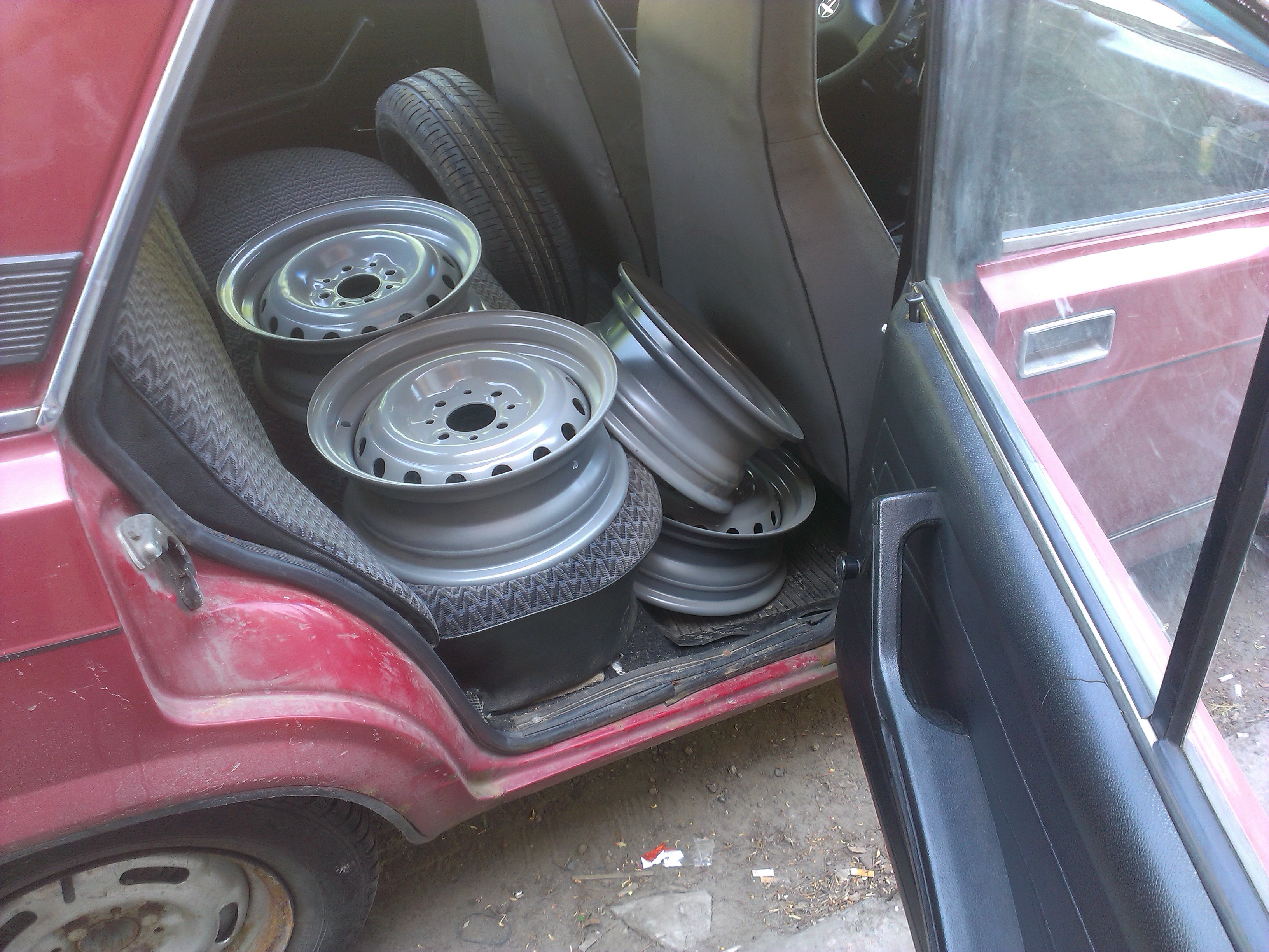

и снова что-то пошло не так. газ не настраивается, как ни крути, диски даже с новья можно выбрасывать на мусорку. везет

Ну не знаю за диски… у нас MW ровные.

DJTigra писал(а):диски даже с новья можно выбрасывать на мусорку
Которые?

На которых я гоняю и не парюсь :-)

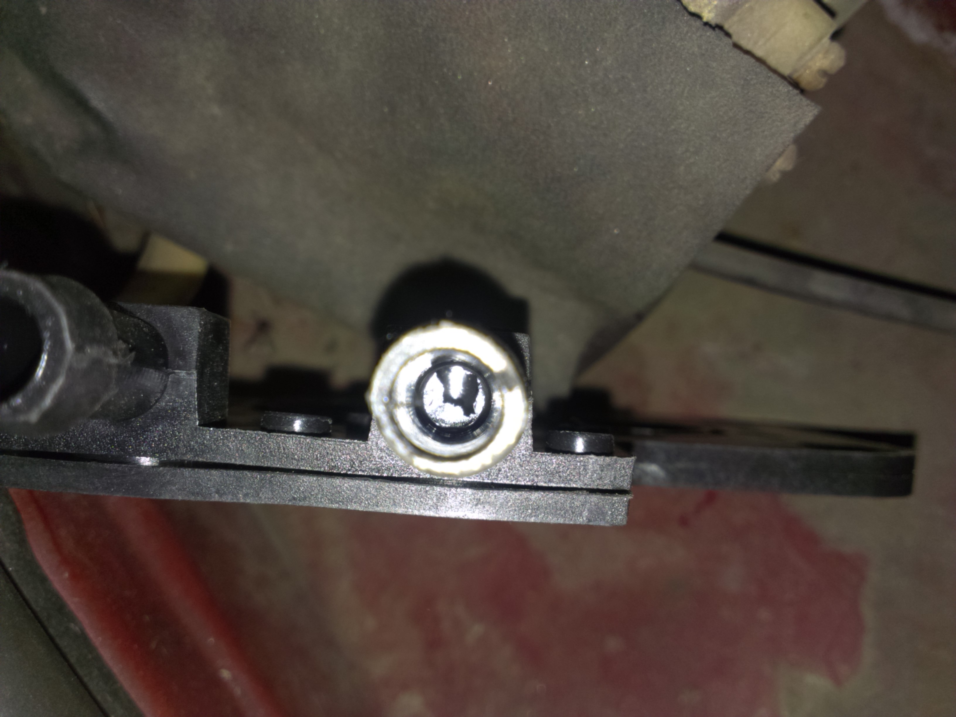

вот проблема небольшая нашлась :slap:

DJTigra, напильник, надеюсь, есть? :psih:

а что там? я вижу только кривизну привалочной.. :eptel:

Там значит следующее: отверстие первичной камеры залито пластмассой на половину при литье и не убрано, отверстие второй камеры полностью залито. разобрал, обрезал весь брак литья, проклеил и заново собрал. холостой держит, машина трогается и едет не спеша. на большее не хватило терпения. около получаса регулировал и так не добился резкого подъема оборотов, как на бензе

Заменил дозатор газа с общей регулировкой вместо покамерной. Настройка заняла минут 10, машина ездит хорошо. Если раньше на нейтрали выше 4.5 не поднимались обороты, то теперь так же, как и на бензине. Внутренний диаметр отверстий в старом дозаторе был около 2мм, в новом около 4-5мм. Если бы установщики сразу же подготовили детали, убрали наплывы пластика при литье, устранили бы неровности в газовой проставке, то я не имел бы проблем. Во всем виновата столица и "это же жигули".
