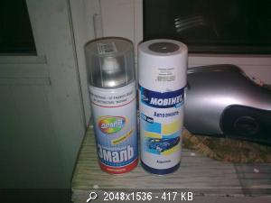

Что то давно я темку не обновлял-с. Итак, за это время было сделано:
Куплено, перебрано и покрашено левое, и снято, перебрано и покрашено правое зеркала:
Куплен и замен ГЦС, который безбожно протекал через прохудившуюся манжетку. Сделал немного не так как в мурзилке, в итоге затратил не 3, а 1,5 часа с перекурами. Грубо говоря я не стал сливать жидкость из системы, вследствие чего избавился от проблемы дальнейшей прокачки. Просто залил жидкость в бачок, пару раз качнул шток, пока жидкость не потекла из отверстия и прикрутил трубку. Место течи отлично видно на фото. Сейчас все работает как часы:
Перед этим было накуплено всяких расходников, а так же сигналка и краска под цвет машины в баллончике (которой впоследствии красил зеркала). А еще поломал бампер и узнал производителя ремня навесного оборудования:
В общем все. Надеюсь кому то интересно

Так постепенно и кузов покрасишь.
Ведь мимо теперь не пройдёшь без мысли о том что хорошо было бы если весь автомобиль так же выглядел как зеркала. Про грунт по пластику не забыл перед покраской?
Бампер на очереди?

Забыть не забыл, на него просто денех не хватило
В принципе через годик все равно соберусь перекрашивать, а до этого времени я думаю продержаться, тем более эмалью-закрепителем залил от души. Но всю остальную подготовку (шкурку, обезжиривание) провел тщательно. Правда со шкуркой на новом зеркале перестарался, остались царапины на пластике, так что все равно под перекрас. Первый раз красил сам
Да, скорее всего бампер следующий, но перед этим его надо снять и отреставрировать, т.к. 6 тыр за новый отдавать пока не особо хочется, есть более насущные проблемы.

а что за номер краски??? 690?? металлик?? у мну накладки на зеркалах черные с завода тоже вот дунул бы из балона но боюсь что оттенок будет отличаться...
а вот про это подробнее...LeX_91 писал(а):эмалью-закрепителем залил от души.

Да, металлик, номер краски не знаю, на баллончике написано "Буран", продавщица сказала что та же краска, которой красят Волги. По цвету один в один. Эмаль служит для защиты слоя краски от повреждений, а так же придает глянец. Баллончик краски - 300р, эмаль - 150. Голая краска соскребается ногтем. После обрызгивания эмалью в 4 слоя появился глянец и покрытие стало прочнее. По инструкции наносится на еще недосохший слой краски в несколько слоев, с интервалом в 10-15 мин. Вот собственно чем красил:

спасибо, на сайте ГАЗоводов нашел что буран идентичен вазовскому снежная королева, тобиш 690...
