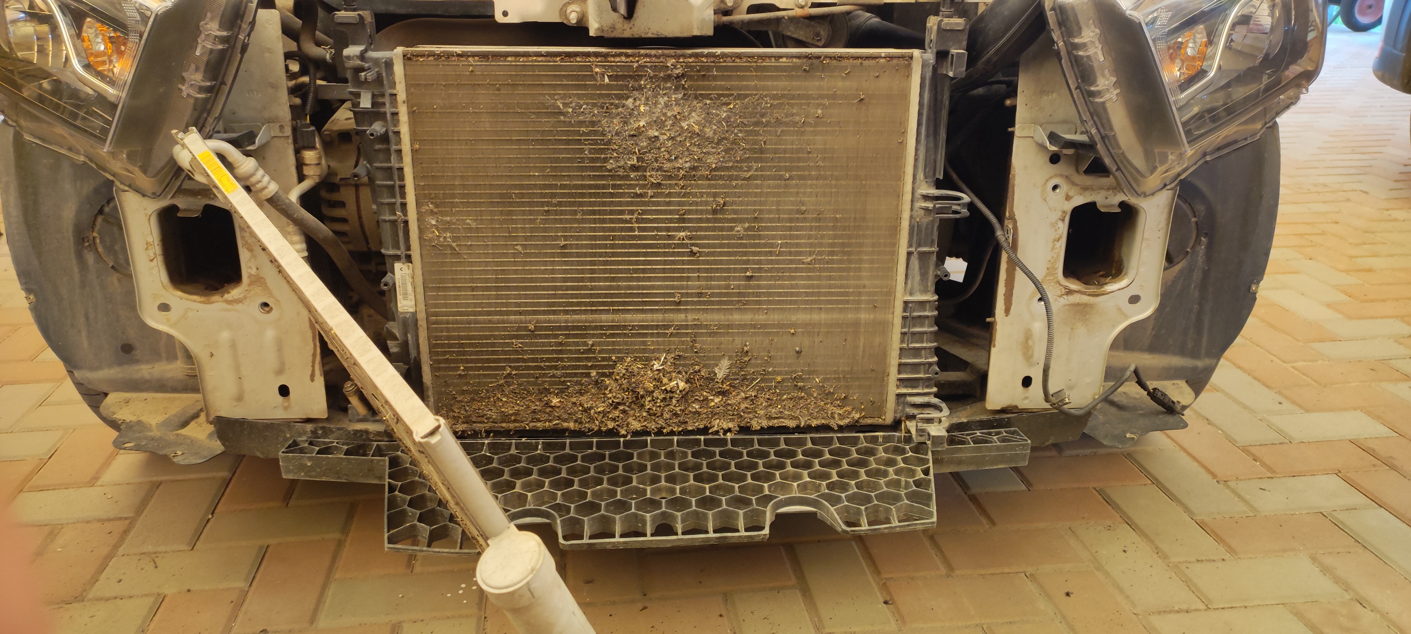

Плановая чистка радиаторов состоялась. На фото видим результат крайне бережной трёхлетней эксплуатации. Сетка в бампере имеется.
Пробег перевалил 43к, а значит "косточки" надо обновить, звуки пока приглушённые, но имеют место быть. Вчера ездил по грунтовке отсыпаной булыжником, к задним музыкальным амортам добавились стучки впереди.
Закупил трековские, качество проверенное на первой Весте.

Тоже сетка стоит, но забивается бутерброд все равно, сетка больше от крупных насекомых и камешков, чем от пуха и пыли. В 2018 из сетки после поездки на море горсть зерна выковырял
