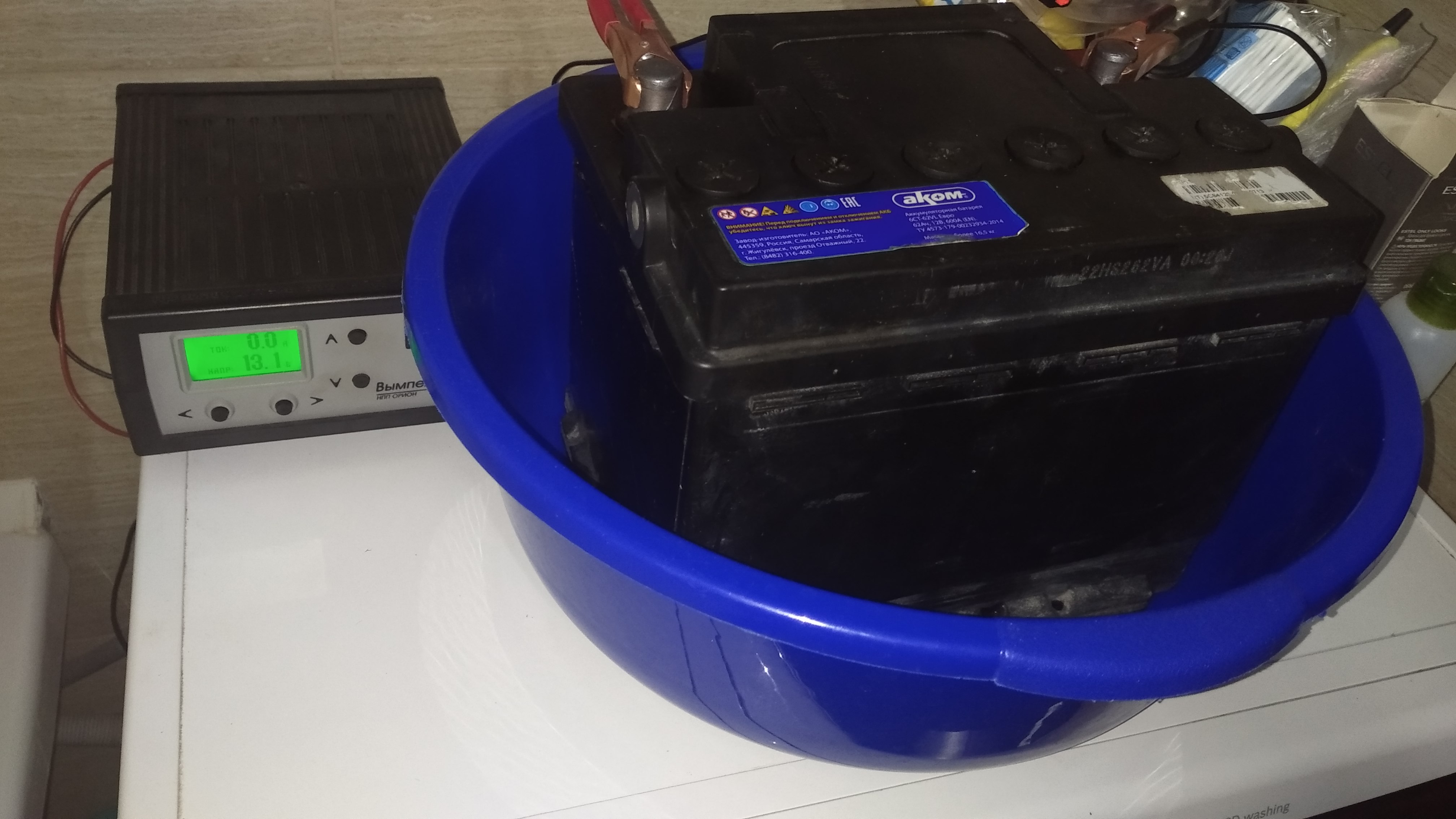

Мой на сигнализации начал показывать 12в. Нужно вооружиться мультиметром, померить ток утечки и тащить пациента домой для полной зарядки, иначе он до весны не доживёт.

Заряжен перед морозами. По весне контроль плотности обязателен.

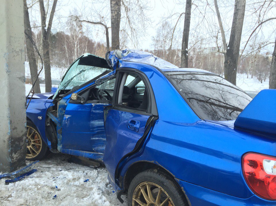

Так то столб. Этим летом много колесил по городу допоздна. Вечером выезжают лётчики и 1-2 столба стабильно к утру украшены. Те, что видел лично, примерно с похожим результатом. Площадь соприкосновения маленькая, столб крепкий, скорость хорошая. Думаю, боковой удар от среднестатистической легковушки будет всё-таки менее фатальным, там и площадь удара больше, и деформация обоюдная.

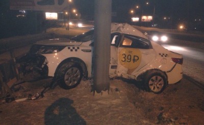

Classic, от того, что ты свою злость (откуда она только?) выплеснешь - ржавчины в швах меньше не станет, а лонжерон как раз и сломался в месте стыка.
Dogfighter, чуть позже найду 2 липецкие аварии об столб: весту и второй фокус, примерно равные фатальные концовки.

Ну вот например. Два одноклассника Весты, субарин и R8 в Варшаве.
Отправлено спустя 8 минут 8 секунд:
Ну и некогда легендарная за Уралом Тойота Марк2. В последнее время Марк2 и столб стали мемом во многих автомобильных сообществах в наших краях. Разносит их и правда знатно - то ли возраст сказывается, то ли и вправду распилы.

Заметно, что у R8 крыша целая и у порога сломалась накладка, а порог не вошёл.
Академик бил марка об столб, приблизительно тоже самое и вышло, что и обычно - столб входит до пассажирского сиденья.
Понятно, что бюджетки плюс-минус одинаково отработают, но лонжерон НЕ ДОЛЖЕН рваться в месте стыка, это действительно просчет.

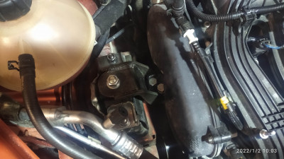

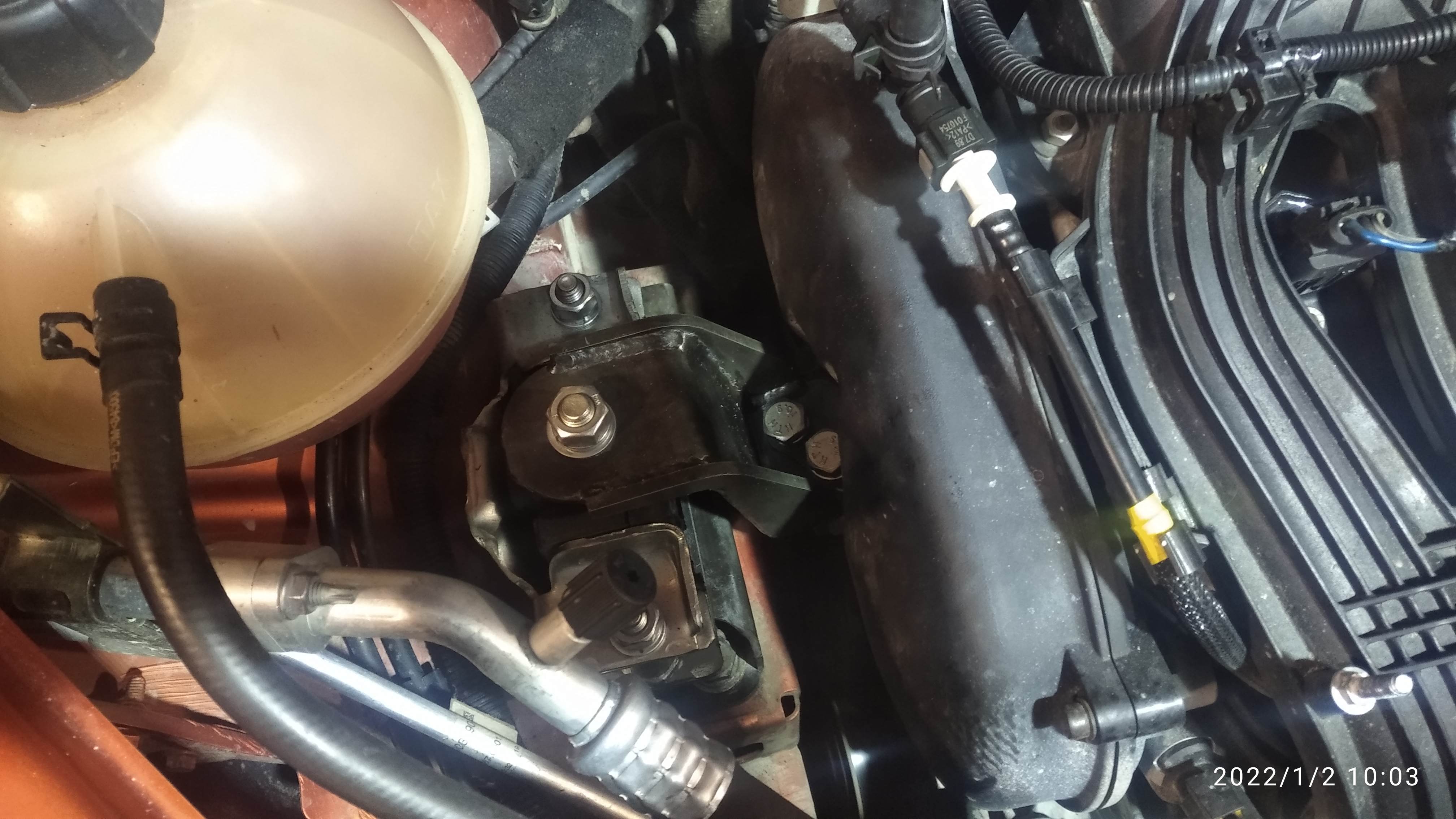

Обновлю информацию по опоре мотора. Давно лежит опора с подушкой от Фиат Дукато; взял по хорошей скидке взамен претензий к лопающемуся кронштейну гидроопоры. Понятное дело что как бы должны просто поменять, но я её варил два раза и ездил наверное год. Заварил последний раз врезкой куска уголка и благополучно отъездил большой период времени. А тут праздники, и масло уже давно просится поменять, и броня снята, и гараж чутка протоплен - прям все звёзды сошлись.
Итог: клевки при режимах газ/тормоз менее заметны; нет этих вторичных колебаний. По рычагу КПП тактильно чувствуется как меньше бьёт при этом. Но напомню - снизу у меня не одна опора КПП, а две.

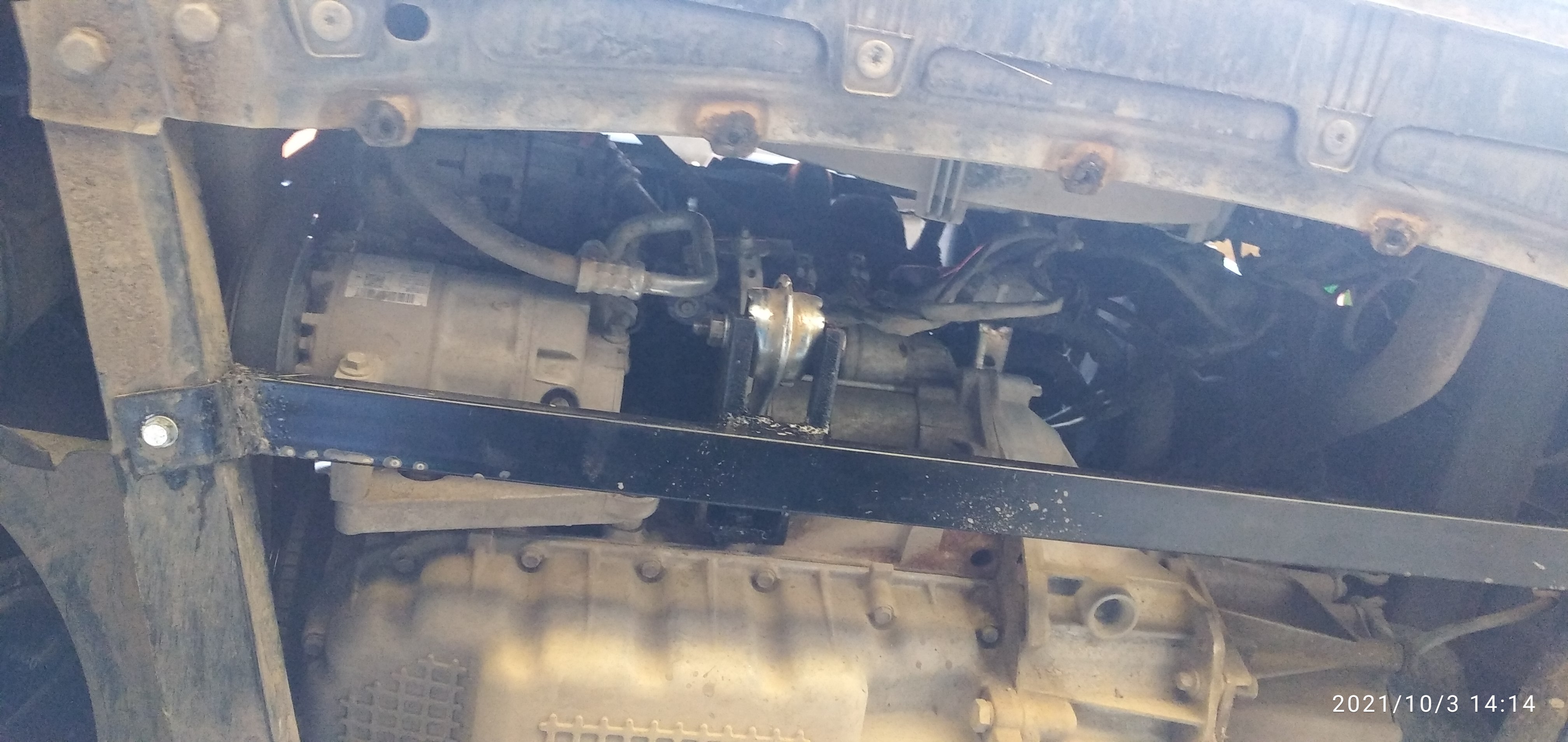

Тоже хочу, пока гофра не развалилась. Покажи свой вариант.

Миша, нашёл фото. Какие есть. Распорку изготавливал самостоятельно.
