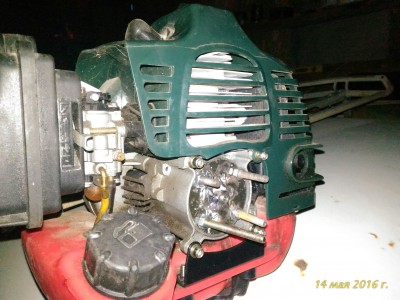

Непрочитанное сообщение andy » Сб май 07, 2016 19:10:34
Как называтся сия хрень?
И есть ли возможность такое отдельно купить и не из силумина!?

Непрочитанное сообщение Препод48рус » Сб май 07, 2016 19:43:44
Место крепления стартера?
Эта хрень может называться как угодно…
Фирма производитель косы? По каталогам не глядел?

Непрочитанное сообщение andy » Сб май 07, 2016 19:53:25
Препод48рус писал(а):Фирма производитель косы?
протон.

Непрочитанное сообщение Препод48рус » Сб май 07, 2016 20:01:45
Китаеса… их и нет таких каталогов… либо к аргонщику и он заварть, либо к фоезеровщику и он сделает стальную

Непрочитанное сообщение andy » Сб май 07, 2016 20:07:58
Препод48рус писал(а): либо к фоезеровщику и он сделает стальную
Понятно.
первый вариант вобще не вариант.
А что можно придумать другого, как на лодках, намотали веревку и дернули - я в плане тех.придумок слабоват :sad:

Непрочитанное сообщение Препод48рус » Вс май 08, 2016 3:52:06
Как вариант достать шморгалку съемную от пилы Дружба 4 и посмотреть как можно ей организовать зацеп…
А так где у тебя гайка эту хрень крепит — это коленвал, улиннить немного, накрутить шнур и дергать.

Непрочитанное сообщение andy » Вс май 08, 2016 6:51:12
Препод48рус писал(а):Как вариант достать шморгалку съемную от пилы Дружба 4 и посмотреть как можно ей организовать зацеп…
У меня мысль - пластинку 2-3мм., по размеру, по краям шурупы и к одному шнур привязывать. А гайку к пластине приварить.

Непрочитанное сообщение Препод48рус » Вс май 08, 2016 10:54:49
Небегопасно это — вращающаяся фигня, замотает одежду…

Непрочитанное сообщение andy » Вс май 08, 2016 11:54:44
а ты что предлагал? примерно так же или нет?

Непрочитанное сообщение Препод48рус » Вс май 08, 2016 21:31:02
Я больше склоняюсь к съемному от Дружбы. Приколхозить можно.

Непрочитанное сообщение andy » Сб май 14, 2016 19:00:39
сделал типа заменитель, но не заводится :slap:

Непрочитанное сообщение andy » Вс май 15, 2016 11:53:25
покрутил сегодня утром винт - с полоборота завелась :clap2:
так теперь где-то потерял её :psih:
