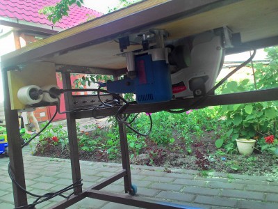

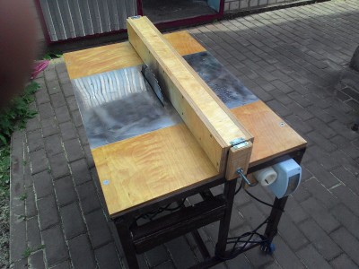

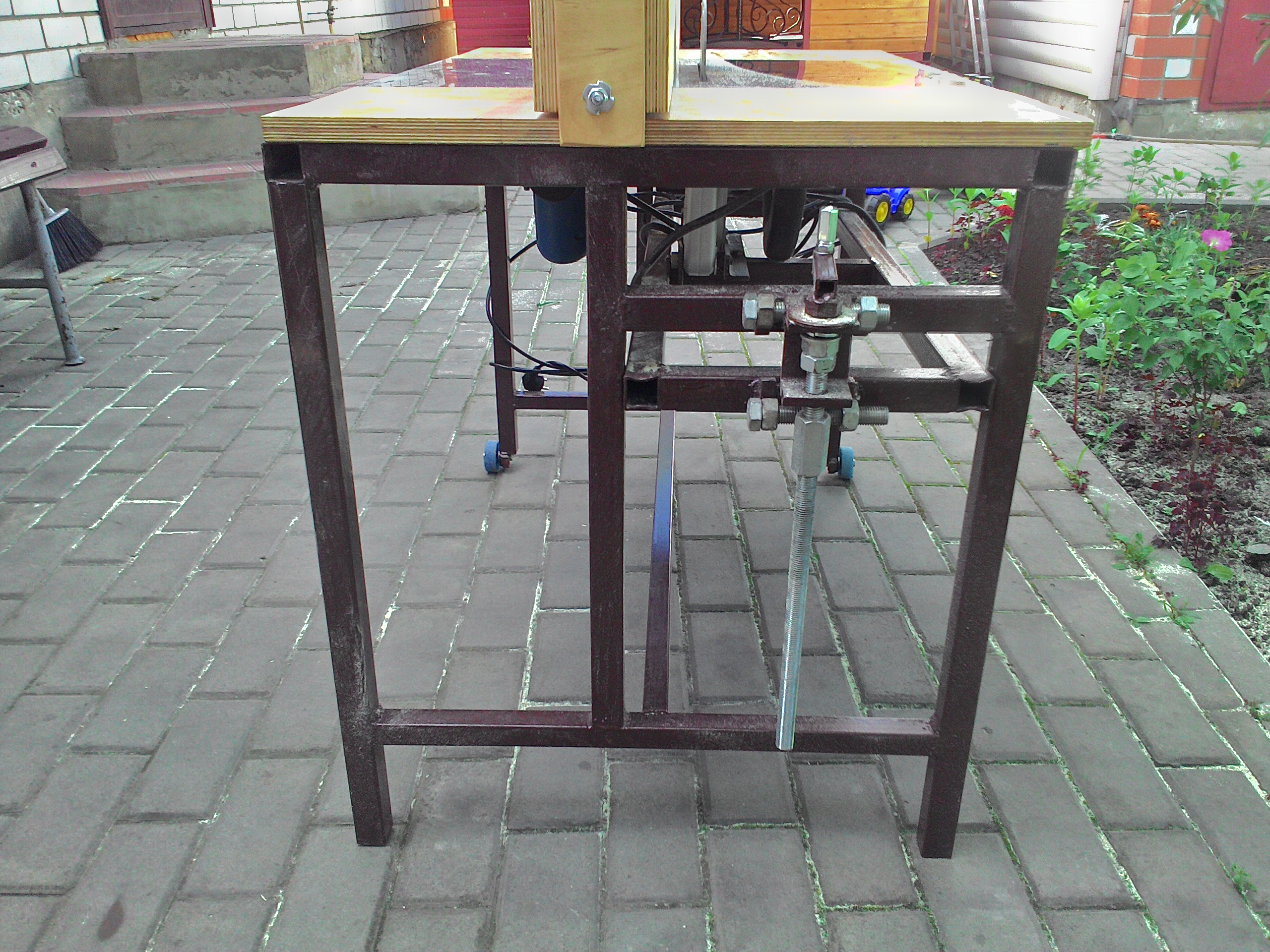

zalex писал(а):В планах соорудить под нее и купленный ранее фрезер стол для дополнительного стационарного использования.
Закончил столик. В столешнице нержавейка тройка. Вылет диска можно регулировать. Испытания прошли успешно :)

zalex, Николаич, всё внимательно рассмотрел. Продуманный и удобный симбиоз :thum1: . Главное, учёл "поддержку" ИС снизу. И регулировка вылета диска оригинальная. Надо патентовать. Хотя.. свистнут и с панентом, не спрашивая :sad: .
zalex писал(а):В столешнице нержавейка тройка.
Всё правильно. Выборку под неё в столешне "Фиолентом" и делал торцевой фрезой?

Буйный писал(а): Главное, учёл "поддержку" ИС снизу.
В сети большинство вариантов с креплением именно за хлипкое алюминиевое основание. Люди не заморачиваются особо. Зря.
Буйный писал(а): Надо патентовать. Хотя.. свистнут и с панентом, не спрашивая .
Да пускай свистят, мне не жалко.
Буйный писал(а):Выборку под неё в столешне "Фиолентом" и делал торцевой фрезой?
Им самым, только фреза обычная пАзовая из набора.

zalex писал(а):В сети большинство вариантов с креплением именно за хлипкое алюминиевое основани
Там дело даже не в хлипкости основания, а в том, что это основание крепится к корпусу самой пилы только двумя хилыми полыми втулками, на которых и меняется поворотом наклон пильного диска. То есть, большинство таких пил не предназначены для работы будучи подвешанными только за основание.
Верно, так и есть.

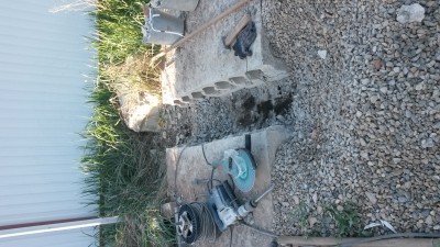

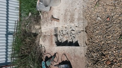

Шуруповерт 1200р. Уже пол дома им перекрутил на стройке. Всю подшиву, все доски. Много тысяч саморезов, заборы. Даже названия нет- написано Дрель электрическая. Ломалась только раз кнопка. Заменил и дальше работаю.
Добавлено спустя 4 минуты 7 секунд:
Перфоратор Диолд. У тестя много лет трудился на огромных сверлах-бурах. Я им плиты сверлил, блоки. Недавно блок им отрезал-сверлил много отверстий и отламывал. Работает.
Триммер бензиновый Ховер или Хайер. 4500р. Второй сезон. 8 соток только за майские праздники дважды выкашивал. У родителей подобный только слабее уже лет 8. Им раньше у себя косил.
Нафига дорогая профессиональная техника? Ломается все.
Добавлено спустя 5 минут 7 секунд:
Вот болгарин 230 и перф видно.
