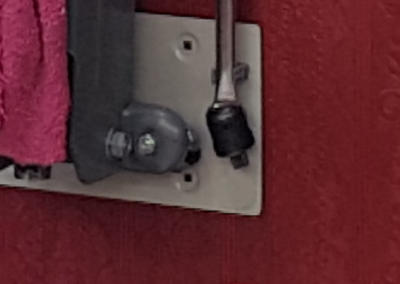

На моей последней фотографии справа от домкрата есть кое-что для этих целей. Рекомендую иметь в хозяйстве.

А на фото, справа от домкрата, я ничего не вижу. Впрочем, и домкрата тоже не вижу, просто угол гаража :yes:
Сообщения: 47936
Поблагодарили: 3755 раз
Непрочитанное сообщение Антон80 » Сб ноя 16, 2024 21:24:45
PECHKIN, на фото нажать надо. Тогда оно прогрузится в нормальном размере, его даже можно увеличивать. Справа от плаката "Работать здесь" висит домкрат.

Гы, да я же не вчерашний :psih: Вот теперь разглядел домкрат и справа какую-то ручку типа вороток. Его имеешь в виду?
Кстати, какое нормальное положение для хранения подкатного домкрата? Тут обсуждали, что вертикальное, это так, как он сейчас висит у тебя?
Я свой убрал в чемоданчик и засунул под шкафчик, то есть он сейчас в своем естественном положении, типа, стоит на колесиках. Надеюсь, жидкость у него так не прольется.
Сообщения: 47936
Непрочитанное сообщение Антон80 » Вс ноя 17, 2024 12:57:53
Да, в таком положении хранится лучше, как мне кажется. При использовании при таком хранении не опускается со временем.
Вороток, именно он. Откручивает всё.

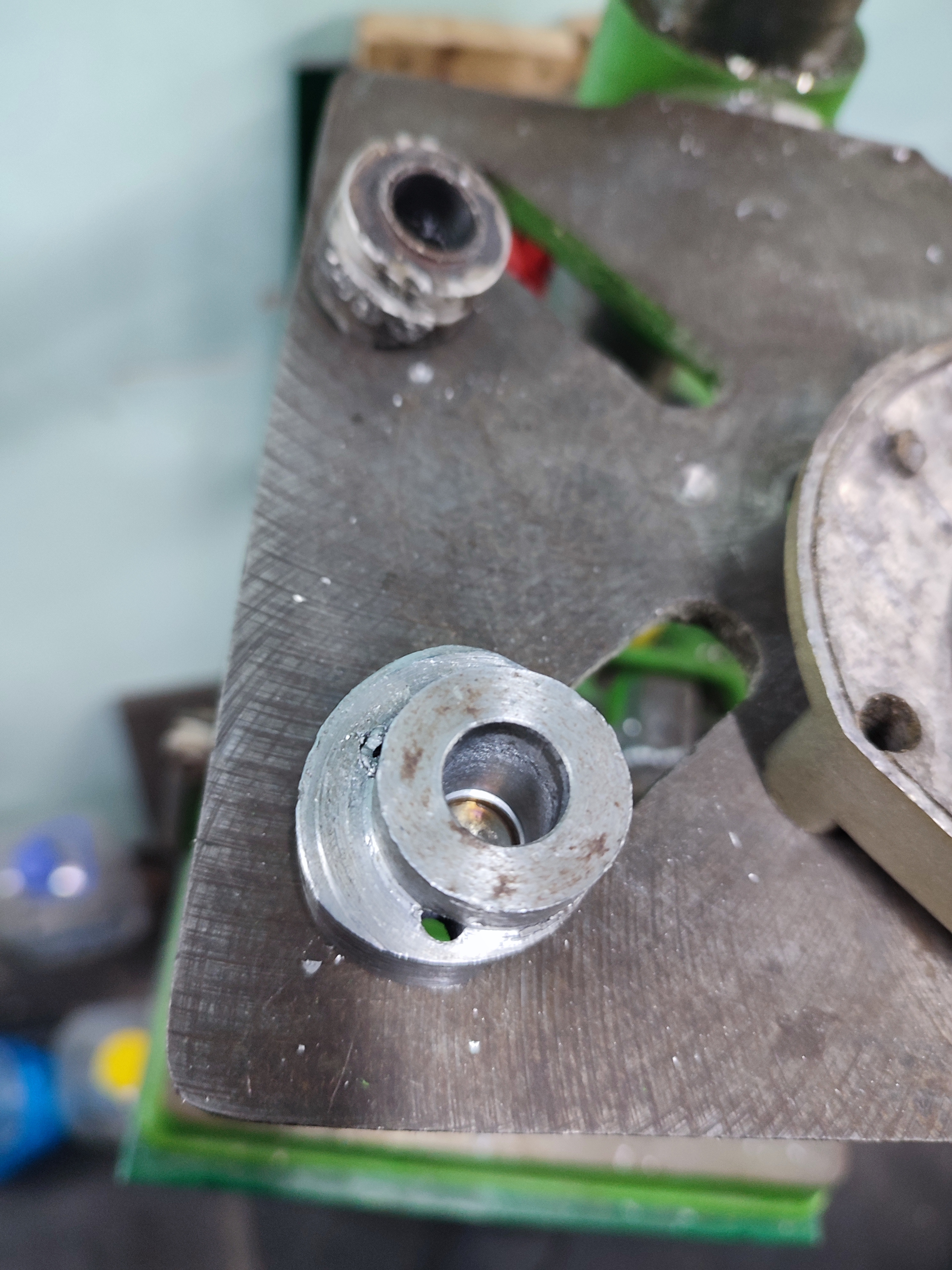

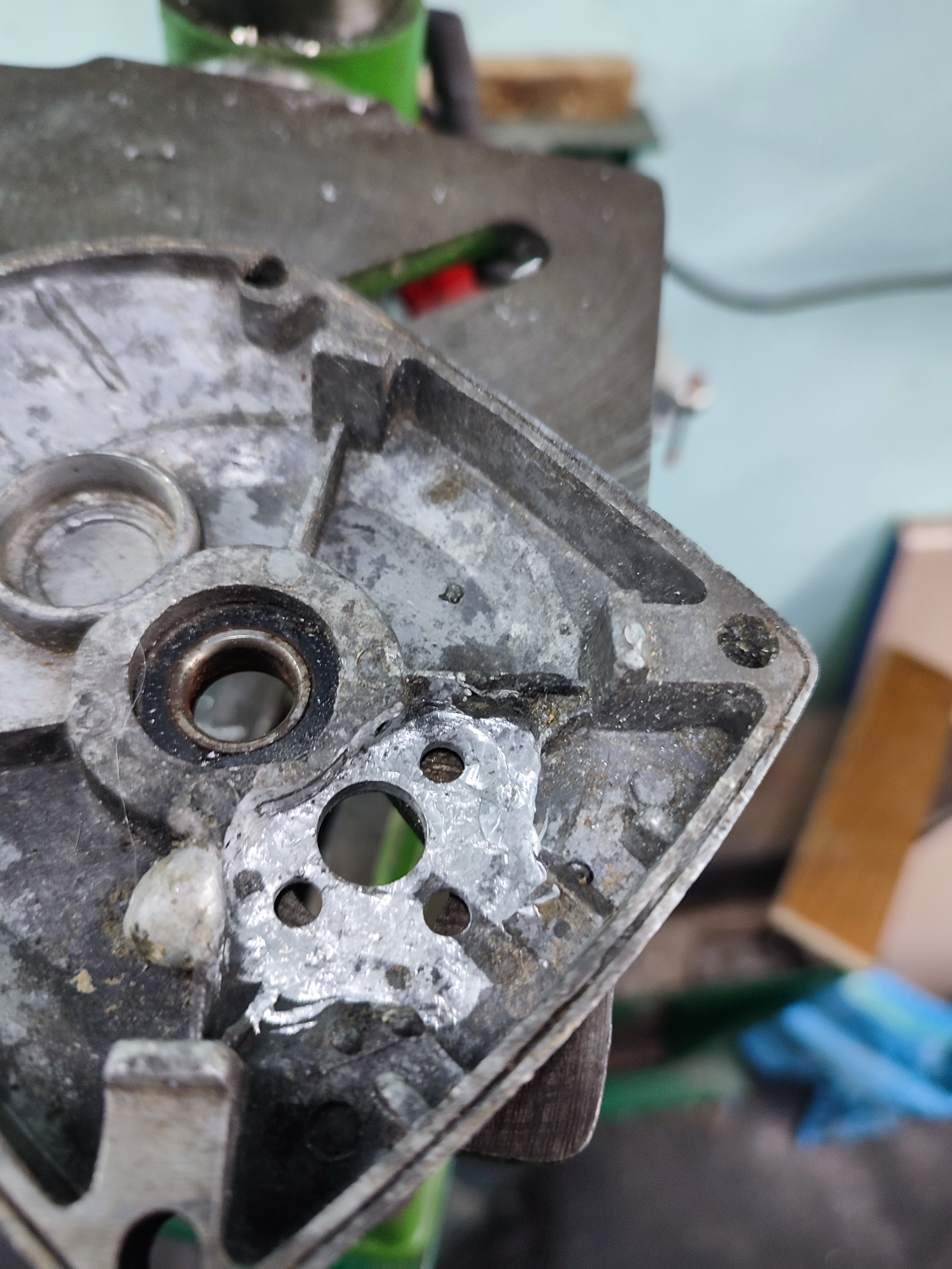

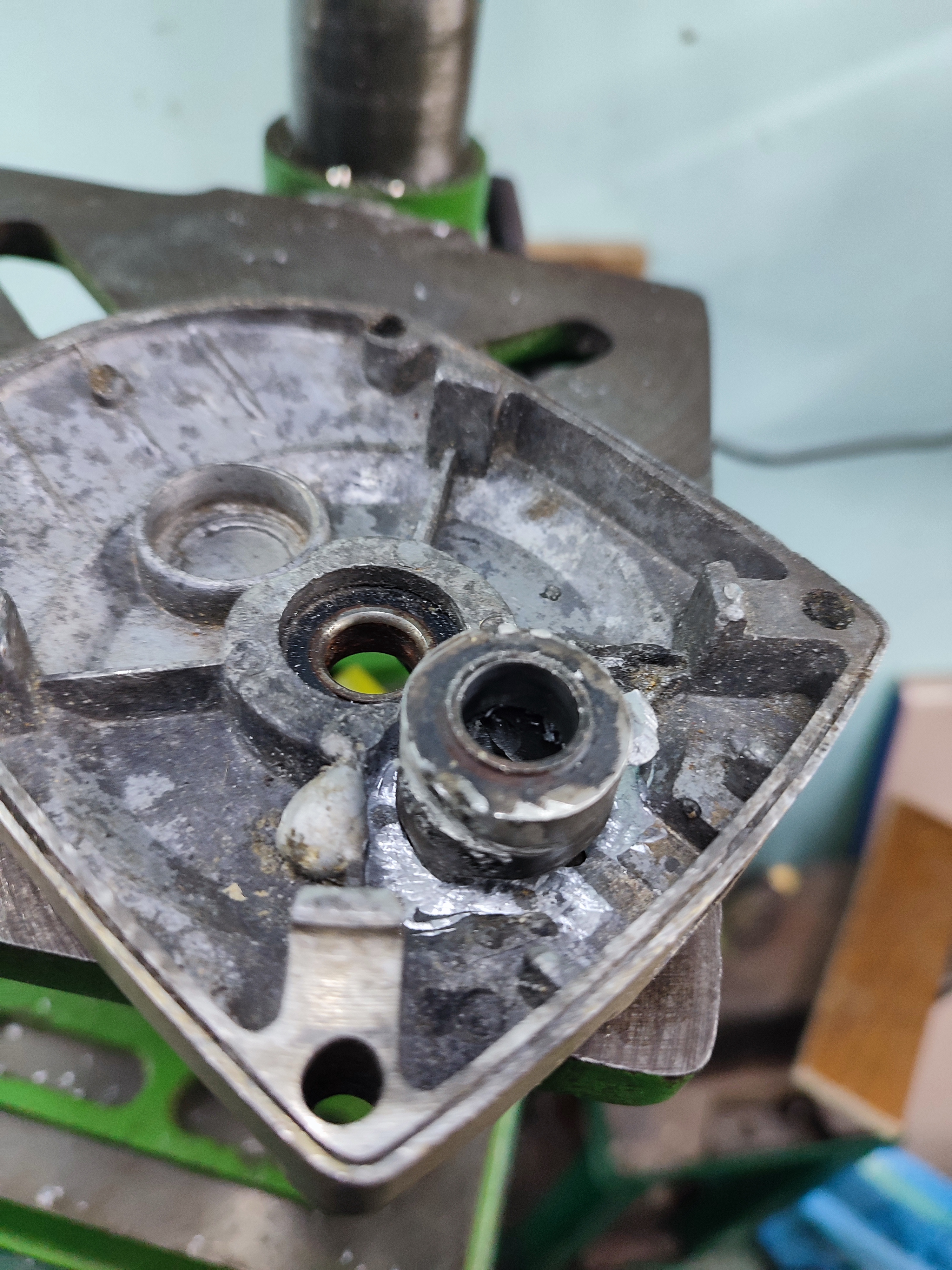

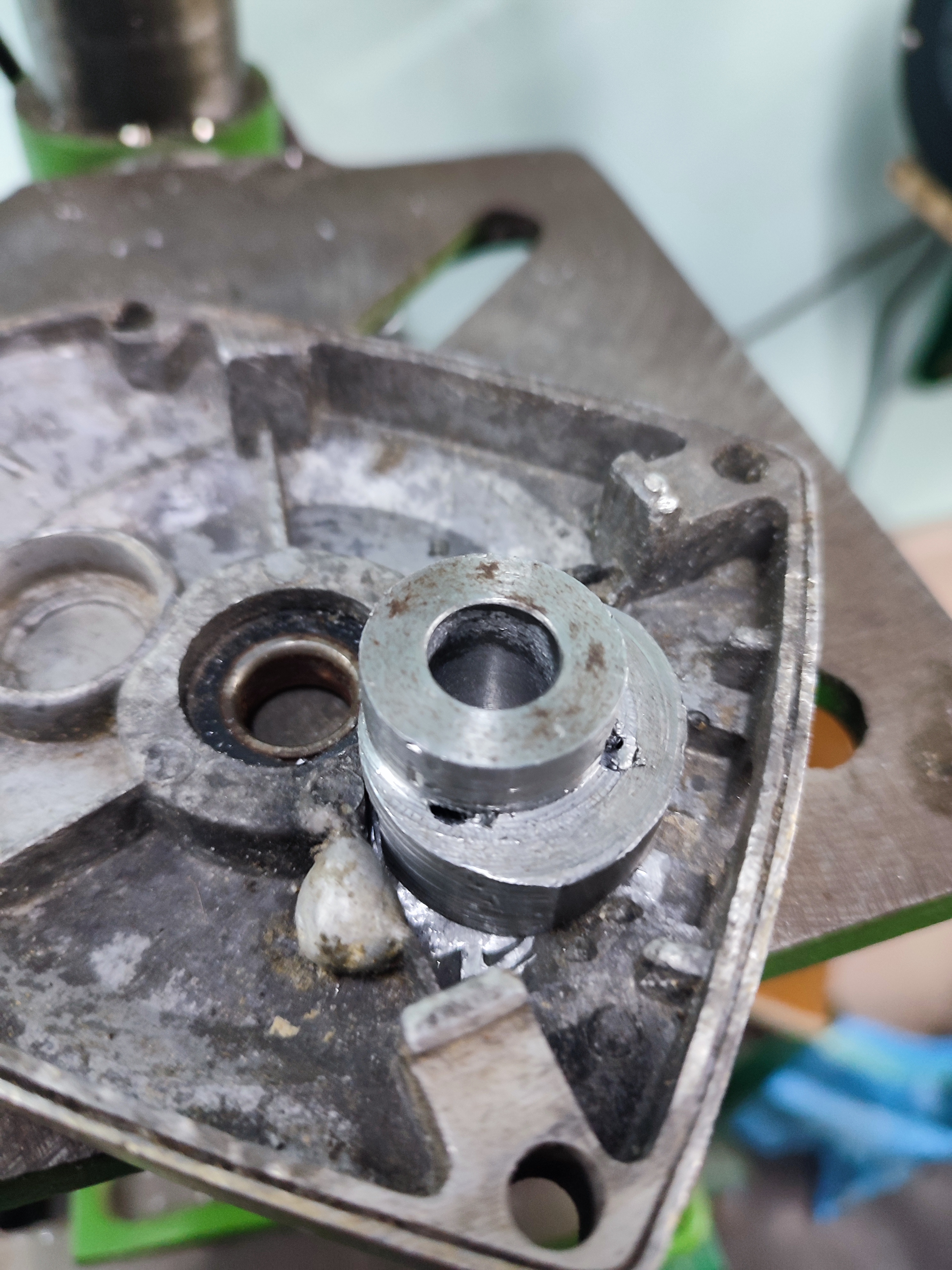

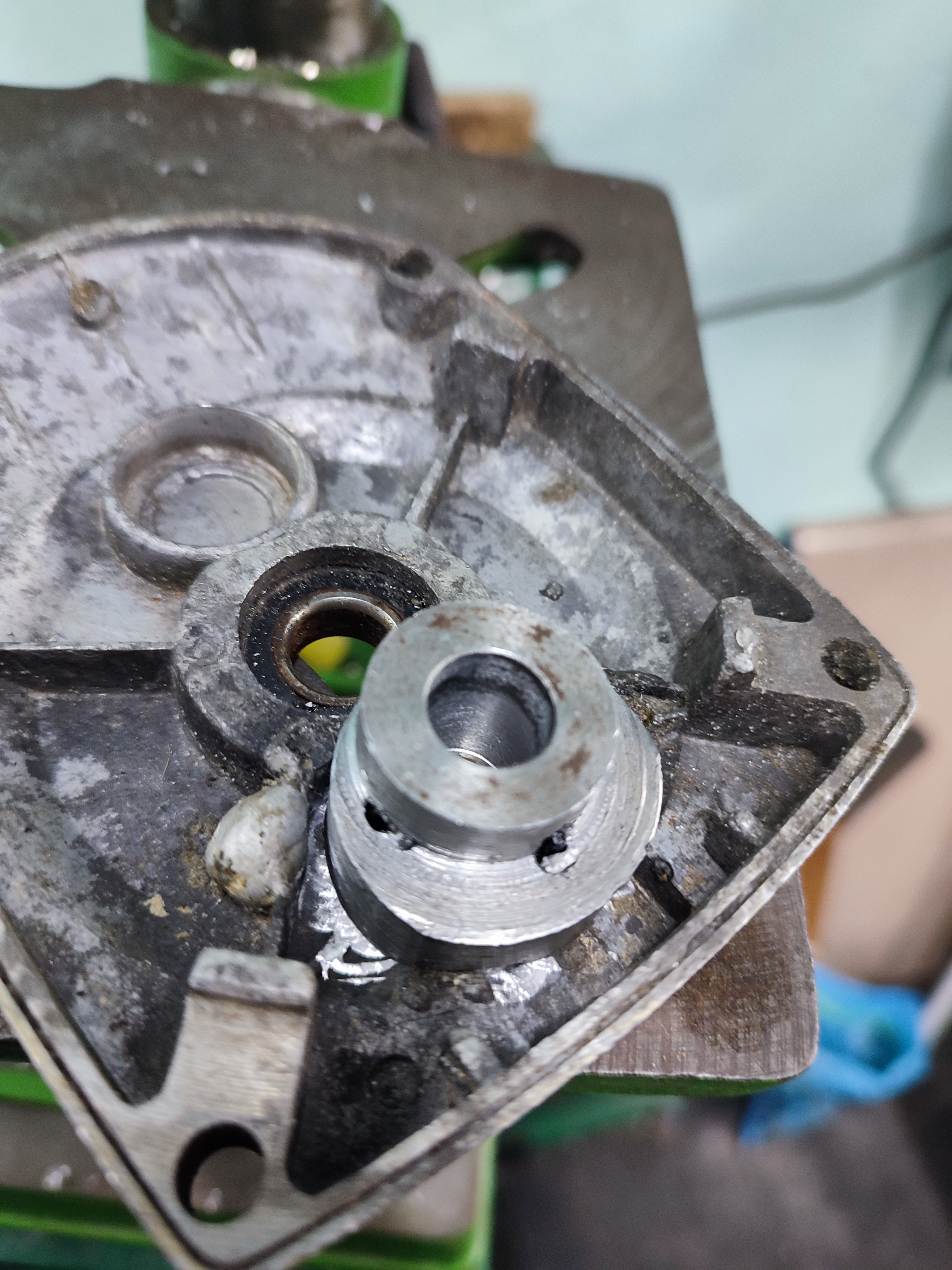

Напишу тут. Лет 15 валялся у меня на чердаке перфоратор бош с серьёзной поломкой. Выломало бобышку в силуминовом редукторе. Попытки приварить не помогали, держит эта бобышка ось привода поршня, усилия там солидные, практически сразу всё швы рвало. Так и лежал он у меня полностью разобранный, как чемодан без ручки. С появлением токарного станка возникли мысли этот аппарат воскресить. Была выточена новая бобышка. Обломок старой сгрыз концевой фрезой на сверлильном станке. Перед этим в крышке просверлил отверстие для дальнейшего базирования новой детали. Закрепил её тремя винтами, для верности и большей жёсткости залил всё эпоксидной смолой. Пришлось пожертвовать режимом вращения без удара, да и не нужен он особо. Остальные функции сохранены. Сегодня состоялся успешный запуск. До кучи обновил щётки и поправил обломившийся шнур.
Сообщения: 42435
Благодарил (а): 2748 раз
Поблагодарили: 5067 раз
Непрочитанное сообщение Буйный » Вс дек 01, 2024 14:30:38
zalex писал(а):
Вс дек 01, 2024 12:16:08
Соглашусь. Но, синий твой Бош сильно поработал?
