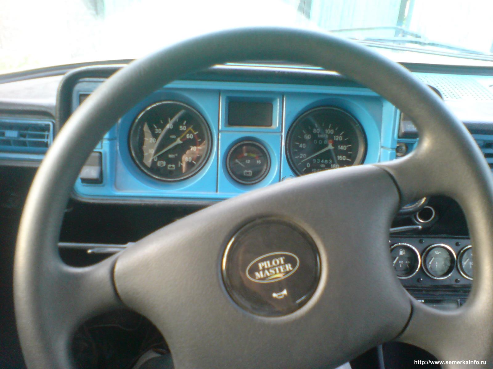

и вот я тоже сделал себетакую доработку :-J
только не нашел ко всему этому добру разветвитель под датчики давления... поэтому стрелака датчика лежит мертвая ) все остальное подключено и работает :thum1:
на тахометре на лампочку ручника продублировал контрольку давления масла, только пиктограмку не стал замазывать ввиду отсутствия ресурсов и наличия крывых рук =)
фоты
