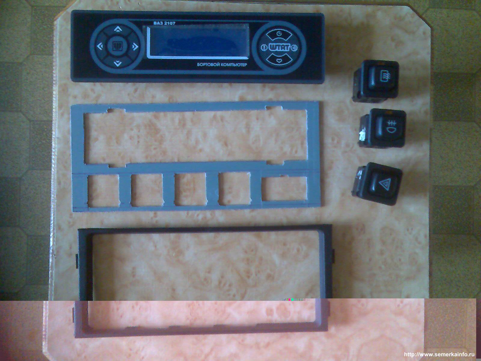

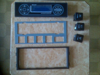

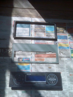

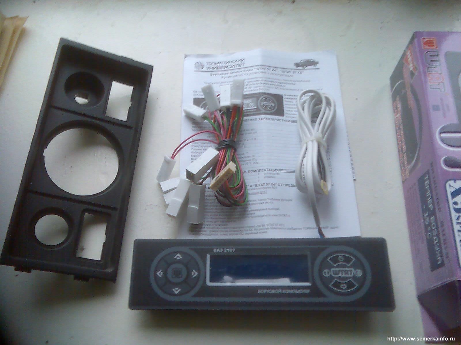

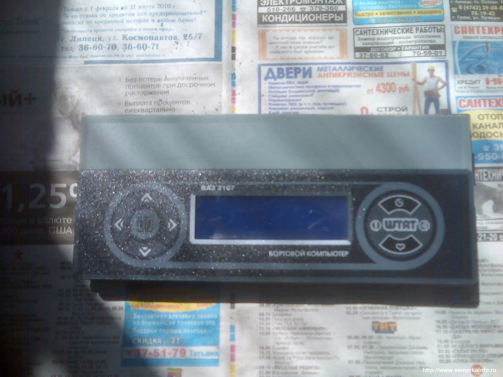

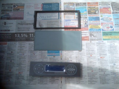

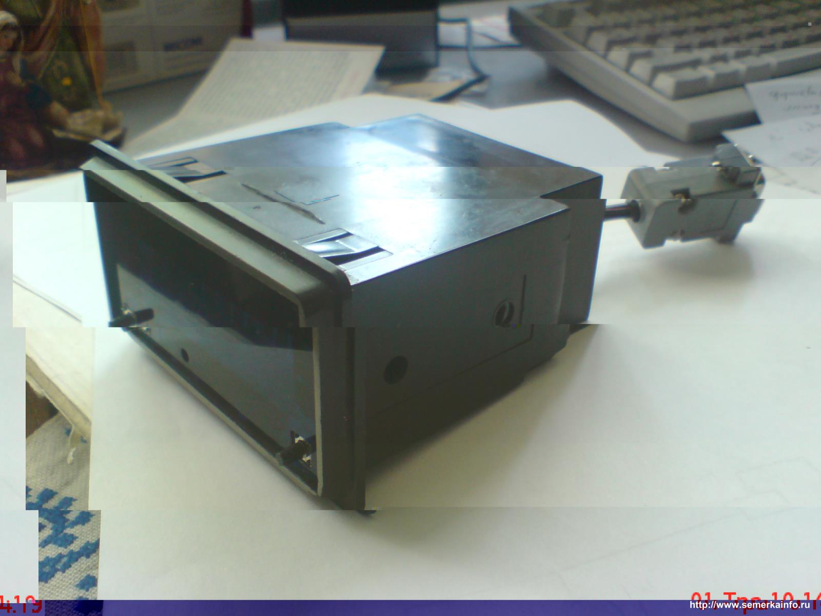

Собственно БК, его принадлежности, и верхний вкладыш.

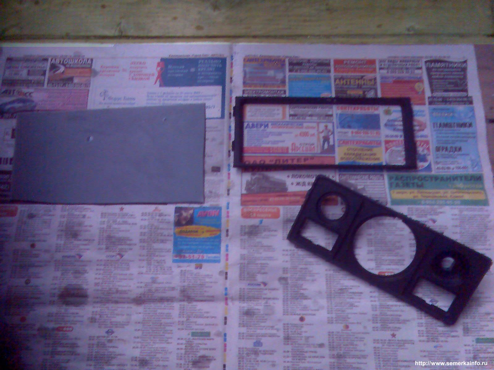

От вкладыша аккуратно отпиливаем заднюю часть.

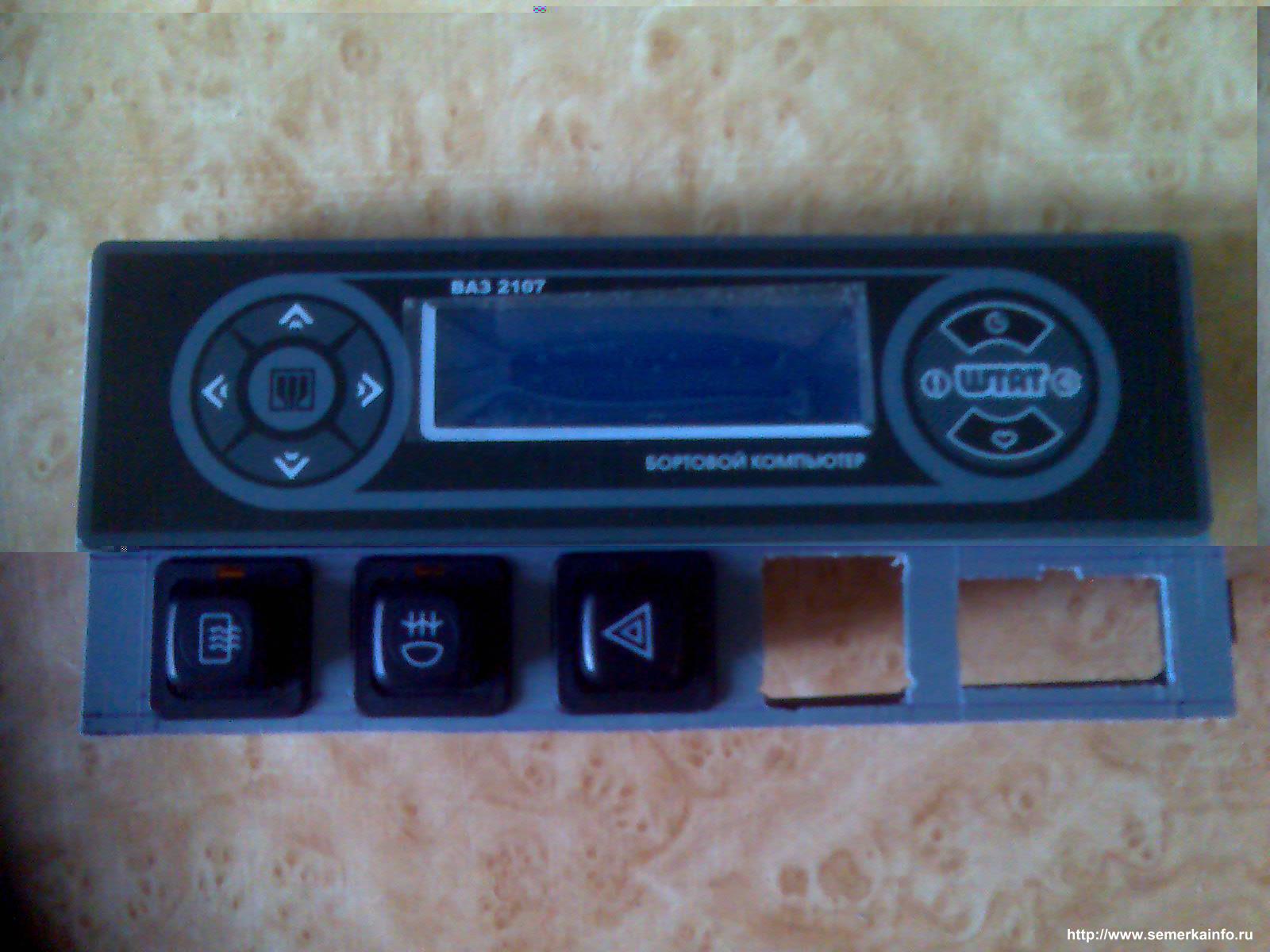

Берём кусок листового материала (мне под руки попал какой то серый пластик) и вырезаем прямоугольник размером 200 х 85 мм (по размеру вкладыша).
Вырезаем отверстие под БК.
Примеряем и подгоняем по месту.

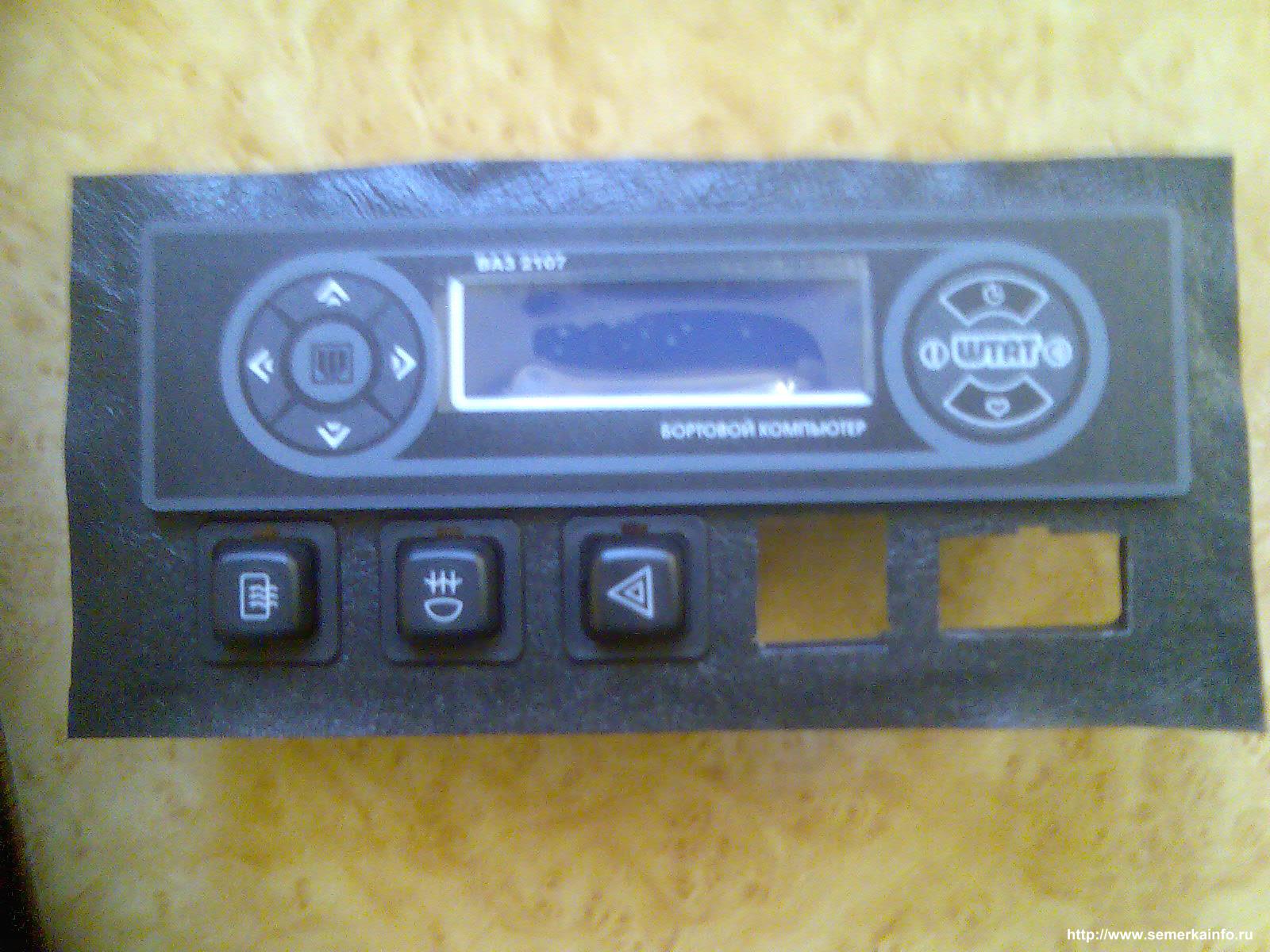

Вырезаем отверстия под кнопки (25х25 мм с небольшими прорезями по бокам) и контрольные лампочки.
Примеряем, подгоняем.

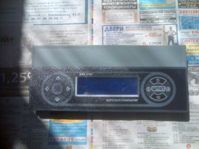

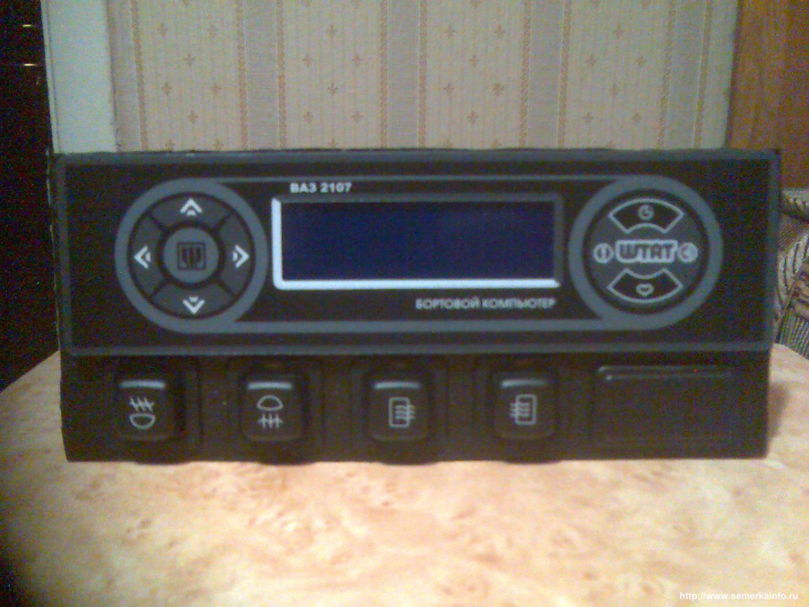

Для придания "товарного вида" оклеиваем чёрным дермантином деталь из серого пластика с одной строны, а с другой приклеиваем часть верхнего вкладыша. Примеряем, подгоняем.
Обрезаем дермантин по размеру вкладыша.
Изготавливаем шлейф для подключения кнопок в"бороде" и подсветки.

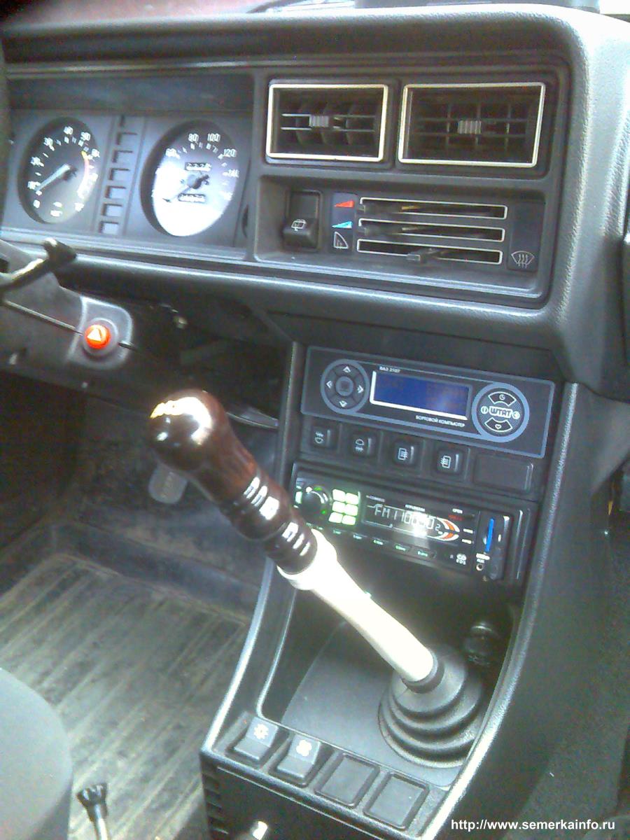

Любуемся выполненной работой :) . И идём ставить это "хозяйство" в автомобиль.

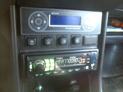

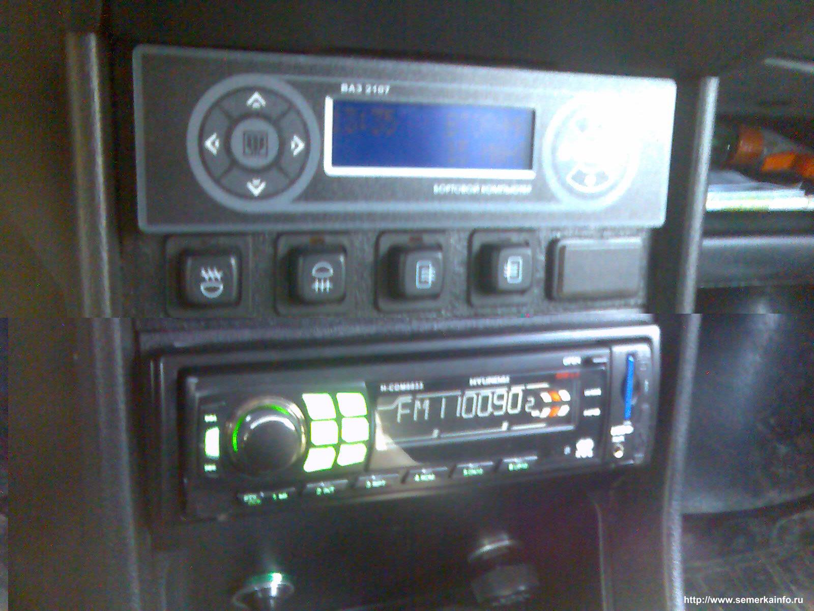

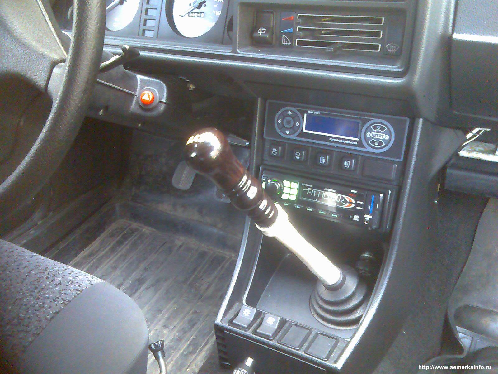

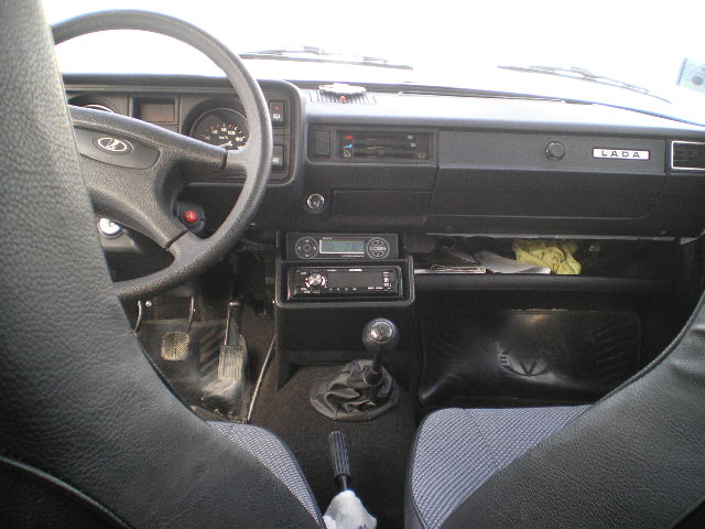

Установлено! Прикуриватель и регулятор яркости "переехали" вниз под магнитолу.
Кстати, экран БК стоящего в этом месте отлично читается.
Ещё раз полюбуемся отлично сделанной работой :) .
Финал! Ну что же, как говорится и овцы целы и волки сыты и кости пастуха зарыты!
(В смысле и центральные воздуховоды на месте и БК стоит и места под кнопки лишние остались :) , пришлось заглушки покупать.

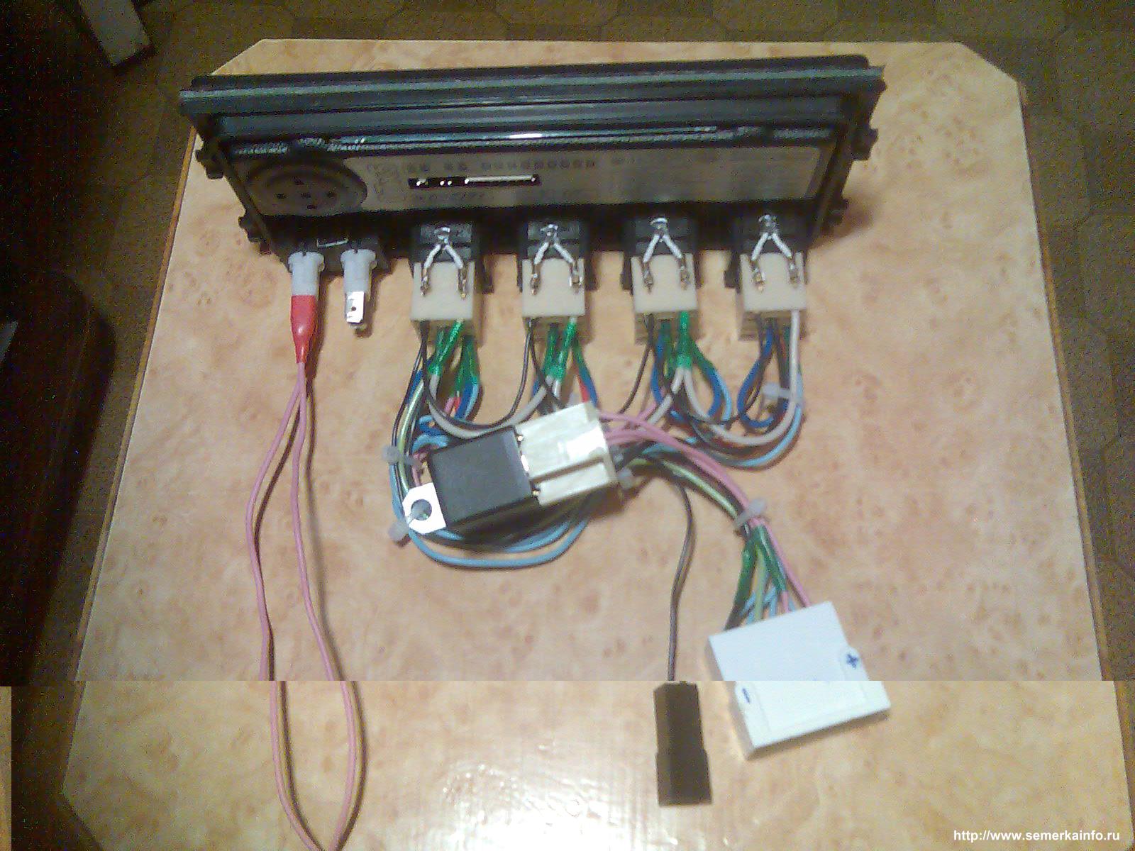

saturn Зачёт! :thumbsup: А я в своей 05 долго не думал LOL Примерно то же место .

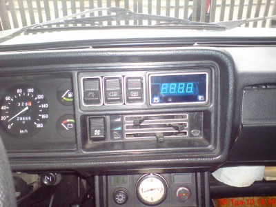

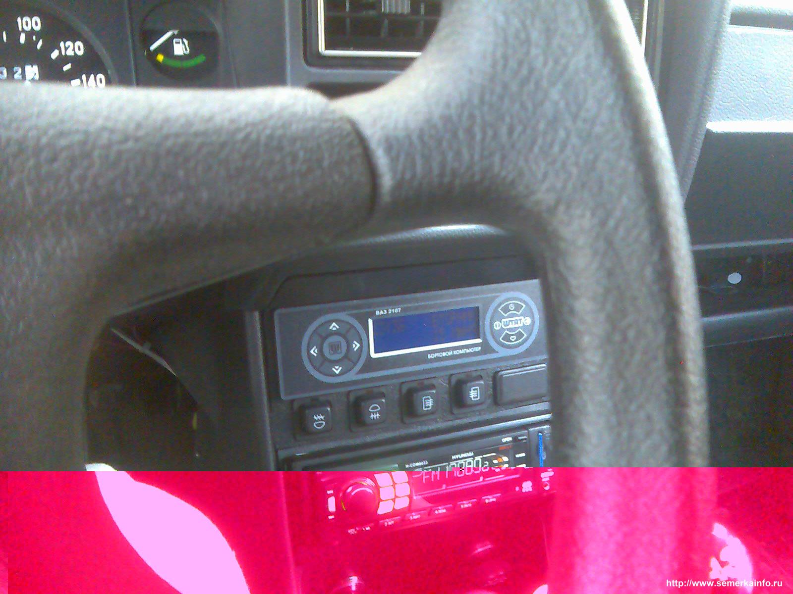

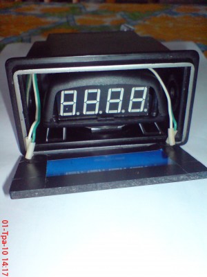

У меня стоит такой БК.

STASIFR Не надо было поменять местами БК с тремя кнопками? Или руляка мешает обзору экрана? А так, прилично! :thum1: Скок,стОит?

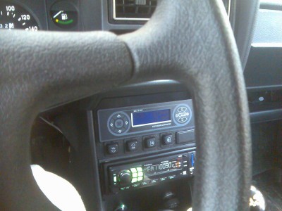

Сань, покажи как закрываешь фанеркой? :shifty: Вернее как она крепится? У меня на П@лине подобным образом закрывалась магнитола (чтоб лампочка при снятой панельке не мигала), только не фанеркой, а кусочком черного кожзама, а крепился он на ниточках за углы под пепельницей. А тут-то наверху - гладко....как крепишь?

Я уже спрашивала - а прикуриватель около рычага КПП? Не мешает он там? Может его еще куда-то можно поставить?

А зачем? Прикуриватель присутствует исключительно для включения в него зарядки телефона и абсолютно не мешает, пыльник рычага КПП немного упирается в регулятор яркости подсветки прибороров, но я им пользуюсь очень редко.
Прикуриватель слева (виден зелёный ободок), регулятор яркости подсветки справа.
C@tRiN
Сообщения: 377
Откуда: 150 RUS
Благодарил (а): 25 раз
Поблагодарили: 8 раз
Re: Установка БК в нештатные места.
Непрочитанное сообщение C@tRiN » Пт авг 06, 2010 13:13:38
saturn
ааа, я думала что прикуриватель наоборот справа. Тогда, да, не мешает
