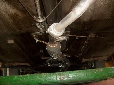

Всем привет! Тоже неднлю на работе пальцем тыкали в глушак и смеялись. Тоже думал греть и гнуть, А сделал проще.Воэле эаднего моста есть соединение хомутом - труба в труьу входит. Так ту что внутрь входит можно на 30-50 мм укоротить, ослабить фланцы катализатора и, подняв его почти вплотную к верхней пластине, затянуть. Тогда труба будет почти параллельна днищу и цеплять не будет.Я так больше года еэжу всем доволен. :flowers:

Лично я решил эту проблему так:
1. на яблоке немножко поднял трубу
2. взял пружину небольшую отогнул крайние витки один виток за болт на ктрепления трубы второй за защиту днища получился как бы "подвесной" и играет на неровной дороге и по днищу не бьет
Результат получился !!! Поднял трубу так прилично

Мужики!!! Ничего пилить, отрезать и гнуть не надо! Купил Евро3 2107, та же фигня низко болтается глушак по середине днища. Загнал на яму, ослабил фланцевые соединения, после чего труба легко поддается в любую сторону, поднял ее как надо и зафиксировал доской. Все боты затенул и олее оп - как влитая. Главное тут не переборщить - слишком близко к днищу не рискнул притягивать(судя по выше изложен. опасениям - пожар. без.) Дешево и сердито и по времени мин. на 10 макс.

А я лично решил эту проблему так: вставил пружину от кровати и переварил трубу. На фотографии это видно

купил так же пятерку 21054 ...так же висел глушак..... на ровной бетонной поверхности потставив ромбовый дамкрат, опперев просто приподнял (аж машина поднялась).... теперь глушитель ровный.... и не торчит
и не надо ничего фантазировать,,,, сделать просто "по-русски"
