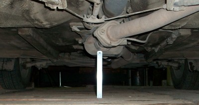

Долго доставала эта конструкция, в неасфальтных местах задевал всё подряд, но ехал осторожно и ничего не повреждал. Прочитал на форумах много советов, но пока на гарантии, опасался что-либо менять, а тут на минимальной скорости хороший качок и удар точно снизу вверх по нейтрализатору. В гараже на яме рассмотрел-повреждений никаких, а весь выхлопной поднялся на 5 см, и доп. глушитель уперся в днище, нигде ничего не задело и вырезать ничего не пришлось. Подложил асбест между доп. глушителем и днищем , и всё стало как по заказу, лучше и не сделать. О чём-то похожем уже писали. Привожу то что получилось, линейка 17 см :yes: Жаль, не заснял "стоковую" конструкцию для сравнения. :hmmm: А вывод такой-хорошим усилием в нужном направлении "это" легко исправляется. :)

Евгений к., нейтрализатор, походу, тоже отрихтовался (нейтр.2.jpg)? Он же цилиндрический.
