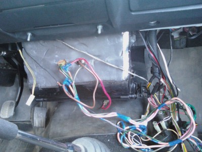

Mr_ice
фото бы
К сажелению снимал на мобильник, не черта невидно!
Проста оставляем штатные боковые заслонки, тяги их открывания, вырезаем с боков моторной перегородки отверстия для подачи воздуха и хождения тяг. Изолируем перегородками отсеки, делаем их герметичными и всё готова (провозился пол дня)
Справа (походу машины) профиль маленько сложноват, место иза мотора приходится подгонять чтоб заслонка не заедала. Левую умышленно делал больше, там проблем нет, но правая всё равно в итоге дует лучше.
Получилась всё неплоха.

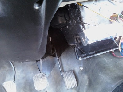

Да вот ещё у меня вопрос к Mr_ice и другим! Смотря на ваши фота, видно что пространства между моторам и передней стенкой значительно, но у меня оно составила 35,5мм в низу мотор по другому поставить не возможна! Почему так?
Сопла на обдув ног пассажиров сделано дополнительным дном , Воздух подается снизу промежутка мотора и передней стенкой. так что мая конструкция из трех частей.
только вот сопла неудобно открывать - закрывать. Думаю разорится на 170 рублей купить новый корпус и приладить заслонку от распределения лобовое - боковины.
посмотрел вроде не шипка сложна.

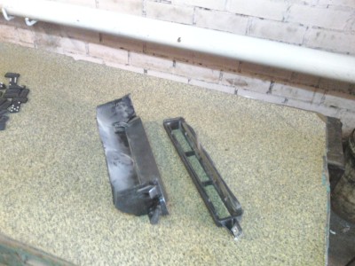

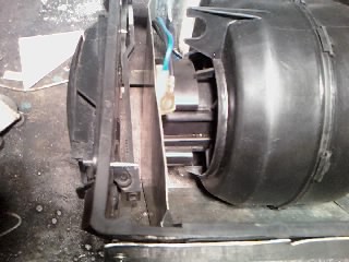

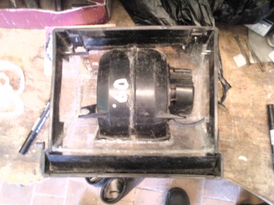

Вот фота
slesarural1
Сообщения: 26
Зарегистрирован: Пн авг 09, 2010 17:33:45
Модель авто: Классика
Откуда: Урал
Re: Улитка 08 на классику или Кардинальная переделка печки
Непрочитанное сообщение slesarural1 » Сб авг 14, 2010 13:12:31

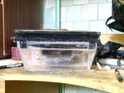

одну пропустил
получились две камеры

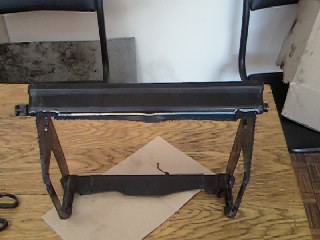

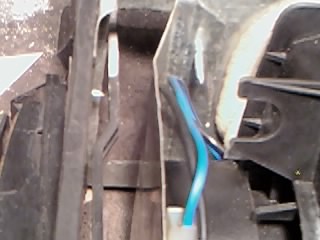

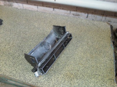

Вот последнее новшества на печке; переделка №3
так обрезается

Честно сказать ни хрена не понятно из твоих фот, первые надо было покрупнее делать что бы открывались в новом окне, и комментарии что есть что, а так куда - зачем, не ясно, голову ломать не хочется над ребусом, оформи с комментариями, а так никто даже заморачиваться не будет разгадывать.
Смысл ставить боковые дефлекторы обдува стекол вниз в обратную сторону направления обдува ног? Как жарко было правой ноге - так жарко и останется, лучше шлангами выводить по всей длине от отопителя до дверей, в шлангах делать продолговатые отверстия, вот тогда будет равномерно распределяться поток на ноги.
slesarural1
Сообщения: 26
Откуда: Урал
Непрочитанное сообщение slesarural1 » Вт авг 17, 2010 7:12:03
я вообще писал что фота вышли плохими! Всё объяснения было раньше.
Не забывай :
1- подача воздуха на ноги теперь регулируется в очень широком диапазоне
2- струя воздуха проходит выше ног и происходит завихрения по полу греть должно равномерно.
3- если что та меня не устроит весь узел можно снять и переделать.
Может это не самый лучшей вариант! Но переделать некогда не поздно.

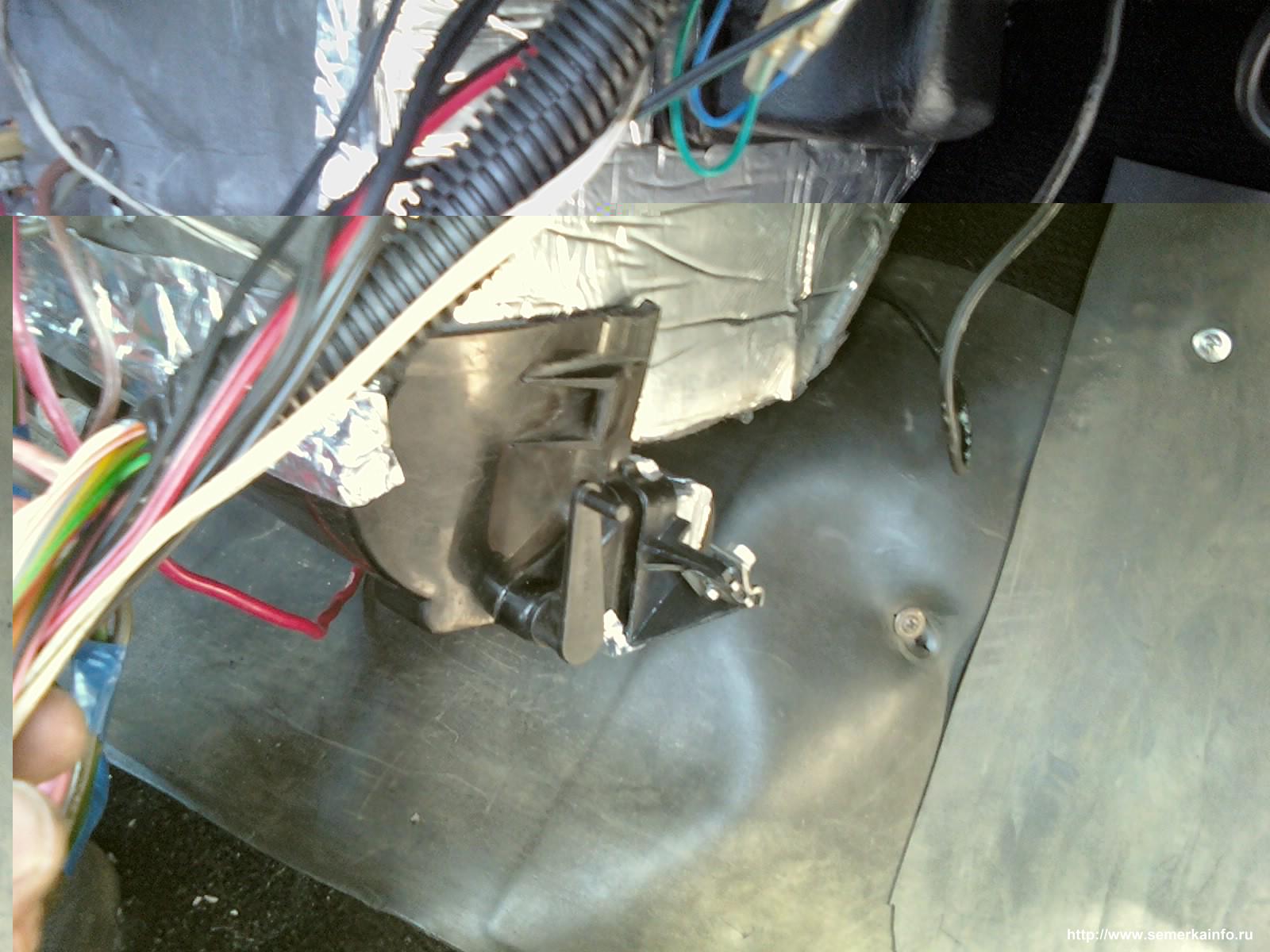

Здесь вы неправы. отопитель переделан полностью по технологии MR_Ice просто боковые воздуховоды и трубы штатные, построены камеры по бокам. Воздух распределяется как на простой печки . А снизу с делал Вначале заслонку, потом воздуховоды от УАЗа приделал (очень неудобно закрывать-открывать) и последующая от распределения лоб-бок поставлю трос и спектр регулировак будит большим.
Здесь видна перегородка и тяга на открывания бокового окна

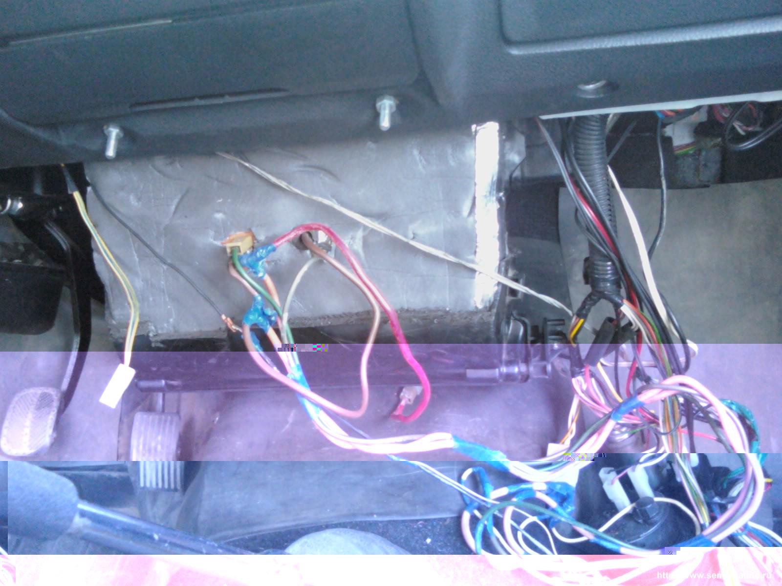

подскажет кто-нибудь или нет ,печка собранная мной правильно собрана что улитка полностью перегорожина ???
S45RUS
Сообщения: 131
Зарегистрирован: Пн мар 29, 2010 7:21:22
Откуда: 45 Курган
Поблагодарили: 4 раза
Непрочитанное сообщение S45RUS » Пт авг 20, 2010 14:07:56
EVGEN
Одного фото недостаточно.

.сильно не пинайте фоткал на мобильный.

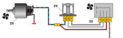

Если чем то поможет, то вот схема включения на 2108 - 2109:
28 - электродвигатель вентилятора отопителя
29 - дополнительный резистор вентилятора отопителя
30 - переключатель вентилятора отопителя
4-й вывод переключателя 30 это +12 вольт бортовой сети через предохранитель, еще тебе нужен дополнительный резистор от ВАЗ-2108, тот что под номером 29, стоит примерно 80 руб.
Все взято с со схемы ВАЗ-2109.

slesarural1 писал(а):Вот последнее новшества на печке; переделка №3
вопрос 1. Эта приблуда от чего, как называется, сколько стоит?
Покупал на разборке или в магазе?
вопрос 2. Она имеет штатную заслонку, судя по рычажку торчащему сбоку снаружи? (выделил красным)
Вопрос 3. Дует получается в сторону моторного отсека и в бок?
