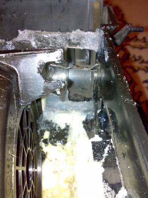

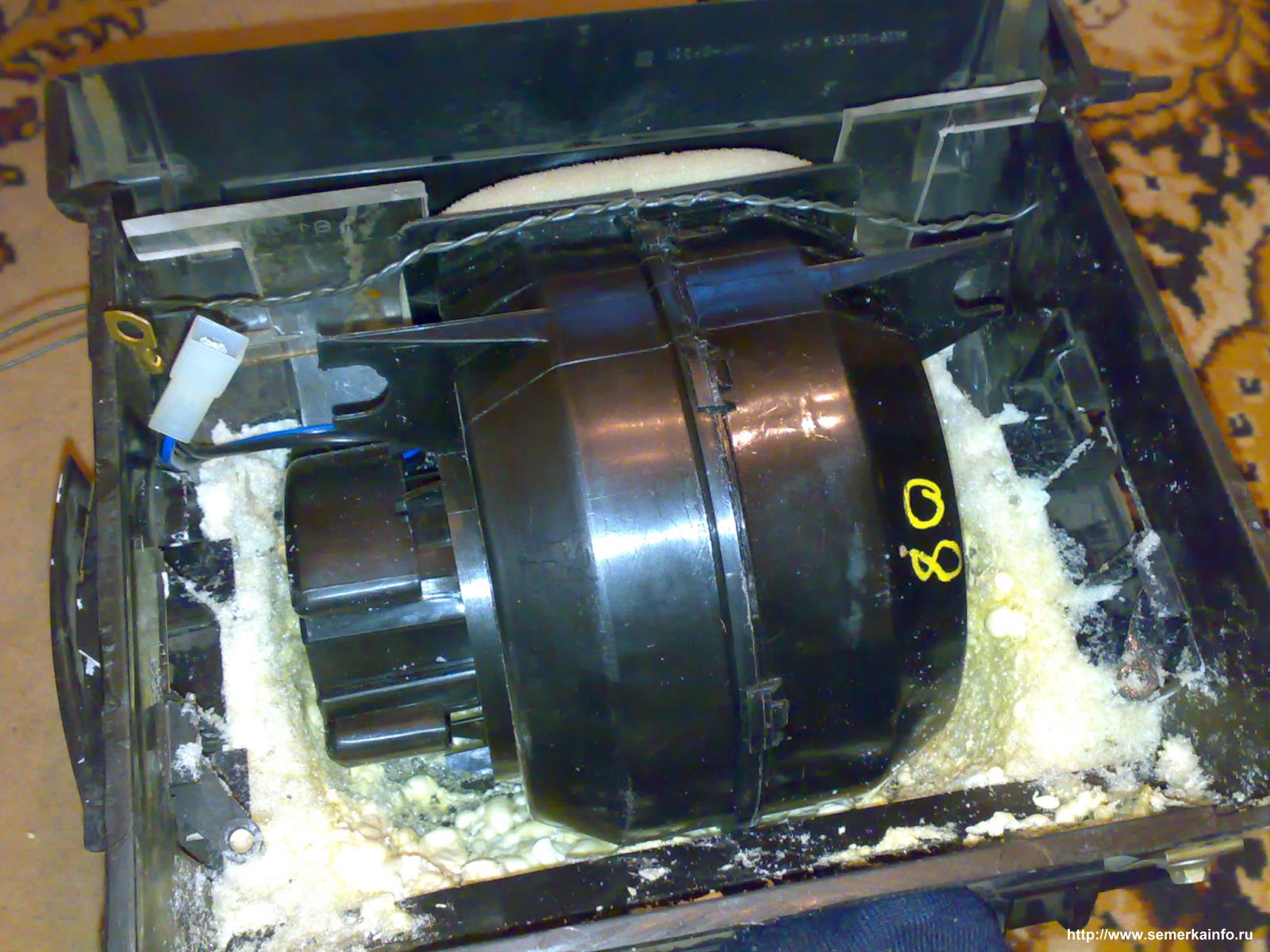

Вот решил тоже собрать печку с 08 улиткой! Всё в стандартном корпусе, обдув боковых стекл как в стоке, в ноги будет два шланга по бокам и наверно один по середине с переди на задние сидения.
P.S. По мере создания печки буду вылаживать и фото, так что критикуйте, а может кто подскажет чего, всегда рад хорошему совету!

Может я чего-то не понимаю. А нафига ты корпус запенивал?
Или ты хочешь сделать эксклюзив из стеклоткани/эпоксидки? :whistlin: :)

Улитка не влазит в сток корпус, а за не имением оргстекла (большого количества) или чего-то подобного решил попробовать вот такой вариант, т.е. отпустил вниз нижнюю крышку, думаю воздух через пену просасывать не будет, если что фольгой наверно проклею всё внутри.

После первых 2-х фоток я был под сталом :padctalom:
ArchiНе обижайся дружище ;)
Archi Поищи текстолит, или куски "сотового поликарбоната" 5-8 мм, в магазинах отходы бывают :thum1:

Archi писал(а):за не имением оргстекла (большого количества) или чего-то подобного
Если с деньгами совсем туго - заедь в любую контору изготавливающую информ.панели, доски потребителя, таблички, лайтбоксы, внешние вывески и т.д. и т.п. У них полно обрезков разного рода пластика.
Если деньги есть, то твою идею (с пеной) можно развить. Купить эпоксидки и стеклоткани/стекломата (у нас она встречается на авторынках). Эпоксидка в любом более-менее приличном строймагазе.

А если делать из обычны панелей ну которыми в квартире обшивают например, она не расплавиться или её не поведет от такого нагрева???

Archi писал(а):А если делать из обычны панелей ну которыми в квартире обшивают например, она не расплавиться или её не поведет от такого нагрева???
Наверняка утверждать не берусь, но думаю подойдут. На крайняк хотя бы бытовым феном для волос испытай.

ну я пока думаю так распределить потоки -
снизу тонкие пойдут назад в ноги задним пассажирам вдоль тоннеля
сбоку толстые пойдут на боковые дефлекторы
также сбоку тонкие пойдут в ноги.
я так понимаю и восмерочного переключателя печки есть нулевое положение?
как и у калиновского ?
думаю вот, сделать плавную регулировку и переключатель от калины поставить....
