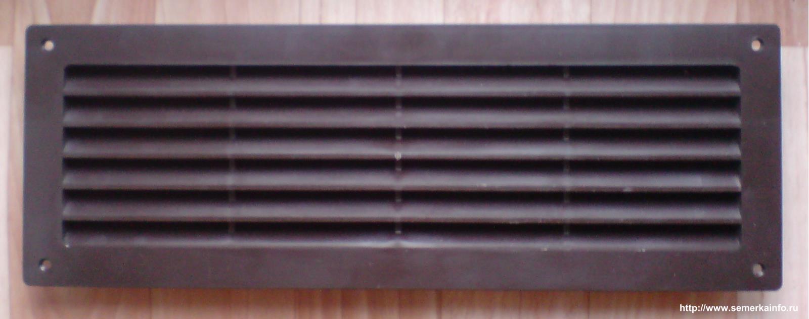

Давайте всё же рассматривать тему, а не замену стекла. Стекло стоит не 100 и не 200 рублей. А решётку и вентиляторы, если их нет, то можно найти или недорого купить. К тому же моё стекло без единого дефекта до сих пор.
Вентиляционная решётка (330х90 внутр.)
Вентилятор компьютерный (80х80)
