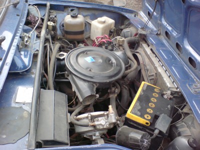

Непрочитанное сообщение AnohinVV » Ср окт 27, 2010 5:52:18
Medved@790 посмотри у Bupyc именно моя кастрюля так вот этот патрубок надо уменьшить до диаметра 3 см.
Правда ГБО у меня Ловато.
Задуваю 48 литров и прохожу 550 км.
