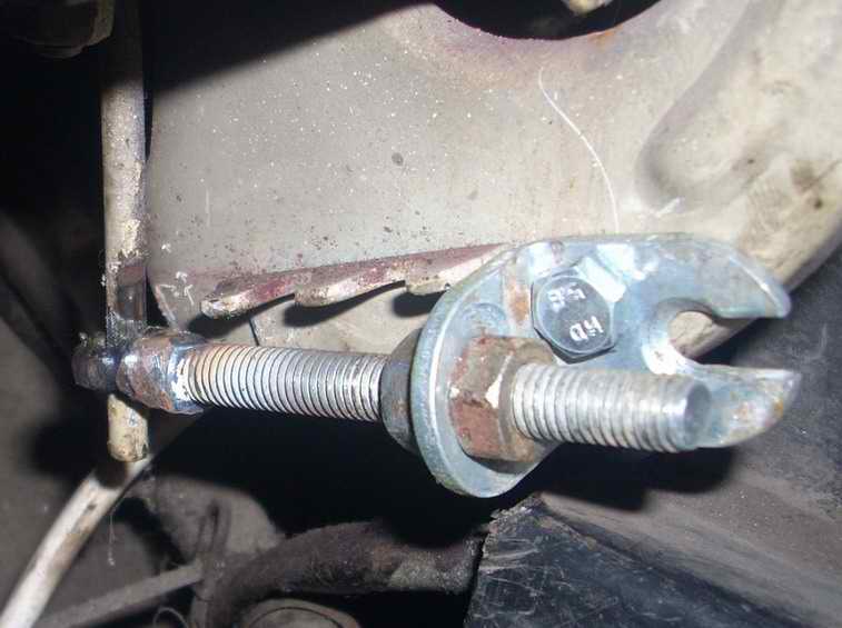

Вот придумал такие штучки шоб натянуть уже послабленные пружины, которые держат крышку багажника. Проверено - работает! в авто нужно просверлить всего то 2 дырки. Фото положу покажу. там всё ясно будет!!

берём болт М8, длиной 7-10 см. Привариваем к головке болта гайку. Уголок находим подходящий и крепим его к "завесу" крышки багажника. вобщем всё видно на фотках.

X-TAZ, за фото :beer2:

Непрочитанное сообщение Medved@790 » Сб окт 30, 2010 3:13:05
А чо спасибки не тыкаем? Чел фотал не зря
нука быстро все тыкнули по спасибке :rant2:

Добавлю и свои пять копеек - можно было бы и покрасить. Эстетичнее бы выглядело. :beer2:

Ну вот видишь, благодарят люди и хвалят, а насчёт покраски, то там в багажнике так грязно и чёрно всё, шо не видно сильно тех некрашеніх болтиков, хотя на работе я всегда любую заготовку грунтую сразу после изготовления. просто дома под ругой грунтовки нету никогда. Но если это так принципиально, то канешно покрашу када нибудь. мне бы покрасить на крышке багажника, пару трещин лучше. Пока не дошли руки. ведь ещё основное не сделано - колёска нада новые зимние на зад. на переду уже поставил давно!
