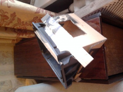

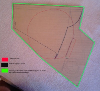

Пару фоток по сабжу... Потом ещё закину.
Общий смысл в том что сначала меряем свободное пространство под печку, далее изготавливаем шаблоны из картона, подгоняем так чтобы всё влезло и производим тестовую сборку..

Mr_Ice
твоя конструкция (по твоим размерам) подходит к 2106? кто нибудь говорил о положительном результате?
Всё таки короб отличается 2107 от 2106. И ещё я подозреваю в семёрке немного больше места под печку
выделено (конструкция торпеды или ещё чего...)

Ошибаешься, отличаются в основном наличием боковых воздуховодов и заслонкой на лобовик. А в остальном приблизительно одинаковы.floboss444 писал(а):Mr_Ice

Тренировался на коробе от 06floboss444 писал(а):твоя конструкция (по твоим размерам) подходит к 2106?
он отличается отсутствием боковых сопел и чуть другим верхом.
Должна в общем подойти к 06 эта конструкция, по моему и на 01 кто то делал, пролистай тему
так перечитай тему все в один голос говорят что супер, по крайней мере ни одного отрицательного отзыва я не увидел в этой теме.floboss444 писал(а):кто нибудь говорил о положительном результате?

Сделал коробку.Поставил в машину. На днях доделаю электрику через реле с задействием помпы.
P.S. Помпу можно подключить к проводу, который как правило не используется - розовому (у меня)
который включает двигатель омывателя стекла . Такой способ избавит от процедуры протягивания дополонительного
провода в салон из капота.

Выложу свой вариант переделки...Прмучался в общем дня 4, могло и быстрее, если бы были сразу все материалы, а покупались они по-ходу. Да и работать приходилось во время основной работы. Материал короба - винипласт (сваренный винипластовыми електродами) Управление заслонками обдува лобового и боковых стёкол сохранил, хотя работают не на "ура". Управление оборотами вентилятора планоровалось ШИМ, но что-то не пошло, мой друг паял, работало нестабильно, а при монтаже я вообще его сломал, так-что надо будет думать, как включать данную печку. Далее фото...

vint_1980, да, тоже капитальная конструкция получилась
Подумалось только вот что: стенки внутреннего ящика для улитки сделаны до упора в радиатор. А если радиатор не дай бог потечет и на замену будет только радиатор, который меньше по толщине? Просто я сам столкнулся с таким. Радиатор потек, пошел, купил новый, вынул старый, а старый раза в 2 тоньше. Ну во всяком случае, не такая уж и большая проблема. Каждый делает для себя.
