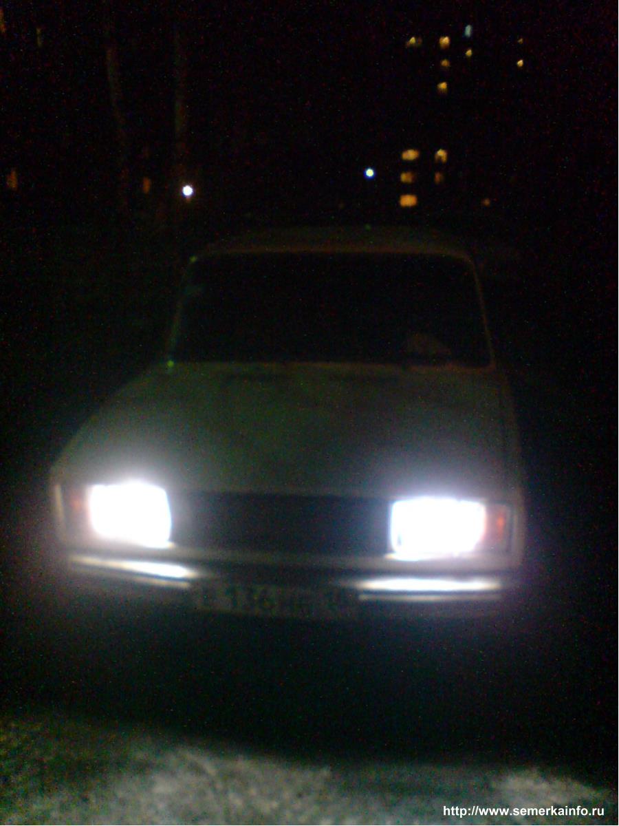

На днях поставил себе новые лампы PHILIPS Diamond Vision 5000K
свет очень приятный, в целом мне понравились)))
сами лампы!
Стало!
Было!
