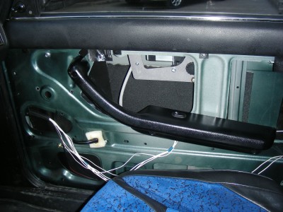

Приобрел на прошлой неделе себе ЭСП "Гранат"
Вчера поставил и предварительно подключил
В общем малость накосячил и стекла стоят с перекосом
Сегодня не было возможность довести до ума механику; нужно пересверлить отверстия снизу, а по понедельникам в гараже свет отсутствует :sad: доделывал электрику(ничего сверлить или паять не надо LOL )
Пассажирская дверь выглядит так, пока...
Кнопки в водительской двери, вид изнутри(снаружи забыл зафотать)
Ну и как провода заходят из пассажирской, бардачек снят
P.S. завтра доделаю, нафоткаю еще и постараюсь в отдельной теме описать весь процесс.

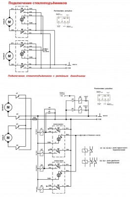

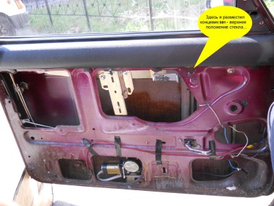

Может поможет моя схемка?
На ней концевики контролируют верхнее положение стёкол, при поднятых - размыкаются.

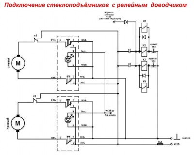

Недавно я получил по почте стеклоподъёмники «Форвард» и сразу задумался о таком их подключении, что бы при постановке на сигнализацию стёкла автоматически поднимались, т.к. со мной бывало, что и забывал про них - в итоге машина оставалась открытой.
Сел за свой «комп» и начал рисовать схему.
Сразу скажу , что установка заняла у меня два дня. В первый день устанавливал сами ЭСП, а на второй день занимался их подключением и прокладкой проводов.

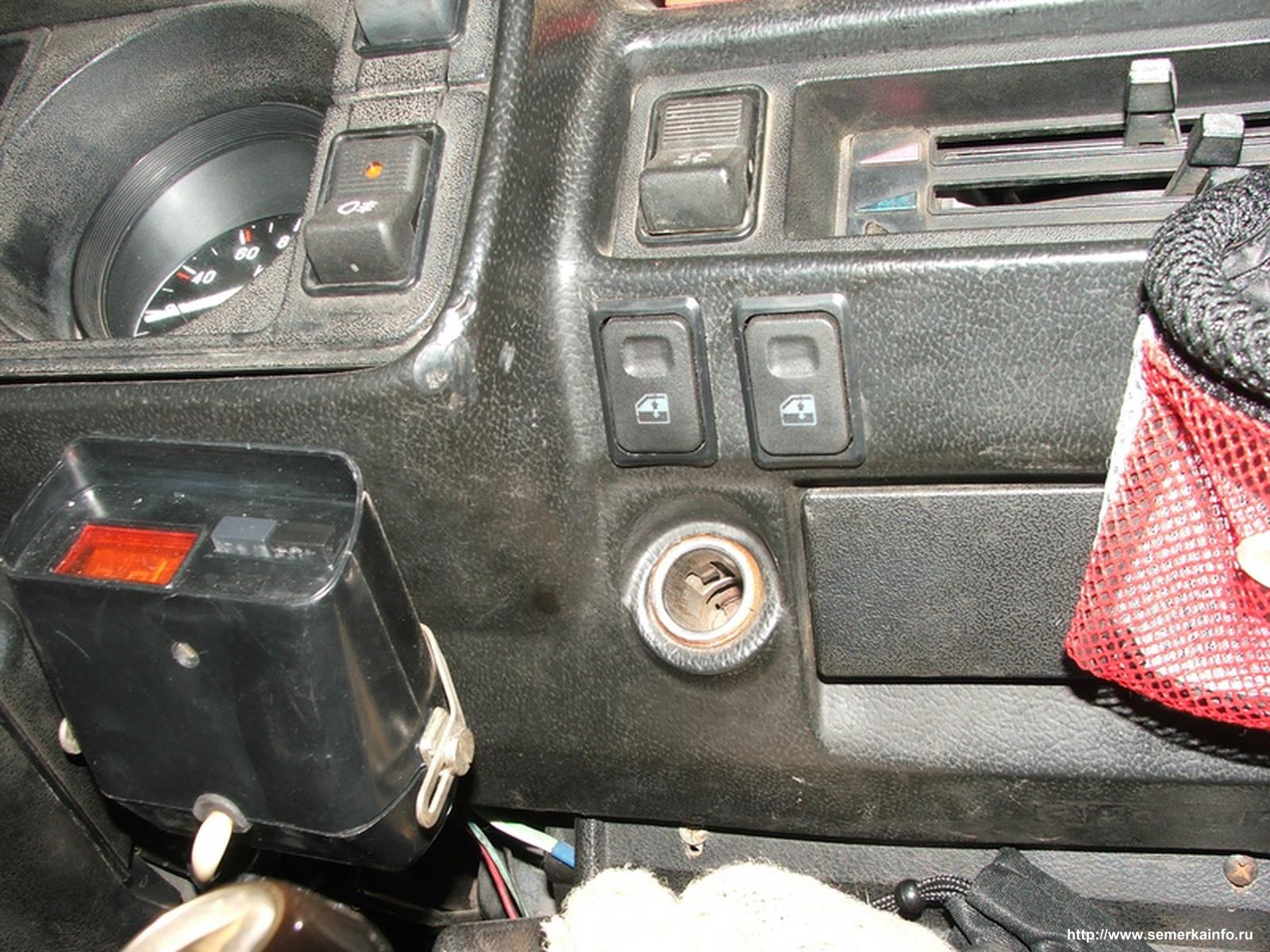

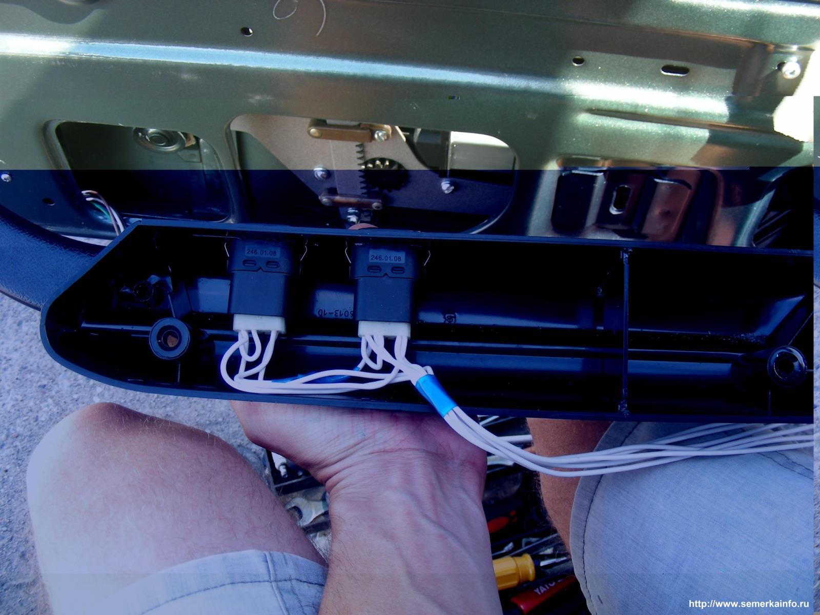

Кнопки управления решил поставить в «бороду» , т.к. не хотел заниматься дублированием пассажирской кнопки, а так они обе находятся под рукой возле ручника. Подсветку подсоединил не к габаритам, а к дальнему свету, руководствуясь тем, что в городском цикле ближний свет включается в тёмное время суток, а габариты должны быть включены всегда во время движения.

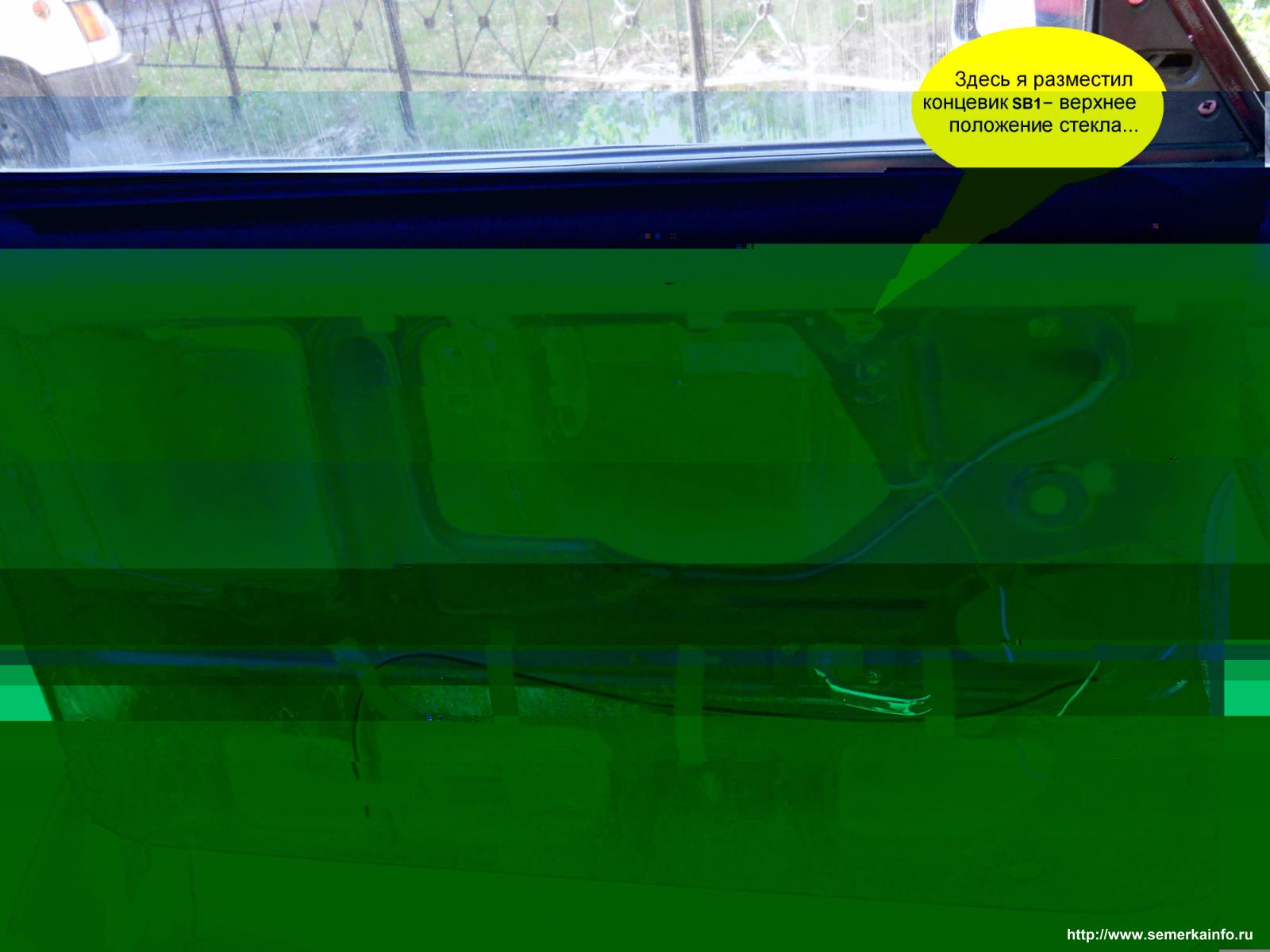

Релюшки управления автоматикой разместил под торпедой. Параллельно обмоткам реле припаял по диоду в каждое плечо, для снятия самоиндукции. Диод от сигналки поставил, для предотвращения попадания 12 В в сигнализацию от ЭСП. Микровыключатели SB1 и SB2
поставил в дверях, для контроля верхнего положения стёкол – они снимают реле с самопитания (контакты к1 и к4).
Вся схема мне обошлась в:
300 руб - реле
70 руб – концевики
30 руб - провод
Итого: 400 Руб
Ну и конечно время…
А обычный доводчик сколько стоит? Думаю, что не дешевле.
Второй день катаюсь – всё работает как задумано.

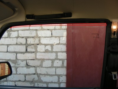

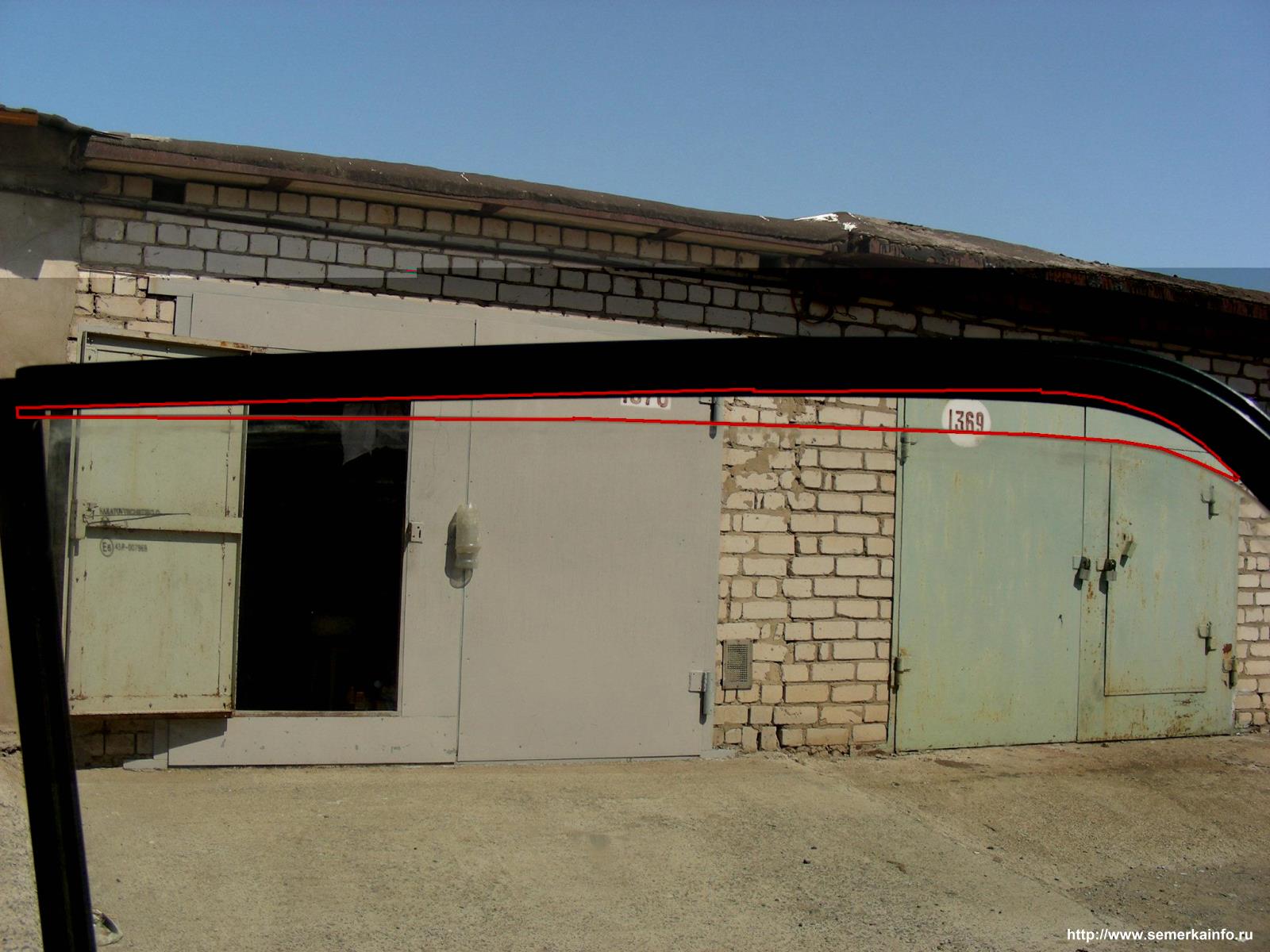

Товарищи у меня вопрос помогите,читал выше ничего не нашел вроде...У меня ЭСП фирмы фаворит,реечные,поставил 2 дня назад,проблема в том что приполном открывании или открывании до середины,обратно,если с середины закрывается очень очень напряжно,а если полностью открыто вообще не тянет...стекло стоит ровно,скосов нет,не понимаю проблемы.Подскажите,если что что знает.Благодарю.
Сообщения: 19982
Благодарил (а): 854 раза
Поблагодарили: 1437 раз
Re: Установка электростеклоподъемников на классику :)
Непрочитанное сообщение Medved@790 » Ср сен 08, 2010 17:13:47
направляющие отрегулигуй с пазами для стекол, хотя бы посмотри чтоб ничего им не мешало :flowers:

Игорь 73
вот игорь толковую идею дал, тоже думал о реализации такой, но марока с концевиками и последующаяя их регулировка меня охладила...

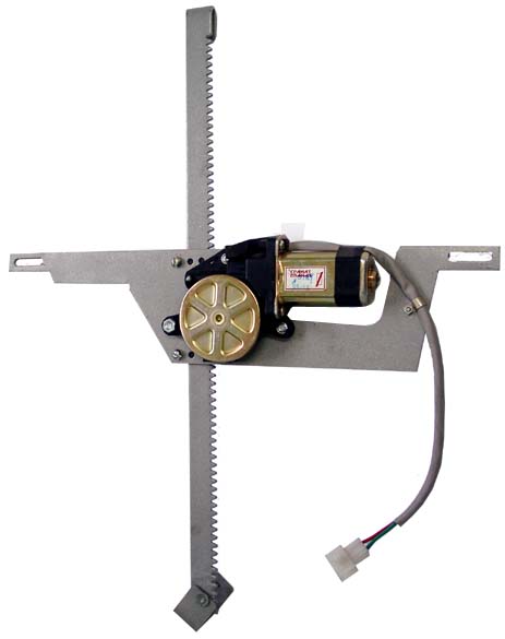

моторчик ведь внизу не поддвижно крепица, вот в него пластина и упиратеся
Cvolo4yzhka
Сообщения: 546
Откуда: Альметьевск, РТ
Благодарил (а): 14 раз
Поблагодарили: 11 раз
Непрочитанное сообщение Cvolo4yzhka » Сб ноя 13, 2010 10:17:24
Sanek73 писал(а):моторчик ведь внизу не поддвижно крепица, вот в него пластина и упиратеся
как так? :hmmm: мотор с одной стороны , планка с другой ездит, у меня в мотор точно не упирается
Непрочитанное сообщение олежек » Сб ноя 13, 2010 12:12:22
Cvolo4yzhka писал(а):мотор с одной стороны , планка с другой ездит, у меня в мотор точно не упирается
вот и я о том же...
Sanek73
Сообщения: 34
Зарегистрирован: Вт окт 05, 2010 16:45:02
Модель авто: ВАЗ 2107
Откуда: Ульяновск
Непрочитанное сообщение Sanek73 » Сб ноя 13, 2010 14:18:32
ну значит мне чето наговорили) мож у них руки кривые когда они ставили)
