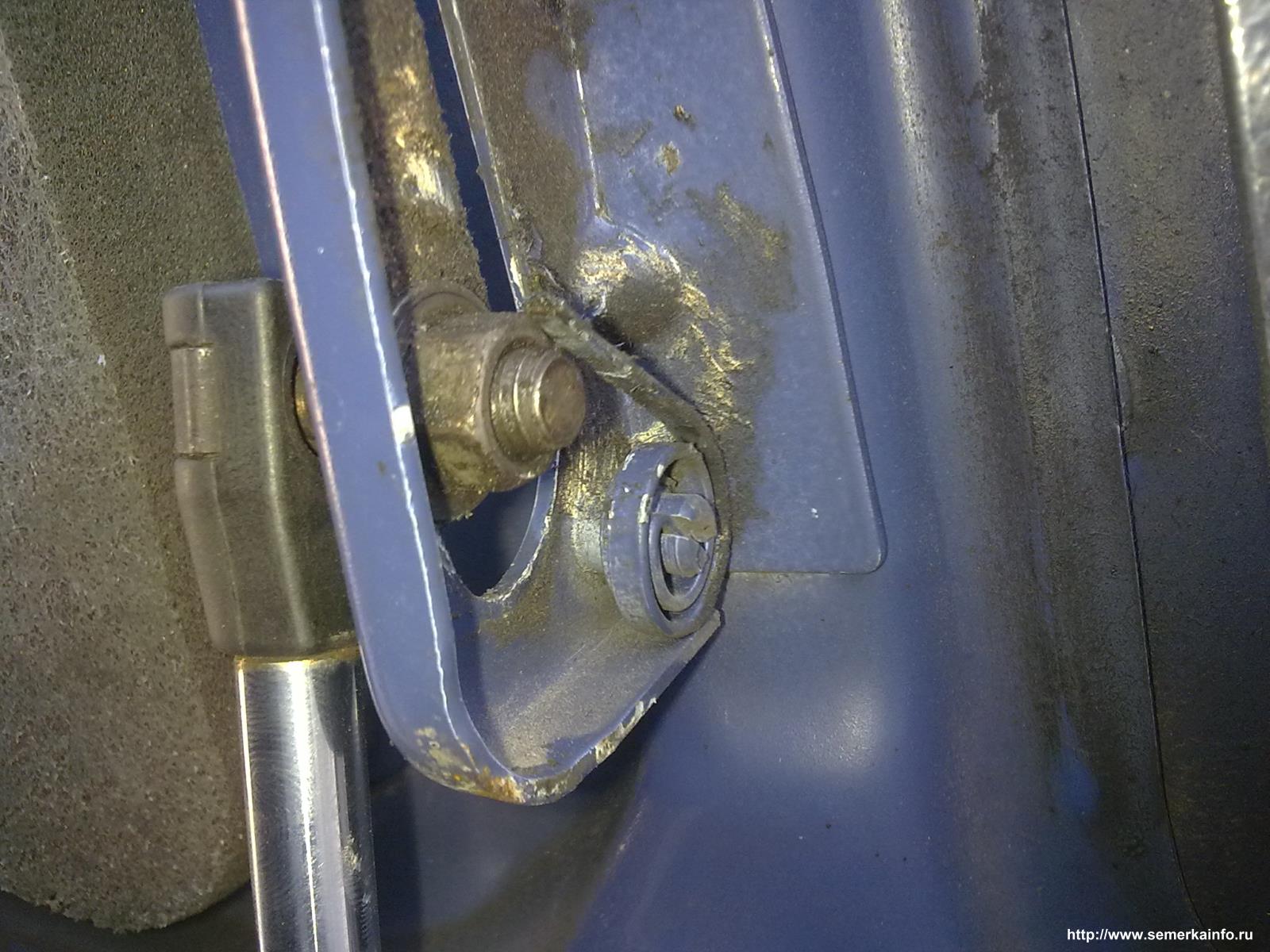

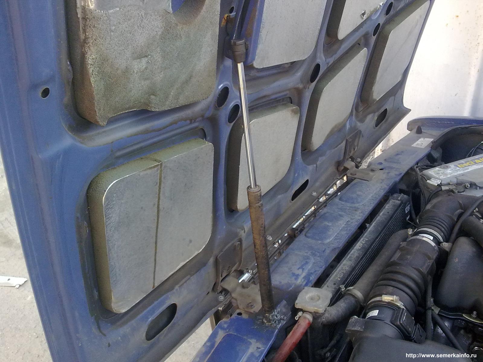

Re: Модернизируем упор капота
Непрочитанное сообщение inAngel » Чт апр 21, 2011 18:19:20
вот так:
трет... намазал шрус, чтобы было хорошо :)

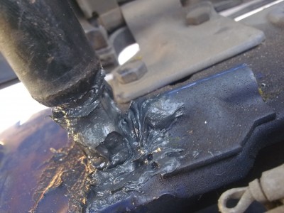

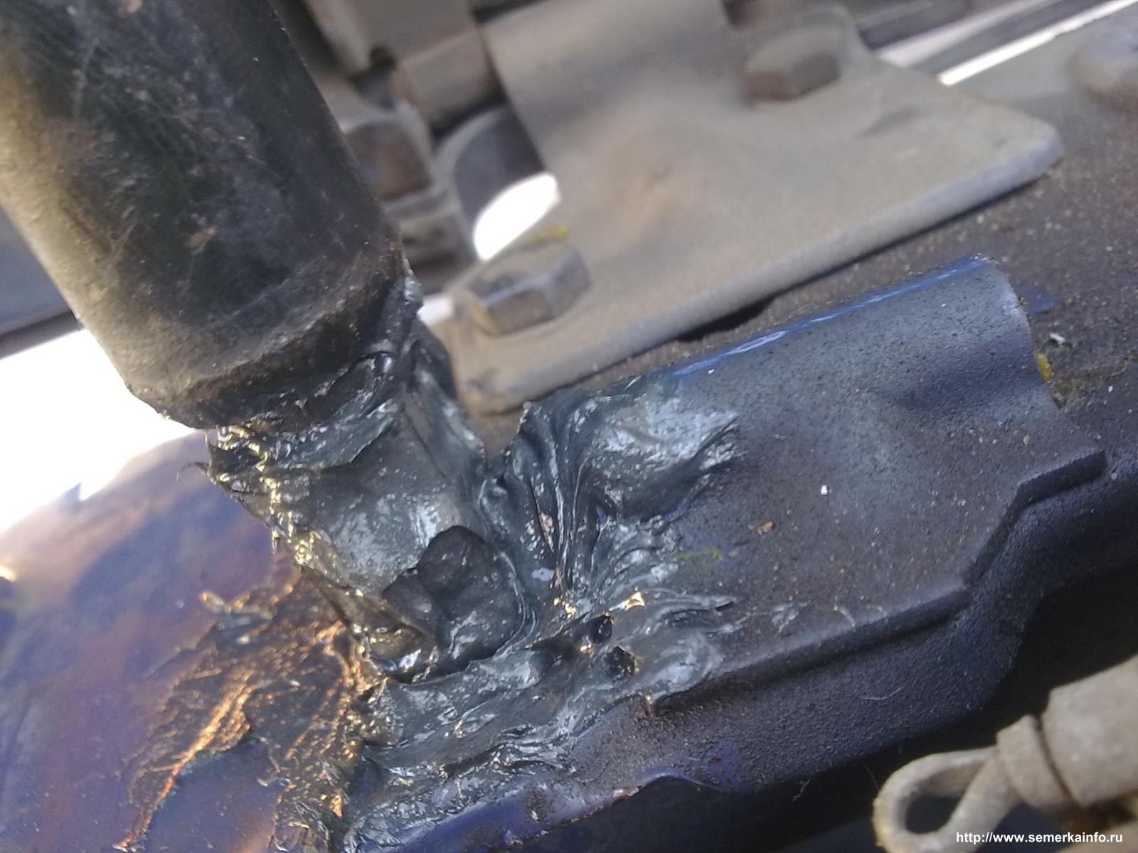

Непрочитанное сообщение inAngel » Ср апр 27, 2011 21:28:08
СЛАБОВАТ!!!!!! постоял с час открытый копот... и упал от ветра.. #$%#$% сломал один дворник (они были подняты от стекла)
