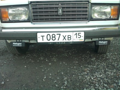

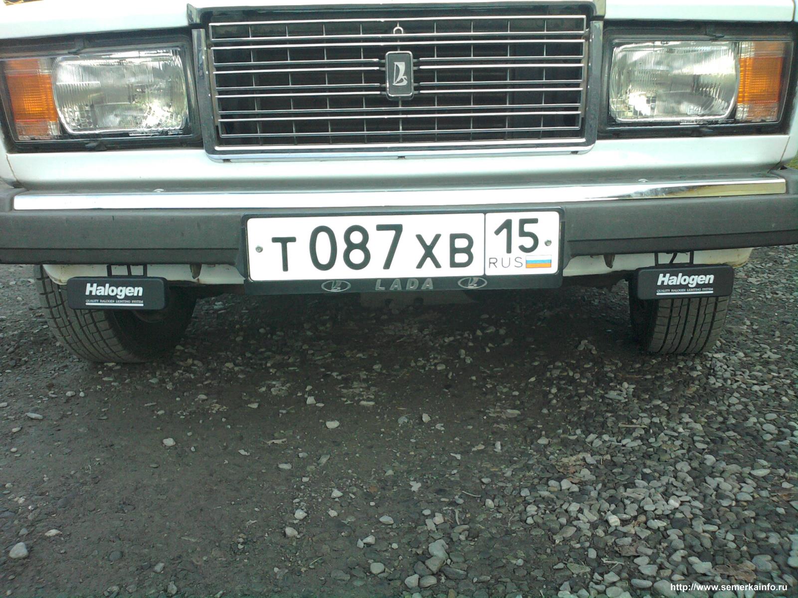

Итак ОТЧЕТ:
1. Фото в открытом и закрытом виде представлено ниже, в ночное время суток фотик телефона не вытянул (может позже добавлю), но света ощутимей стало больше.
2. В комплекте предлагалось крепить на саморезы, но я попросил отца он мне крепление переделал под болты, ими и закрепил.
3. Проводку аккуратно уложил по уже существующим трассам проводов, провел вниз возле щелей у окна радиатора (не знаю как правильно это назвать),и по сути дела провода от фар до самых противотуманок вставил в термоусадочную трубку прогрев получил один тугой плотный защищенный дважды провод. Прокрепил все это дело стяжками.
4. У ближайшей кирпичной стеночки отрегулировал это дело.
5. Цена вопроса следующая сами противотуманки - 450 р., провода с кнопкой и предохранителем ориентировочно - 200 р.
З.Ы. в планах поменять кнопку на кнопочку с индикацией, что включена (при включении лампочка загорается). Ну и напоследок в магазине были противотуманки за 2 тыщи, но посчитал через чур их громоздкими по размеру (как сказал продавец, лампа в них стоит такая же что и в ближнем свете), но поездив вечером понимаешь что надо брать и ставить не спереди, а сзади под бампер чтобы отучить водителей едущих за тобой на расстоянии 5-10 метров ехать на дальнем свете :shoot:
В закрытом виде.
В открытом виде.
в приближении.

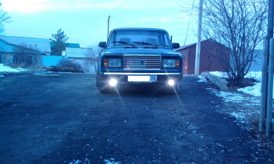

Спасибо всем за ответы и советы. Туманки отдал соседу на УАЗ, там они как родные. Себе купил новые: Farren 045105C. Поставил и подключил сегодня, теперь не нарадуюсь:
Выключенные ПТФ
Включенные ПТФ
Примерно на уровне светового пучка
К тому же купил светодиодных лампочек для фонарей салона, гораздо более эффективнее светят. Проверял правда в гаража с выключенным освещением, жду когда стемнеет - протестировать в темноте ПТФ и освещение салона.

linkor писал(а)::clap2: смотрятся классно
Еще и светят просто обалденно! :clap2:
Проверил в темноте ;)
