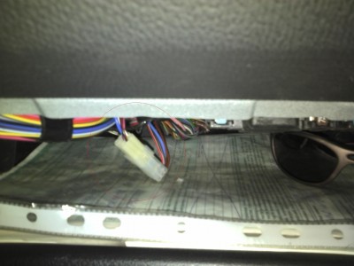

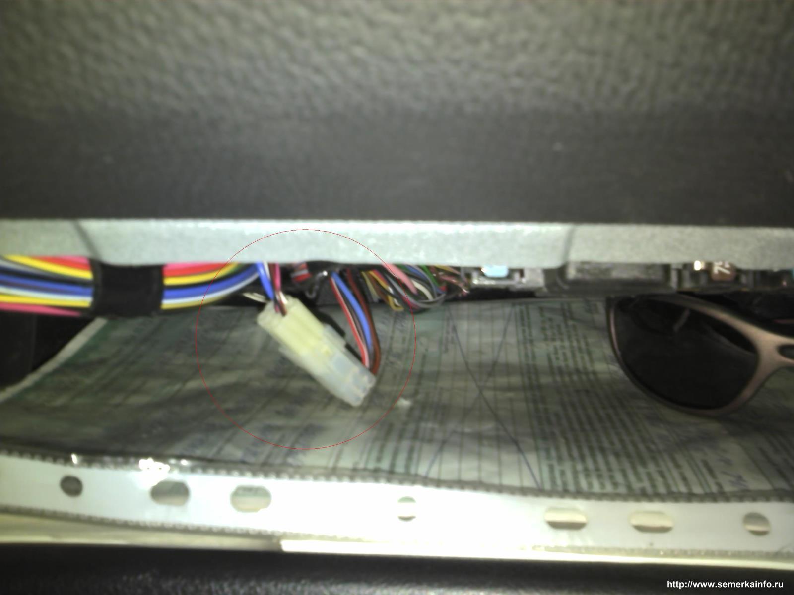

Сегодня провел эксперимент: подключил БК-06 +/- по схеме, а сигнальный провод к выходу ЭБУ на тахометр.
Результат: все функции работают, но почему-то не гасит дисплей через некоторое время после остановки двигателя.
Подключенный БК-06
Провод с сигналом сидит вот в этом разъеме
Разъем
