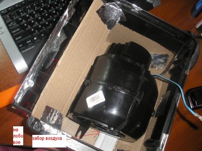

нет пластмассойне пахнет, шланги расположены так же как и в стандарноой печке, но если ты живёшь в городе где зимой температура доходит до -15 то переделывать по этой технологии я бы не советовал, придумай другую переделку

чтобы сделать обдув задней части салона можно позаимвствовать у десятки воздушные патрубки под передними сиденьями
Re: Улитка 08 на классику или Кардинальная переделка печки
Непрочитанное сообщение рустем » Вс фев 13, 2011 22:12:26
Hunterinter
осталось решить вопрос-как аккуратно протянуть воздуховод от печки под сидение :hmmm:

Подкину идею, сам собираюсь так делать. В хозмагах продаются пластиковые короба для вентиляции, прямоугольного сечения, разных размеров. Легко даже ножом режутся, с помощью фена можно сделать любой изгиб и придать нужную форму. :yes:

рустем писал(а):Hunterinter
У меня так сделано:
протянул под сиденье пассажира в ноги заднему:

когда еще купил машину нашел на каком то сайте (сейчас не могу найти, может на этом даже форуме). Чувак переделовал печку .. мысль его было светла и чиста как слеза :D . Он просто вместо штатного вентилятора поставил 4 больших кулера от компа
Изображение.. выпилил из фанеры каркас как то там его закрепил непомню и всё.. со скоростями еще проще .. подключить так чтобы работали только 2 кулера и 4 кулера, а можно и чтобы по одному включались 1 скорость 1 кулер, 2я скорость 2 кулера и тд. 4х скоростная печка ..и переделки мне так кажеться сильной не потребуется ..
Мне понравилось в теме только переделка боковых патрубков Ваз2105 (они для чего вообще .. с них не дует) .. в штатной печке между патрубков всегда зазор.. сифонит от туда а до конца ничего не доходит.. тоже купить гофру и переделать к чертям (w00t)
И кстати поток воздуха у кулера не такой уж и слабый ПРАВИЛЬНО???
А что мне больше всего нравиться.. так это БЕСШУМНОСТЬ .. а если еще и кулера взять с подшипниками то вообще круто будет... Я думаю это стоит тщательней обсудить..
Что хочу еще сказать об улитке .. СМЫСЛ .. вы же не меняете отопитель ..
А что хорошего в улитке ???.. то что у неё поток воздуха больше..ПРАВИЛЬНО??
Мотор печки ВАЗ 2108 в сборе стоит почти 1000 р ..
4 кулера TITAN TFD стоят 100 р. ну 200 максимум

Вот еще супер пупер доработка штатной печки (w00t)

Здрасте, много что у вас читал и много чего себе сделал,а именно:улитка с газели с 2 крыльчатками,термос с шнивы,кран пока выкинул,в-20 полет отличный,но не до конца набирает рабочую темперауру.еще,советую не применять стх гофры,т.к.они создают большое сопротивление потоку(личный опыт).

toothcomp обсасывали тему с компьютерными куллерами пришли к выводу что не прокатят они, элементарно не смогут продавить воздух сначала через радиатор, а потом через все патрубки. А те вентиляторы что ты видел были совсем не компьютерные, они настолько "злючие" что в них пальцы совать опасно, а в кулер засунешь так остановится и все... как-то так.

До нового года собрал подобный агрегат. Обэём воздуха радует до глубины души. Один вопрос какой радиатор стоял на оригенале кулибина медный или аллюминиевый?

блин не пойму схему работы улитки. пожалуйста опишите подробно как она должна работать в классики. (я не мойму принцип работы самого агрегата улитки, откуда она всасывает и куда выдуЁт)????????????
Непрочитанное сообщение рустем » Пн фев 21, 2011 12:50:24
student85
у улитки есть прямоугольное отверстие-оттуда выдувает,в круглое отверстие(с решеткой)-всасывает

Откуда улитка выдувает воздух, надеюсь понятно.Под решеткой (на лобовое) есть заслонка, которая перекрывает ток воздуха. Дует так, что ароматизатор елочка мотыляется постоянно
