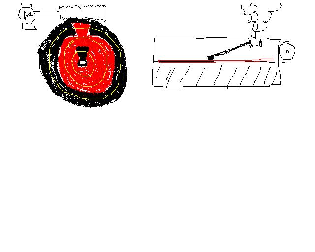

было вот так :
контакты скорее всего не размыкаются ( почему так происходит я низнаю ),и поэтому дворники не останавливаются,либо опускаются и приподнимаются и замирают ( как это было у меня )
надо сделать вот так
контакт ( переключающийся ) становится ближе к кулочку который на него нажимает,тем самым размыкая контакты,или размыкая контакты раньше-чтоб дворники остановились в нижней точке и не поднялись на несколько сантиметров и остановились (как это было у меня )
это фото для наглядности,чтоб понять то что я нарисовал
тока вот лень некоторым контакт подогнуть

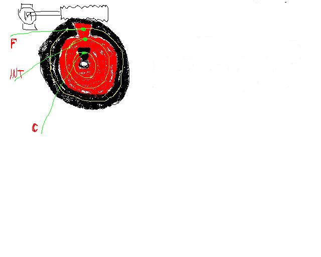

Вот примерно нарисовал диск с контактами. Красное - это - латунные пластины , черное это диэлектрик (корпус ). Желтое - путь движение щеток контактов. Сверку накрывается крышкой с пружинистыми контактами, контакты ложатся на кольцевые латунные пластины.
Вот и вопрос, куда я тут контакты подогну, если система отличается от фоток, что выше?
Тут программный барабан получается. В детстве на радиокружке мы по такому принципу бегущие огни делали.
Последний раз редактировалось ua9kbt Пт апр 29, 2011 14:25:16, всего редактировалось 1 раз.

тебе толи заняться нечем!? я уже и фотки вскрытого моторедуктора выложил,и рисунок ( более понятный в отличае от твоего ) тоже сделал.чо ещё надо то тебе???

Блин, да у меня принцип другой, не подогнуть там контакты, только отломать и допаять по длине его можно.
Там кулачка вооооообще НЕТУ. Вот нашел, типа такого

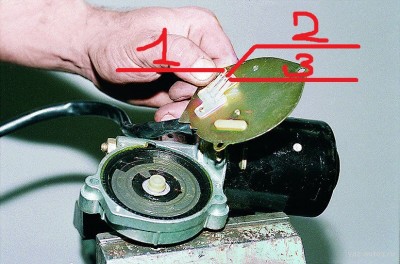

Я конечно не художник. У меня в отличие от фотки, контактные дорожки поменяна местами, короткий разрыв внизу, а короткий контакт вверху, посередине постоянный контакт.
На фотке, контакт номер 1 у этой дорожки большой диэлектрический разрыв, у меня этот разрыв меньше, по длине он такой же, как дорожка контакта номер 3. Вот у меня и подозрение, что разрыв на дорожке номер 3(по контакту на фотке) коротковат.
Крышка правильно стоит, машина новая, износа контактов и дорожек нет.

Непрочитанное сообщение >>D!mk@<< » Пт апр 29, 2011 15:25:05
значит так :
контакт 1 на щётку мотора
контакт 2 постоянный +12в
контакт 3 отключи вообще!!!
и подключи это всё к к схеме котрую я рисовал

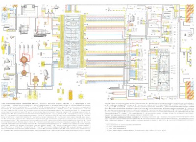

если энергомаш то так
1.3 Используя коннектор, соедините свободный провод прерывателя с проводом, соединяющим подрулевой переключатель с мотором омывателя. Это один из проводов 2-х контактной колодки подрулевого переключателя, потенциал которого при включении омывателя изменяется с +12 В на 0 В или наоборот (в зависимости от конкретной марки автомобиля).
http://www.12v.ru/site.xp/050050050124052050054124.html
Vlad.-85 писал(а):к какому проводу подключить одинокий провод на реле...понимаю, что к "+"
к "-", розовому
даже если не энергомаш, то все равно к розовому.
вот стрелкой пометил на схеме этот розовый провод соединяется с массой при нажатии подрулевого "на себя"
