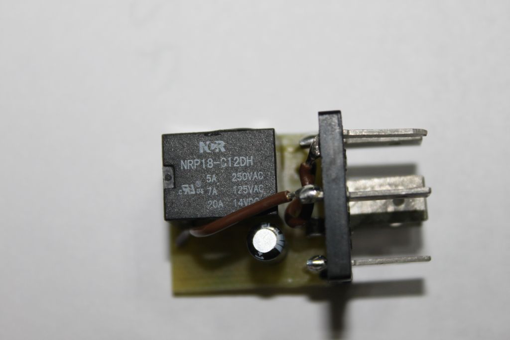

Сегодня тоже получили Политех с подогревом. Офигительные зеркала. Заказывал в Питере. Пришли почтой в пакетиках (посылкой).
Обращаюсь к форумчанину ОЛЕЖЕК !
Задумал сделать так же реле подогрева зеркал.
Перерыл все наши магазины.
Купил три разных реле дворников и стеклоочистителя от ВАЗ 08, 09...
Их сейчас развелось куча и еще больше куча аналогов.
Разница с вашими в номере и в рисунке на крышке. У всех моих есть символ и дворника и омывателя. У вас же только символ омывателя.
Купил реле
723.3777
41.3777
08.3747
Внутри немного разные конструкции, но видимо общий принцип.
Главное что плохо-ни одно реле не выключает +12 вольт на выходе через несколько секунд после подачи питания.
Т.е. сколько включена кнопка обогрева стекла, столько и замкнуто реле.
Конденсатор на 470 мкф (у всех реле стоит не 4.7 мкф, а 47 мкф или 22 мкф изначально) припаивал к 08.3747-эффекта совсем никакого. Припаивал к 41.3777. Смог добиться удержания питания зеркал после выключения кнопки стекла в течении около 3 минут.
Но пока кнопка нажата, реле замкнуто постоянно и не выключается.
Искал в Инете схемы и описания принципа работы.
Да,...у этих реле нумерация контактов такая : 31, 31b, 86 (это по горизонтали (аналог обычного реле 86,87,85))
15, S (это по вертикали (аналог обычного реле 87, 30))
и маленький контакт J
Нашел только вот это-
на контакт 31 подается масса, на контакт 15 подается +12в. Это питание реле. При короткой до 1 сек подаче питания +12 в на контакт 86, контакт S размыкается с контактом 31b и на контакте S появляется выход +12 в. на время 4-5 сек.
(вот это я не проверил, каюсь)
Но вот вторая часть логики работы-
если длительно подавать питание на контакт 86, то на выходе S напряжение +12 будет присутствовать время подачи питания на контакт 86 плюс 4-5 сек.
Вот это действительно так.
Т.е. реле само не отключается при удержании управляющего питания от кнопки обогрева стекла.
исходя из вашей схемы я подключил по аналогии моего понятия-
ваш контакт мой контакт
2 86
31 31
15 15
1 S
маленький контакт не использовал вообще.
Но посколько ни одно реле у меня не отключается, если подать на него управление +12 от кнопки обогрева стекла и все они просто выдерживают паузу перед выключение при снятии напряжения на 86 контакте.
Т.е. на одном реле (из трех) вроде можно заменой конденсатора на 470 мкф сделать паузу перед выключением реле после отключения кнопки стекла. При замене конденсатора оно работает так, после включения кнопки реле срабатывает не сразу, а через 2 сек (заряд конденсатора). Держишь кнопку включенной-реле включено. Выключаешь кнопку, реле отпускает через 3-4 минут (точно не засекал).
Т.е. для прогрева зеркал без включения стекла, такой вариант еще пойдет, но для отключения зеркал при работающем стекле, увы, не подходит.
Или же я не так все коммутирую, или же просто эти реле не подходят.
Но именно 726.3777 у нас в продаже нигде нет.
Подскажите, может я где не прав?

на реле 723.3777 надпись на крышке ТУ...(номер)
точно такая же как и у вас.
Только символ дворника и омывателя и нумерация не совпадает с вашей (у всех трех реле нумерация одинакова контактов и такая , как я описал выше).
в одном микросхема стоит КР1055 ГП2
в другом написано ГП2
в третьем непонятно...

Сорри, сорри..
исправленная версия
"в одном микросхема стоит КР1055 ГП2
в другом просто написано ГП5А
но еще раз уточню-по той схеме соединения (см. выше) все ТРИ реле ведут себя одинаково в родном состоянии.
Два я проверил на добавление конденсатора-итог выше.
То, на котором схема "ГП5А" с новым конденсатором не проверял-оно залито компаундом.
Но изначально я так понимаю у вас реле ОТПУСКАЛО при постоянной подаче управляющего сигнала от кнопки стекла через несколько секунд.
У меня же все три держат постоянно.

зря ты конечно столько их накупил, все эти реле они для ветрового стекла, можно переделать и его, думаю, мое самое простое фирмы энергомаш...Laz писал(а):Разница с вашими в номере и в рисунке на крышке. У всех моих есть символ и дворника и омывателя. У вас же только символ омывателя.
Купил реле
723.3777
41.3777
08.3747
так давай по порядку, давай фотки внутренностей, всех реле, честно говоря из твоего описания мало что понял,
вот схема твоего реле на ГП2, есть в той теме куда я тебя отсылал
давай переделывать, посмотри её, и фото выложи
а вот на ГП5
http://www.semerka.info/forum/download/ ... p?id=18113

Итак фото:
первое два фото это реле 08.3747
Третье и четвертое фото это реле 41.3777 (микросхема ГП5)
5,6,7,8,9 фото это реле 723.3777 с которым я делал последние эксперименты (т.е. микросхема ГП2)
Фото 10 это контакты реле
Фото 11 это эмблема одинаковая на всех реле.
