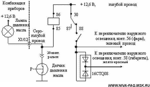

Блин, так все же кто-нибудь реализовал "автоматическое отключение внешнего освещения" более простым путем, нежели разбор замка зажигания?!!
Схему в студию!!! Плиз!

Тоже сделал автоотключение габаритов, фар и магнитолы при постановке на охрану. ИМХО наилучший вариант, и не сложный в реализации (нужно только 2 реле)х400со писал(а):Один раз посадил аккум теперь у меня отключаются фары и габариты при постановке на сигналку21053 писал(а):Приветствую!
Не нашел в поиске, решил спросить![]()
А возможно ли на классике сделать так, что когда вынимаешь ключ из замка зажигания, ближний свет и габариты отключались? А то иногда забываю выключить, да и не только я. Частенько вижу с включенными фарами машины у супермаркетов, на стоянках.

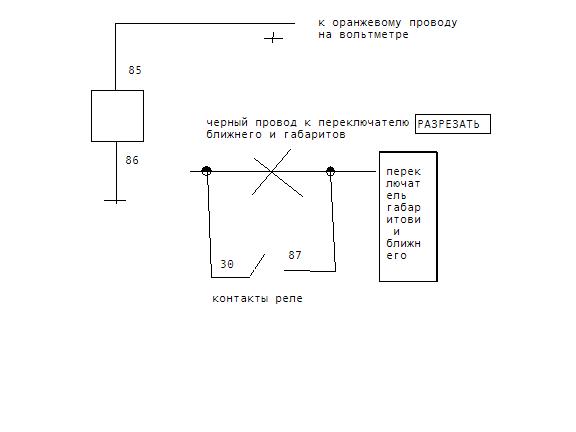

сегодня в очередной раз забыл выключить ближний на парковке в супермаркете
через 3 часа вышел-еле завел.
мой авто -ваз 21053.
решил -надо поставить реле отключения ближнего света и габаритов
при заглушенной машине.
сказано -сделано.
полчаса делов и все готово.
требуется 1 реле с колодкой и проводами
отвертка, ключ на 10,кусачки ,изолента-все.
порядок действий:(хотел сфоткать все--но телефон дома забыл)
1.откручиваем панель приборов-два винта побокам.
2.откручиваем тросик спидометра-чтобы максимально выдвинуть панель на проводах
(хотя я думаю можно не откручивать-но тогда будет мнее удобно)
3.Если вы хотите отключать и ближний и габариты -то необходимо разрезать черный провод
если только ближний свет то разрезать зеленый провод.
4.теперь крепим реле-вверху есть болт крепления торпеды -откручаваем гайку и прикручиваем туда ухо крепления реле
под этот же болт прикручиваем провод от обмотки реле(если есть наконечник на провод типа колечко или колечко с прорезью- будет совсем хорошо)затягиваем хорошенько--так как ето масса для реле.
5.затем зачищаем откусанный черный провод и прикручиваем концы к контакам реле-которые будут замыкать цепь--конт реле30 и 87.
6. теперь самое главное -надо запитать реле чтобы оно включалось при включении зажигания
на панели приборов-есть вольтметр-там напряжение появляетсмя при включении зажигания
к нему идет оранжевый провод
зачищаем его и прикручиваем к нему провод от обмотки реле
7.Места скруток можно пропаять для любителей паяния-будет очень хорошо-и все ето тщательно заизолировать изолентой
8.ставим назад тросик спидометра и панель приборов
и проверяем все в работе.
Вот как то так.
Если есть вопросы-спрашивайте
ps
реле поставил с током 30А
померял потребление
габариты-~3А
ближний свет ~ 10A
итого -13А
ток контактов с запасом

- Вложения
- 111.JPG (15.89 КБ) 10870 просмотров

Фото бы посмотретьТазовод писал(а):сегодня в очередной раз забыл выключить ближний на парковке в супермаркете

У меня семёрка ,там наверно по другому надо делать?Тазовод писал(а):сегодня в очередной раз забыл выключить ближний на парковке в супермаркете

Всем здрасте, тож пару раз оставлял машину со светомна парковке и уходил на работу.
Решение пришло мгновенно. 2 реле, одно параллельно кнопки света, второе, дабы не насиловать акуум(и свет и стартер) отключения всего этого при работе стартера), все поместилось под кнопкой габаритов)
Комуто интересно? могу схему набросать)
ах да, еще проводов метр
в случае с разрезанием проводов, свет принудительно не включеш на нерабочем двигателе!

чтобы осталась возможность включать габариты при заглушенной машине,Leko писал(а):Не только нужен, а он должен гореть по ПДД! Особенно, габариты!pozitron32 писал(а):focs!k
Мне иногда свет нужен при заглушенном двигателе
можно разрезать зеленый провод(цепь включения ближнего света см схему выше).
ближний будет автоматически отключаться при заглушенной машине

чтобы был свет при выключенном зажигании, можно сделать дополнительную кнопку с постоянным плюсом на ней, и подключить эту кнопку к основной кнопке включения света
то есть сохраняется функция выключения света при выключении зажигания, но при этом можно нажать доп.кнопку, и будет вам свет. Главное не забыть ее потом выключить

Мне сделал электрик как дополительную опцию,то есть стоит отдельно тумблер.При вкл тумблере ближний свет и габариты загораются только при погасшей лампочке зарядки и когда заведётся двигатель.Удобно очень.Если надо постоять с заведённым двигателем или габаритами этот тумблер выключаем и пользуюсь штатным.Использовал две релюшки ,кнопка, провода и подсоединял к лампочке зарядки на щитке и к проводам от тумблера вкл света

можно поставить еще одно реле и при выключенной машине если надо блючить ближний свет
можно сделать от поднятия ручника-тоже вариант- и без доп кнопок

Тема есть на форуме.... Схема с одним реле. Выключатель для отключения "автоматики". Давно себе сделал, работает...

Мы совместно с Shim продумали алгоритм работы световых приборов и разработали 6 вариантов схем реализации данного алгоритма, в зависимости от типа установленного (заводом) генератора. Алгоритм следующий: при выключенном штатном переключателе габарит/ближний/дальний (кол-во положений соответственно зависит от модификации), ближний свет и габаритные огни автоматически загорятся после пуска двигателя примерно через 10 сек (этого времени хватает двигателю чтобы набрать устойчивые обороты), и выключается после выключения зажигания. При повторном включении зажигания, но без работающего двигателя свет не загорится. Таким образом, чтобы узел автоматики зажег свет необходимо выполнять два условия: включенное зажигание и наличие зарядного тока АКБ. При необходимости включить свет на заглушенном двигателе это можно сделать штатными средствами. В таком режиме предлагаемая схема не оказывает никакого влияния на работу световых приборов.
Внешний вид устройства (фото предоставил Shim):
На фото изображен вариант для генератора Г222.
Собственно, схемы
В архиве 6 схем (*.spl), по именам файлов понятно для каких типов генераторов они предназначены.
Так же есть особенность работы схем в режиме автоматически включенного ближнего+габарит и вручную включенного дальнего. При переходе на дальний свет имеется возможность выключать нить ближнего света, и при выключении дальнего снова включать ближний свет, но в таком случае при "мигании" положением на себя подрулевого переключателя будет наблюдаться кратковременный провал, равный длительности переходного процесса в лампе (пока раскалится нить накала). Во втором варианте нить дальнего света работает одновременно с нитью ближнего, что приводит к увеличению потребляемого лампами тока, но в то же время и к повышенной по отношению к предыдущему варианту яркости свечения. Особенно если установлены галагенки "типа ксенон" (синие).
Данное устройство уже эксплуатируется в течение 3х недель и вызывает только положительные эмоции.
Есть подробные описания работы схем, недолго развести печатки, чтобы разместить статью, если задумка имеет место жить

Подтверждаю слова korozub. Схему поставили на инжекторную пятерку тестя, тот постоянно забывает свет выключать. Очень доволен. При установке ни одного штатного провода перерезать не нужно. Детальки копеешные, реле всего одно-два (в зависимости от схемы включения света).
