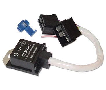

Всем привет. Нашел прерыватель стеклоочистителя с регулировкой паузы вот такой
Я думаю, для многих будет проще купить готовый комплект, чем самому делать, но это мое мнение, лично я не силен в электрике и разного рода пайке :) И тут в добавок диапазон регулируемого времени больше (от 0.5 до 45 сек.)
Описание
1.Установка прерывателя стеклоочистителя
1.1 Отсоедините жгут проводов от подрулевого переключателя стеклоочистителя, разомкнув 6-ти контактный разъем, который находится за панелью приборов или внутри кожуха рулевой колонки.
1.2 Подсоедините контактные колодки прерывателя стеклоочистителя в образовавшийся разрыв жгута.
1.3 Используя коннектор, соедините свободный провод прерывателя с проводом, соединяющим подрулевой переключатель с мотором омывателя. Это один из проводов 2-х контактной колодки подрулевого переключателя, потенциал которого при включении омывателя изменяется с +12 В на 0 В или наоборот (в зависимости от конкретной марки автомобиля).
1.4 Используя крепежное отверстие прерывателя, установите его в удобном месте автомобиля. Прерыватель стеклоочистителя готов к работе.
2.Регулировка паузы
2.1 Установите переключатель режимов стеклоочистителя в положение «Прерывистый режим» - установится стандартная пауза работы стеклоочистителя (примерно 5 секунд между взмахами щёток).
2.2 Для изменения паузы переведите переключатель в положение «Выключено» и, выдержав требуемую паузу, переведите в положение «Прерывистый режим». Установится новое значение паузы. Диапазон изменения паузы от 0,5 до 45 секунд.
2.3 Паузу можно изменить и другим способом: перевести переключатель в положение «Непрерывный режим» и, в течение первого взмаха щёток, обратно в положение «Прерывистый режим».
Значение паузы будет равно интервалу времени от последнего взмаха щёток до момента переключения в положение «Непрерывный режим».
Паузу можно изменить в любое время, повторив пункт 2.2 или 2.3.
3.Другие режимы
3.1 Ход щёток при подаче воды начинается с задержкой в 0,5 секунды (позволяет накопить достаточное количество воды на лобовом стекле до первого взмаха щёток).
3.2 После подачи воды щётки делают три взмаха.
Прерыватель стеклоочистителя с регулировкой паузы 722.3777-01.jpg (40.27 КБ) 12924 просмотра

ReFlEx писал(а):для многих будет проще купить готовый комплект, чем самому делать,
Re: Доработка стеклоочистителя
Непрочитанное сообщение олежек » Пн авг 15, 2011 6:17:11
ReFlEx
молодец что купил, но тема про доработку штатного реле :thum1:

Непрочитанное сообщение Barsuk » Пн авг 15, 2011 13:57:13
олежек писал(а):но тема про доработку штатного реле
Ну, может, кто не знает, что есть такая байда. А мне, допустим, совсем не до доработки штатного реле. Я поставил себе такую и всё прекрасно. :thum1:

Непрочитанное сообщение ReFlEx » Чт авг 18, 2011 17:09:52
олежек писал(а):ReFlEx
Так это и есть доработка, а точнее замена этого реле, оффа не вижу в моем посте.
Вот-вот, поддерживаю :yes: . Я дал ссылочку, может кто-то, кому не хочется все это дорабатывать своими руками, купит сей девайс

Непрочитанное сообщение олежек » Пт авг 19, 2011 6:55:05
Barsuk
ReFlEx
парни вы не понимаете!!!, тема о доработке, создавайте о готовых реле тему и там будем тереть, найти тут спустя несколько страниц ссылку о готовом реле будет проблематично!!!!
