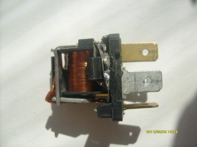

Непрочитанное сообщение ser2 » Пн май 23, 2011 7:28:58
Вот что получилось на практике.Всё работает.Ну теперь датчик, будем надеяться,будет служить долго!!!!Диод КД105

Непрочитанное сообщение гость » Пн май 23, 2011 7:42:02
ser2 писал(а):... Ну теперь датчик, будем надеяться,будет служить долго!!!!
Главное, чтобы диод не подкачал! :P

Непрочитанное сообщение олежек » Пн май 23, 2011 8:45:13
ser2
молодец отписывайся не забывай о пробеге, интересно действительно сколько прослужит теперь датчик...
