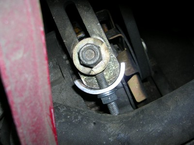

:thum1: Натяжение ремня генератора двумя пальцами
Почтенная публика, предлагаю Вашему вниманию свои личные доработки на ВАЗ 2107i!
И так, пожалуй начну....
Приобретя в салоне свою Красотку, которая якобы была подготовлена к продаже,за что были отстёгнуты денежки, и откатавшись на ней не более двух-трёх месяцев, в один прекрасный момент морозного зимнего утра я заметил, что вольтметр на приборной доске отказывается показывать полный заряд аккумулятора и машинка издаёт при движении характерный свист, да при чём на все лады!
Дело ясно- прослаб ремень генератора! В тот же день ,заехав на станцию техобслуживания , два замасленых автослесаря , при помощи лома-фомки и кривого карданного ключа , подтянули натяг...Снова откатавшись неделю-две, ситуация повторилась! Опять СТО, два грязных слесаря -специалиста повторили операцию, вторгаясь своими ручищами в чрево моей девочки.....Предложили заменить абсолютно новый клиновой ремень на импортный, дескать русские ГОВНО и будут тянуться и дальше!
Я задумался по приезду на работу... А может доработать сию конфузию, может можно в одно человеко-рыло решить проблему???
Идея пришла мгновенно!
Понадобилось всего шайба стальная, соответвенно, что бы оделась на натяжной болт, кусок шпильки с резьбой М8, длиной в 70-100 мм, кусок трубы, диаметром 40мм, можно даже стальной, я применил алюминиевую, распилив её вдоль и шайба с гайкой М8..... Капелька сварки,что соединила навечно шайбу и шпильку!
В обеденный перерыв, сняв аккумулятор, отпустив ,и полностью скрутив контрящую гайку (о, Боже! Два жлоба её так натягивали!) я установил сию приблуду на свою машинку...
Одной рукой, можно сказать двумя пальчиками, ключиком на 13, привёл ремень генератора в нужное мне натяжение.... И законтрил конструкцию родной гайкой генератора!
С тех пор, я забыл проблемы характерного свиста, недозарядки аккума, и прочих сложностей!

ПалСаныч
Сообщения: 290
Модель авто: 21074 2010 г.в.
Благодарил (а): 8 раз
Поблагодарили: 34 раза
Re: Маленькие хитрости большого тюнинга
Непрочитанное сообщение ПалСаныч » Ср авг 31, 2011 5:00:59
МАСТЕР
а как шпилька удерживается чтоб не прокручивалась, когда гайку тянешь? :hmmm: чет не вкурил... может не проснулся ишшо... А так приблуда :thum1:

ПалСаныч писал(а):МАСТЕР
Шпилька со скобой и гайкой одевается на ШТАТНЫЙ болт затяжки генератора! снова смотри фото! :slap:

МАСТЕР, увидел! но не на фото, а в описании:
МАСТЕР писал(а):Капелька сварки,что соединила навечно шайбу и шпильку!
именно это по фотке я и не понял. :slap: и чутка некорректно поставил вопрос, теперь всё понятно. :thum1:

Можно было выложить фото и размеры, а лучше чертеж самой натяжной шайбы из трубы, многие поблагодарили бы Вас!!!!!!!!!!!!!!!!!!!!!!!Так что фото и размеры в студию!!!!! :clap2:

а резьбу не испортит? А что, если приварить шпильку сверху? так же, наверно, будет правильней? Будет полностью прижимать. Обязательно найду сварного и сделаю. Хорошая вещичка. Автору спасибо

Отличная идея, только за неимением сварки использовал анкерный болт с кольцом на конце. И еще думаю барашком с гравером контрить натяжную гайку чтоб не затягивать родную гайку гены.

Непрочитанное сообщение misha36 » Сб фев 16, 2013 17:50:24
Сгондобил себе сей девайс, пошел ставить, а там засада. Патрубок с радиатора проходит вплотную со скобой гены и болт нового натяжителя упирается в него. На фото МАСТЕРА патрубок изогнутый- это на инжектор такие ставят или не родной?
