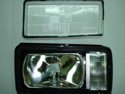

Не мудрствуя лукаво приобрёл в атомагазине две блок-фары ,благо они стоят всего 650 рублей каждая. Покупал из-за того, что в них стояли прозрачные (белые) светофильтры поворотников, да и заморачиваться со своими штатными времени не было, машина нужна каждый день, а без фар не поездишь, даже днём и в белые ночи…

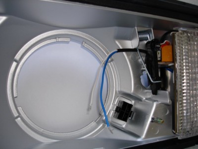

И так! Аккуратно вскрыв герметик ,соединяющий стекло и корпус фары, при помощи обойного ножа (канцелярский),плоской не широкой отвёртки, и стальной линейки длиной 150 мм., я получил доступ к желанным внутренностям фары!
Извлечённые внутренности отложил в сторону, а сам занялся удалением остатков герметика со стекла и корпуса фары. Когда всё было очищено и обезжирено уайтспиритом, подошла очередь к облагораживанию внутренней поверхности блок - фары.
Я решил её сделать как у буржуйских автомобилей, то бишь: загрунтовал внутреннюю поверхность специальной грунтовкой по пластику, не забыв при этом защитить, то что не должно было окрашиваться!
После высыхания грунта, на что ушло порядка 15 минут и одна выкуренная сигарета, аккуратно задул из баллончика серебрянкой…
Пока серебрянка сохла, повертев в руках светоотражатель поворотника , родилась отличная на мой взгляд ИДЕЯ! А почему бы ни воткнуть в узкую полоску гладкого отражателя миниатюрные светодиоды!!! Они то и будут ХОДОВЫМИ ОГНЯМИ!

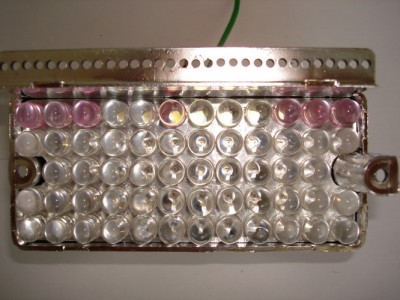

Я занялся изготовлением шаблона проткнуть одинаковые отверстия , и печатных плат!
Мне понадобился односторонний фольгированный стеклотекстолит, толщиной в 2 мм.
Разметив ,и просверлив в платах отверстия, под светодиоды диаметром 3 мм, нарисовал нитрокраской дорожки и протравил в хлорном железа платы…
Перекурив, пропустив баночку пива, извлёк готовые платы из раствора и промыл их проточной водой!
Все работы выполнять при хорошей вентиляции! Не капать железом, не отстирывается зараза, не заглатывать зубы выпадут – ерунда, подохнуть можно!!!
И так, готовые платы обработал ацетоном, надо же смыть краску , что защищала будущие печатные дорожки, и облудил дорожки оловом.
У меня получилось на всю это красоту 33 светодиода и 33 резистора номиналом 1 кОм.
По законам электроники, каждый светодиод требует токоограничивающий резистор, а не гирлянда светодиодов и всего один резистор!!! Так, что ток потребления был снижен до минимума, всего 330 миллиампер!!! И даже если случилось, что не горит диодик, остальные будут исправно светиться!

Здесь я пошел хитрым путём! Один ряд, ближний к ходовым огням , сделал белыми светодиодами , а остальные ряды как и положено жёлтые! Для чего? Да чтоб ходовые ярче горели! Правда применил маленькую хитрость; с включением поворота , этот белый ряд при помощи малогабаритной релюшки отключается! И сам ряд отделён от жёлтых диодов тонкой пластинкой из фольги, что бы свет ни проникал на светодиоды поворотника. Светодиоды применил большие диаметром 10 мм. И все прозрачного исполнения
Обклеил лицевую сторону платы ( то место, где торчат линзы светодиодов), тонким двусторонним скотчем и прокатал по нему пищевую алюминиевую фольгу…. Получился отменный рефлектор, другими словами светоотражатель…. Хвостовиком того же сверла , что дырья под светодиоды сверлил, вскрыл отверстия в фольге для выхода светодиодов..Излишки фольги обрезал ножом для обоев.
Установив в плату светодиоды , естественно соблюдая полярность включения их, длинный вывод плюсовой, идёт через резистор, а короткий подключен к минусовой дорожке.
Собранные и проверенные на свечение платы установил в отражатель поворотника, не забыв при этом припаять патрончик от лампы накаливания к проводам поворотника, что бы было всё фирменно, и сам поворотник с обратной стороны фары, мог быть подключён к разъёму проводки авто.

Претерпел модернизацию и сам рефлектор фары, я ввёл туда дополнительную лампочку габаритного огня. Просверлив цифенбором диаметром 13 мм. отверстие, воткнул туда патрончик аналогичный штатному!
У меня стоят габаритные на светодиодах, так вот чтоб поярче было!

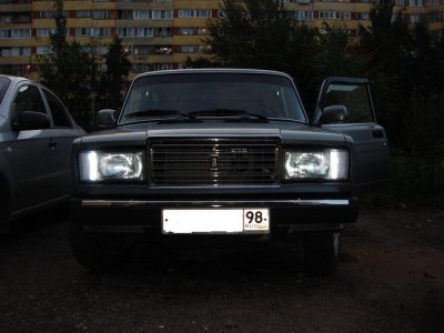

Вот и сами фото , что обещал сделать и выложить...
Всё выключено
Горят ходовые и габариты
Аварийка и габариты
Аварийка, остальное погашено

В сумерках довольно красиво и четко смотрится, а как в солнечный день?

Всё классно. Я пока не рискнул разбирать передние блок-фары. Но вот что касается резистора на каждый светодиод....
Это конечно хорошо, но мне кажется что КПД схемы будет пониже, чем ветки по 3 светодиоды и токоограничительный резистор. И хотелось бы узнать уровень яркости при дневном солнечном освещении - включенные указатели поворота видно лучше или хуже ламп накаливания?
И зачем красили серебрянкой внутренний корпус блок-фары? Он же не используется для отражения света фары?
По физическим законамКАЖДЫЙ светодиод требует свой резистор!По яркости свечения ОДИНАКОВО, что "ветка" светит, что отдельно взятый! Это делают в целях "экономии " резисторов, но эта экономия выходит боком!
Светодиодные повторители светят ОТЧЁТЛИВЕЕ, нежели лампы накаливания, особенно в туман и пасмурную погоду, при дневном свете и ярком солнце равносильно лампам, но срок службы в десятки раз больше, разгружая аккумулятор!
Отражатели окрасил с целью эстетики, светлые смотрятся круче, да и световой поток не поглащается чёрным корпусом фары, опять таки физика-раздел оптика! (!)

МАСТЕР писал(а): По физическим законамКАЖДЫЙ светодиод требует свой резистор!По яркости свечения ОДИНАКОВО, что "ветка" светит, что отдельно взятый! Это делают в целях "экономии " резисторов, но эта экономия выходит боком!
Я не про яркость свечения писал, а про энергопотребление при таком и таком подключении...
Я специально и спрашиваю - бывший чёрный отражатель принимал какое-то участие в отражении света??? Явно для лампы ближнего/дальнего света он не использовался....
