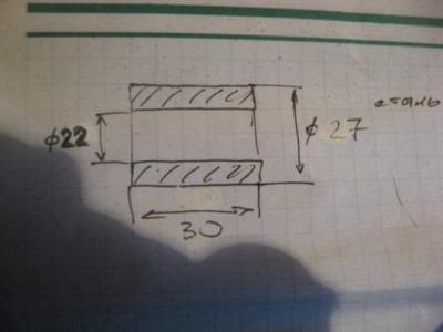

давно хотел выбросить нафиг родную педаль и вот узнал про педаль от инжевой 2107.в луганске цена вопроса 30 грн.правда без кронштейна,но это ерунд выточил у токаря втулку на два подшипника и приварил как автор темы.торс взял от нивы,не знаю от какой,длинна около метра(карбюратор у меня озон).у токаря выточил приводной сектор.

рейндам евгений писал(а):давно хотел выбросить нафиг родную педаль и вот узнал про педаль от инжевой 2107.в луганске цена вопроса 30 грн.правда без кронштейна,но это ерунд выточил у токаря втулку на два подшипника и приварил как автор темы.торс взял от нивы,не знаю от какой,длинна около метра(карбюратор у меня озон).у токаря выточил приводной сектор.
Молодец, сделаешь, выложи парочку фото как все обстоит!
