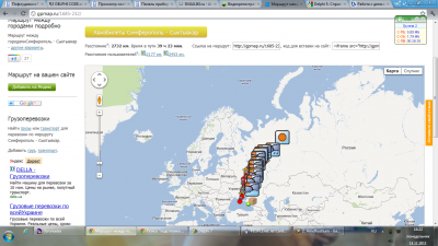

Непрочитанное сообщение andy » Пн ноя 14, 2011 15:16:42
BORODA писал(а):andy
А что, приборка нужна "Волговская"? У меня в гараже валяется, мне она не нужна.
А что, интересный вариант :hmmm:
расстояние почти 3000 км
Если почтой, интересно, живая доедет или нет? :whistlin:
